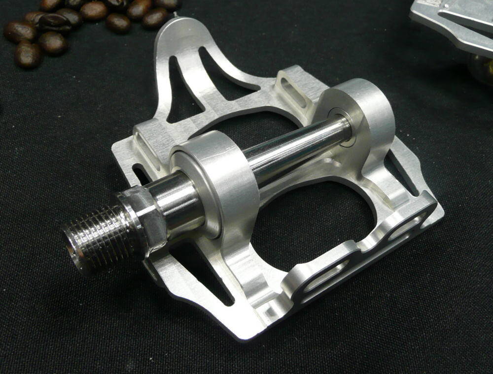

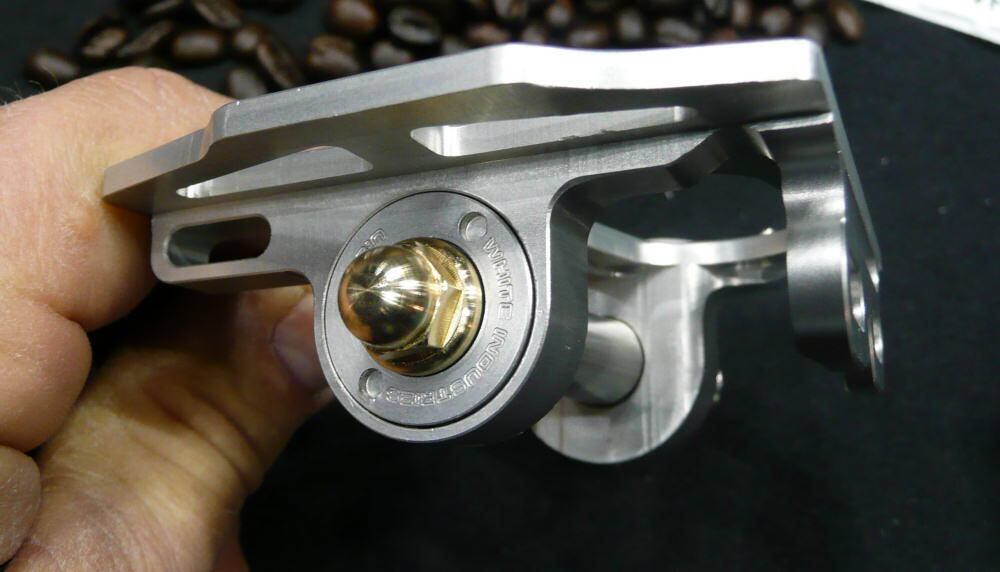

В настоящее время в изделиях "Project 38mm" и "Project M35" используется подшипник типоразмера 16*31*10 мм (который по незнанию\невежеству маркетоиды обозвали чужим именем "6002rs" ).
В подше используются 9 шариков диаметром 4,6 мм
(см. viewtopic.php?f=31&t=299587&start=420#p1721776 )
Согласно упрощенной формуле viewtopic.php?f=31&t=299587&start=420#p1712988,
НС подша 16*31*10мм составляет около 500 кгс, что в 2 раза меньше, чем НС сепараторного подша каретки мтб (1000 кгс).
Неудивительно, что качество подша при такой нагрузке неслабо влияет на его ресурс.
Несложно догадаться, что для повышения надёжности было бы разумно использовать настоящие промы бОлее высокого качества. Ну и бОлее дорогие, ессно. ))
К сожалению, популярный типоразмер прома 902 (или 180902) 16*35*14 мм не получилось втиснуть в "проект 38мм" из-за его толщины 14 мм.
В процессе поиска промов для педалей, случайно наткнулся на редкий типоразмер: подшипник 6202-16 2RS 16*35*11мм
В чём цимус этого типоразмера.
Посадочный диаметр 16,0 мм. Тут без комментариев.
Толщина - 11 мм. Это просто подарок судьбы. :smile:
Но нагрузочная способность подшипника 6202-16 совпадает с НС 902-го: 770 кгс ! :good:
С учётом наработок (проект 32мм и др.), в настоящее время возможно изготовить изделие, аналогичное "проекту 38мм", но на базе промов 6202-16.
СообщениеДобавлено: 10.06.2016 09:46
Угу, ждём педалей? :roll:
СообщениеДобавлено: 10.06.2016 09:51
Сообщения: 3923
Город: Sed.lg.ua
Зарегистрирован:04.08.2015
чертёж педалей сделать - как два пальца об асфальт
нужен материал и фрезерный станок с ЧПУ
вопрос по материалу можно порешать
а вот со станком жопс
СообщениеДобавлено: 10.06.2016 10:03
:sad: :yes:
