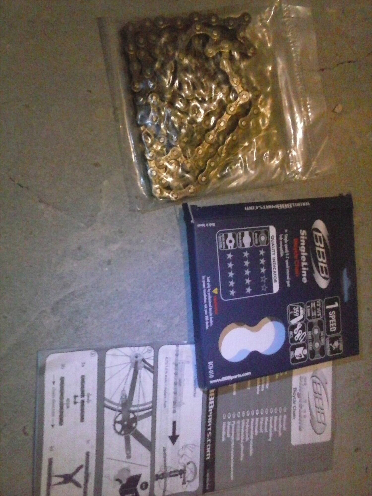

В общем упаковка также не подкачала, картонная коробка, многоязычная инструкция, сама цепь и замок цепи. Made in Taiwan. Теперь в перспективе нужно к ней добыть воск/парафин/стеарин и сварить из неё крокодильную цепь. :oops:
http://ru.bbbcycling.com/

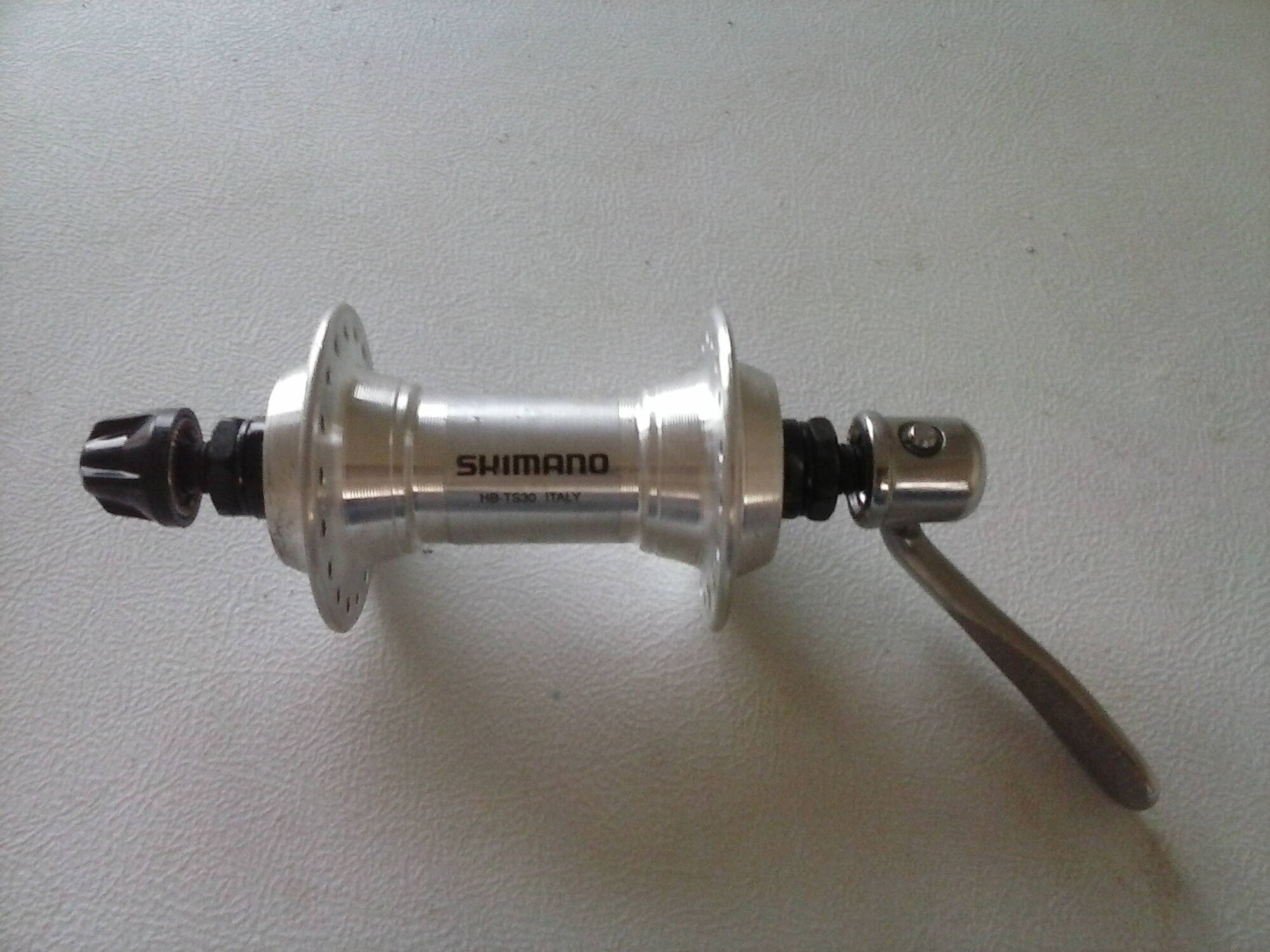

Сегодня забежал в магазинчик, где была куплена недорого цепь, спросил нет ли у них недорогих передних втулок на 36 спиц...
- Самые дешёвые - 10$.
- Посмотрите пожалуйста, должны быть ещё дешевле...
- Хорошо...
В итоге со склада принесли старые втулки со старыми докризисными ценами и ценники на них 2011 года...Самые элегантные китайские втулки ценой 1,5 - 4$ отказались нормально крутиться или вообще крутится, некоторые крутились с явными рывками и стуками... Видимо долгое хранение не пошло им на пользу, да и хозяин магазина сомневался в их возможном ремонте... В итоге была среди всех втулок найдена хорошо работающая катушка Симано втулка Шимано. Правда теперь во мне смогут раскусить рыбака рыбы на речке, если на велике поеду на речку(а поеду обязательно).
Итого: SHIMANO HB-TS30 ITALY, цена 5$ :oops:
Как считаете, не сильно выпадает из стиля? Зато ничего дешевле не нашёл... :oops: Люминь, 280 грамм, этикетку с надписью SHIMANO отклею.

 Заголовок сообщения: Re: Стартон-олимпийка.
СообщениеДобавлено: 31.10.2016 17:11
Нормально будет без этикетки

СообщениеДобавлено: 31.10.2016 17:15
Сообщения: 518
Город: Краснодар
Зарегистрирован:03.11.2015
Спасибо.
Этикетку снял уже. Кстати, без неё - лучше смотрится. :smile: Диаметр оси втулки 9 мм, посадочная ширина в вилку 100 мм. В мою вилку СШ стала как там и была. Раздвигал её кто или нет - мне не ведомо.

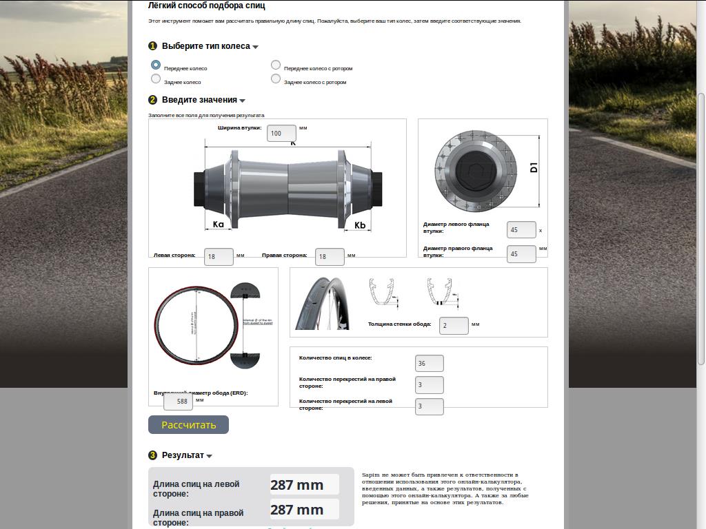

Теперь можно вычислять длину чёрных спиц, раз обод и втулка есть.
Накалькулировал спицы на переднее колесо:
http://www.sapim.be/kalkulyator-spic
42.JPG [ 103.13 КБ | Просмотров: 1745 ]

СообщениеДобавлено: 03.11.2016 19:20
Сообщения: 518
Город: Краснодар
Задал параметры в другой калькулятор, и вышли другие размеры:
https://spokes-calculator.dtswiss.com/en/calculator
285,2 мм. Рекомендуемый размер спиц - 283 мм. Какие тогда брать и кому верить? :oops:
СообщениеДобавлено: 03.11.2016 19:39
Сообщения: 11239
Какие проще найти
СообщениеДобавлено: 03.11.2016 21:02
Сообщения: 518
Город: Краснодар
Так в том и вопрос, какие заказывать 287 мм или 283 мм? Или 4 мм не критично, торчать не будут из ниппелей, и обратно не выскочат?
СообщениеДобавлено: 03.11.2016 21:52
Сообщения: 11239
я по сапиму покупаю.
СообщениеДобавлено: 03.11.2016 22:40
Сообщения: 1024
Изображения: 64
Город: пгт Медвежуть Ярославской области
Зарегистрирован:05.05.2007
вот это непонятно
так 285 или 283?
СообщениеДобавлено: 03.11.2016 23:07
Сообщения: 518
Город: Краснодар
Согласен. 287 мм, 285,2 мм, 282 мм.
Какие брать?
Сафим предлагает 287 мм, ДТ Швис - 283 мм. Существенна ли разница?
