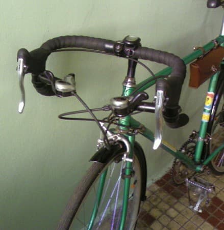

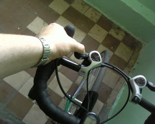

Уважаемый Kostas! К вопросу о ХВЗшном “баране” и манетках. Весь прошлый сезон (не это лето, а прошлое) отъездил на этой конструкции руля и был относительно доволен. Кронштейны – из самых дешевых рогов для руля МТБ. Переклюки - довольно дешевое Шимано, есть практически везде, модель не помню, так-как руль целиком в сборе отдал сыну друга. С уважением.
Фото-02.01.jpg [ 45.63 КБ | Просмотров: 2923 ]
Фото-01.01.jpg [ 54.08 КБ | Просмотров: 2923 ]
Заведите себе велосипед.Не пожалеете.Если останетесь живы.Марк Твен

Theriongraf
Интересное решение. :good: Копилка знаний пополняется. :-)

Theriongraf
Оригинально, и судя по фотографиям должно быть удобно. И главное ничего сложного! "Кронштейны – из самых дешевых рогов для руля МТБ" что может быть проще? +5!

Theriongraf
Элегантно. Спасибо.
Кстати, вот подобное решение от буржуев: http://www.kellybike.com/2nd_xtra_takeoff.html
