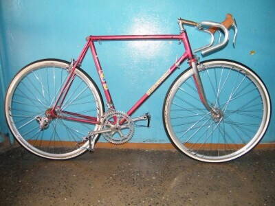

Пришли спицы, покрыхи и камеры.. В пятницу собрал колёса, а сегодня решил последовать советам бывалых - собрать вел и посмотреть ,что получается, заодно проверить наличие косяков. И блин не обошлось без них, и опять в центре внимания эта бл*я вилка. ХЗ кто виноват - но рулевая tange на вилку не накручивается((( и нечем проверить - родная рулевая в гараже, а лишних вилок с 24tpi, естессно, не завалялось. Ошибся мастер с плашкой, видимо... Но это была единственная проблема, в целом же 600-й обвес встал как родной. Рич :D подходящий, чейнлайн спереди получился 43 мм с кареткой 115мм. Баран - wihu, от моей старушки Альпины, поставил временно, вообще хочется родной или глубокий от поздних стартонов. Хотя этот баран тоже классно смотрится.
ЗЫ. Тут наклёвывается рама В-552И "Спорт".. Спецзаказ, стало быть. Точнее, там вел в сборе, но обвес неродной и полумёртвый. У кого какие мнения - имеет смысл поменять раму, или не дурить себе голову? (Вел точно такой же, как здесь viewtopic.php?f=31&t=41997 )

В-552И - наверное, хорош, лучше чем старт, однако если хочется "олдовый шоссер", я бы оставил стартовскую раму. :smile:

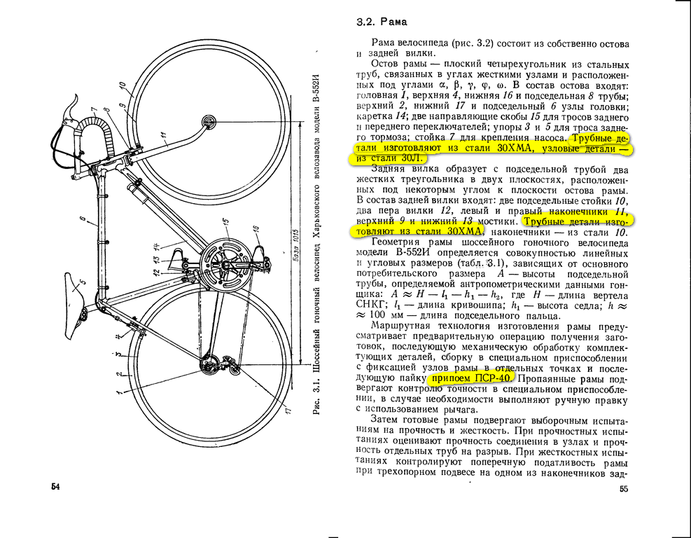

EgoretZ писал(а):
Насчёт материалов - да, у СЗ на основе рамы в-552и трубы чуть ли не колумбус, а вот у серийного в-552и - то же самое, что у СШ.
:no:
"Базовые" трубы Колумбус от "простого" В-552И составом стали (30ХМА=4130 по-пендосовски) и припоем не отличается. Как бы ни вопили полуграмотные хипстеры-русофобы.
Гоночные велосипеды_29.png [ 114.48 КБ | Просмотров: 2216 ]
Другое дело, что буржуи применяют баттинг - это да, он даёт не только заметное облегчение рамы, но и более правильное распределение нагрузок по раме, резонанчную частоту рамы и т.д.
А вот стартон, по единственным непроверенным сведениям, сделан из 30ХГСА на припое ПСР10. Так что рейтинг выглядит так: СЗ на буржуйских трубах-СЗ на наших трубах-Стартон.

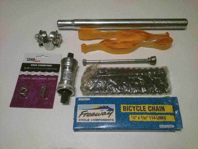

Ну что ж, приобрёл последние компоненты.. Ободная лента, болт фиксации выноса, люминевая каретка shimano bb-un55, неиндексная индийская цепь (макимально похожа на латвийско-совковые цепки), бонусом дали два замка для таких цепей. Ещё были новые родные болтики крепления звёзд системы к пауку (одного не хватало, остальные в разной степени ржавые) - их уже поставил. Нашёл прямой подседел 25 мм и крепление седла (в местном веломаге за копейки, кто бы мог подумать :wink: ). После долгих мучений с выбором седла решил поступить так - отдал отцу родное СШ седло для изготовления колодки и экспериментов с чепраком (он любит возиться с такими задачками :roll: ), а сам поехал на дачу и нашёл там седло с Альпины - Selle Royal Dolphin. Родная обшивка - дермантин, убита в хлам, но! Когда-то у меня уже витали идеи перетянуть это седло, и по этому поводу даже было надыбано почти полтора квадрата мягкой бежевой кожи. Но на тот момент началась учёба в другом городе, и вообще я велотему сильно забросил. Однако и седло и кожа сохранились) Спустя лет 10 всё-таки осуществлю задуманное))

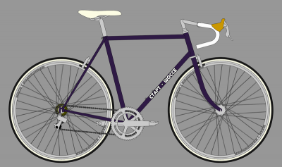

А ещё наконец-то нашёл нормальный велоконструктор - http://bikecad.ca. Возможности неограниченные, но для максимального результата нужны рулетка, уровень, транспортир и штангель, само собой. За полночи обмерил и нарисовал почти точную копию СШ с моим обвесом, примерил цвета и наклейки. Вроде неплохо будет :smile:
Поскольку покраска будет free of charge - подбиваем бюджет. 550 вечнозелёных. Рассчитывал на 250, но, как обычно, забыл главное правило кастомайзеров и реставраторов - расчётный бюджет проекта умножать на 2. Да, может и можно было купить какой-нибудь вел покруче. Но ведь так неинтересно))

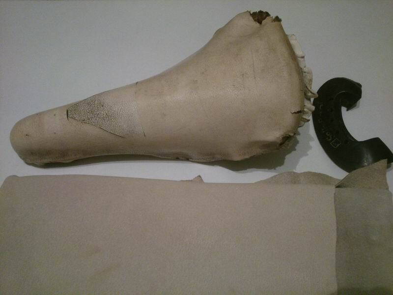

Идея с седлом хороша - уже не один Вы этим занялись, посмотрим на опыт. С цепью нифига не понял - если она односкоростная, то зачем? А если индийская, то она ещё хуже прибалтийских и китайских :unknown:

Ну классно, раз освоили байккад - по-любому.
