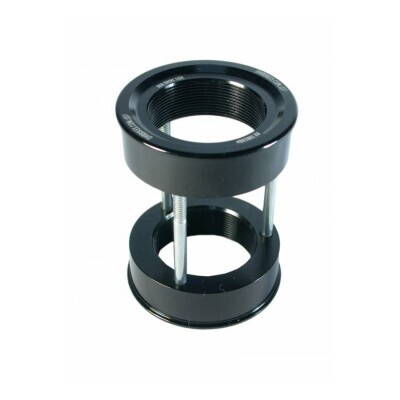

нарыл такую штуку в нете:
c463aa23-a6e7-11db-a7df-0013d4e8b9f7_2dfac527-b526-11e0-baf9-005056c00008_big.jpeg [ 135.74 КБ | Просмотров: 2065 ]
но не могу найти посадочный диаметр её... какой диаметр кареточной трубы у ВМХ?
52. Вчера крутил в руках такую шутку. Это только под американский стандарт.

На выпуклый военно-морской глаз эта фигня толстовата - ну, великоват наружный диаметр.
:D Нарыл у знакомого токаря такую фигню:
P1010264_cr.jpg [ 133.65 КБ | Просмотров: 2059 ]
Наружный диаметр 40,0 , внутренний 33,5 , полная высота (глубина) 17 мм. Вот веришь - час назад сфоткал для истории, а потом запрессовал в раму ("Салют") :smile: . Завтра или в понедельник повезу резьбу нарезать в веломастерскую. Нарежут-расскажу.
Имхо, лучше это делать из целого куска + пару винтов снизу, чтоб не прокрутился при закрутке картриджа.
Сам думал сделать так, но расслабился! )
вот так дааа )))) красота :good: А ещё заказать можно будет если всё получится ?
При закрутке уже не прокрутится. при нарезке резьбы может. Винты снизу нельзя при такой конструкции - та часть каретки на растяжение работает, нафиг там отверстия? Разве что бонки паять. Только сверху - где маслёнки на старинных велах бывают, там вообще нагрузки нет. Красивые дырки бывают снизу в каретках спортивных велов, но они посередине, а не по краям.
На всю ширину геморно точить и запрессовывать. Тем более, там в глубине каретки чуть меньше диаметр (у краёв развёрнуто для точной посадки чашек). Я сделал диаметр, как у чашек, а на несколько мм дальше мои фиговины очень туго, но зашли.
Не каждый веломастер согласится резать здесь - переживают за дорогой инструмент. Мне согласились нарезать только когда решил из алюминия делать (хотел стальную фигню впаять). И нашёл мастера, у которого метчики серьёзные, а не для прогонки закрашенной резьбы.
Точат у меня друг и брат. Я их, конечно, очень люблю и уважаю, но они любители. У одного маленький модельный станочек свой - он приходит в ужас от деталей диаметром больше 10 мм :), у другого он в лаборатории учебной стоит - там тоже гемор. Причём за каждой мелочью приходится доолго с бутылкой за каждым бегать :) Если совсем невмоготу станет - помогу. а вообще хочу нормального токаря за вменяемые деньги найти - но это большая редкость. Были у меня даже двое - на пенсию поуходили :sad:

А винты придётся делать - при затяжке каретки всю эту мою фигню будет выдавливать наружу в разные стороны, как съёмником. Недаром на вражеском изделии выше стяжные винты предусмотрены.
А я тебе о чем?
Я про них говорил, при условии того, что алю.вставка цельная, и по центру их сделать красиво. А по краям - да, не ахти.
У меня снизу дырка есть, там крепился подпятник для прохождения тросика, и для крепления защиты цепи...
вот я ща приумал, и вкручу туда пресс-масленку.
Они ведь бывают М6?

Я вбил себе в голову, что стальные кольца туда поставлю на пайку латунью нафиг, и расслабился. А когда материал изменил - концепцию не изменил, и чуть не попал :) .
Вроде есть маслёнки М6 - на авторынках надо поспрошать .Чуть ли не на жигулёвской помпе.. Только на кой она? Подшипники смазывать не будет.... Солидолом раму наполнять? :D
