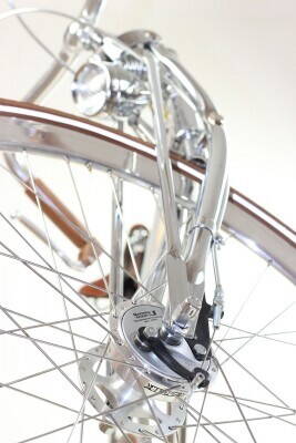

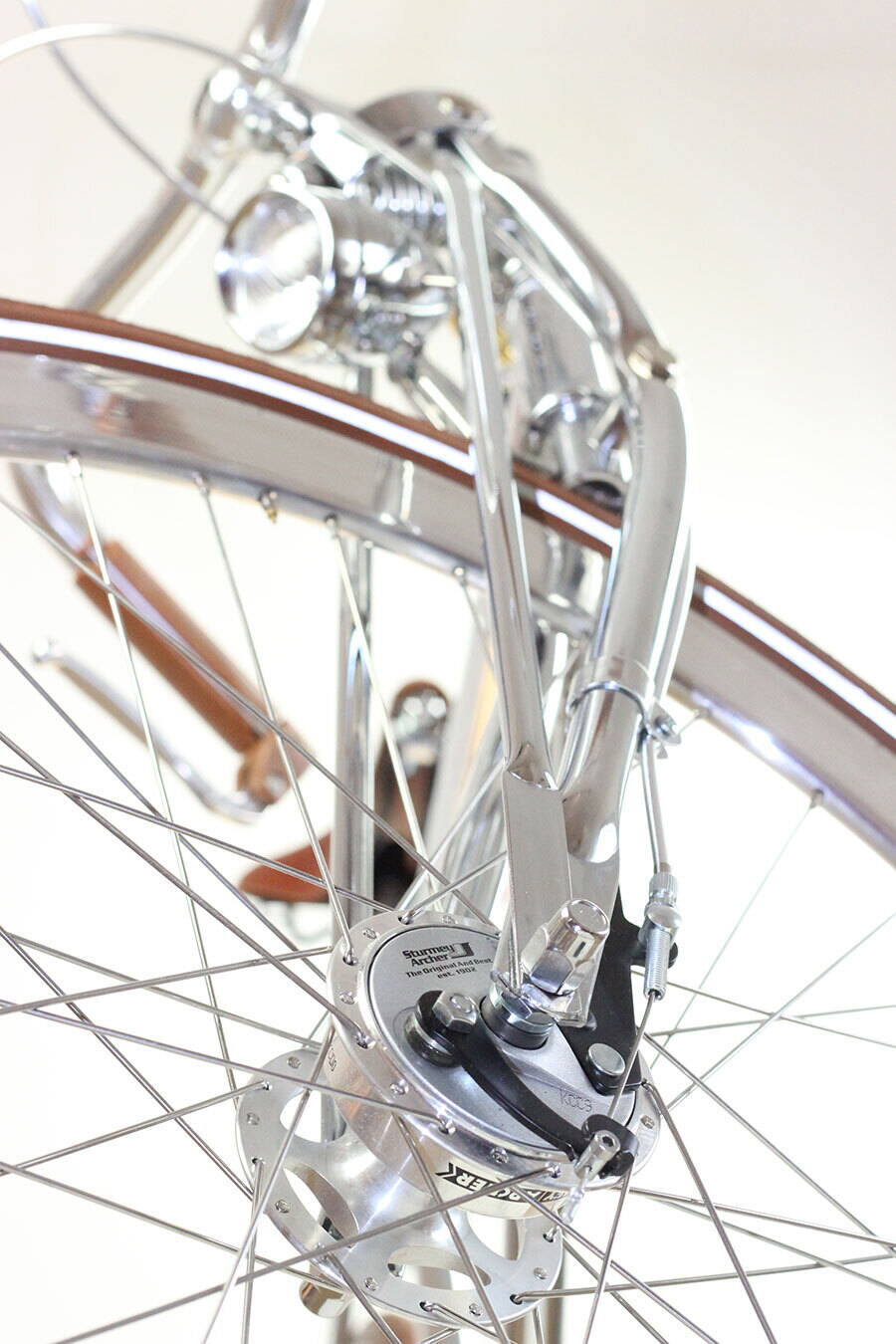

Кisa, Бегущая Черепаха! Изначально планировал собирать копию (технически) Guvnor, того, что сингл с ножным тормозом. Т. е. ставить все, что на нем стоит. У меня только рама, хоть она и "жирная, офигенная", но..., собрать оригинал не получится, даже не получится определить точно марку (я все же склоняюсь к БСА), вилка будет от другого вела, краски родной 0 % и т. д. Сейчас пока, что главная задача - рулевая и вилка, когда я эти штуки подберу, увижу состояние, посмотрю на фрейм в сборе, тогда буду "плясать" дальше.

Пока в планах так - шатуны, втулки пер. - зад. Sturmey Archer. В S.А. очень хорошо, что задние втулки с ножным тормозом имеют расстояние между дропаутами 116мм. В мою раму советская втуль "торпедо" с расстоянием прим. 109 мм влезает без вопросов. На 7 мм думаю, что не проблема перья раздвинуть, даже такие мощьные, как у этой рамы. Прийдется повозиться наверное с хомутом для крепления к перу, т. к. перья толстые и специфической формы. Но то чепуха. Это намного упростит проект, красивые и совреенные педали под винтаж, типа MKS, вынос и т. д. Конечно не дешево выйдет, но...

Sturmey Archer как и писал выше что то типа этой http://veloplaneta.com.ua/vtulka-sturme ... fiks-chern только серебро. Пока так, вилка появится, дальше будет видно.

Наверное Вы имели ввиду передняя втулка. Передний тормоз не планируется, в первом посте об этом писал. На картинке выше Guvnor именно такой комплектности.
