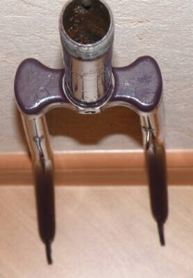

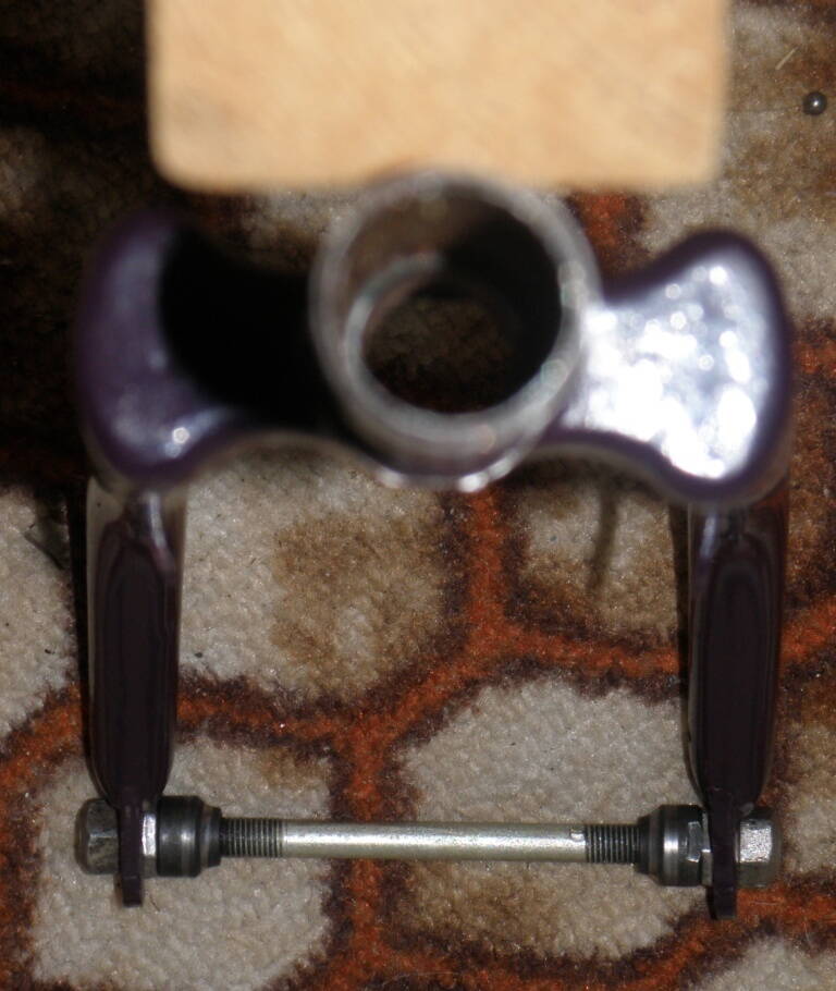

Немного таки подровнял вилку. Воспользовался двумя деревянными брусами. Вкрутил ось переднего колеса в вилку, оба бруса между ногами вилки, тянем в разные стороны - ноги немного смещаются. Идеала я конечно не достиг, но выглядит уже совсем по другому. Кроме того наблюдаю искривление относительно вертикали, попробую позже выровнять. Кстати вопрос, на какую ширину выставлять ноги вилки? (сейчас выставил на 100мм)
Фото вилки до правки:
do.JPG [ 163.69 КБ | Просмотров: 2684 ]
После правки:
posle.JPG [ 217.48 КБ | Просмотров: 2684 ]
думаю, должно получится.
ИМХО зависит от ширины втулки которую ты собираешся использовать на переднем колесе.
В целом - отлично, думаю, что твой крокодил с этой вилкой сможет еще поездить, а там видно будет...

Все, нашел. Например та же Shimano HB-2200 -100мм. Так что выставил по ширине нормально.

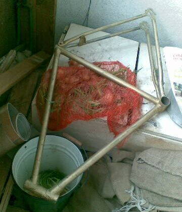

Знакомые в Чернигове нашли вот такую раму на балконе
velo.jpg [ 29.39 КБ | Просмотров: 3221 ]
Как считаете, что за рама?

Мляха-муха. Попросил глянуть товарищей: это ММВЗ, без резьбы в коретке....вобщем раму по прежнему исчу.

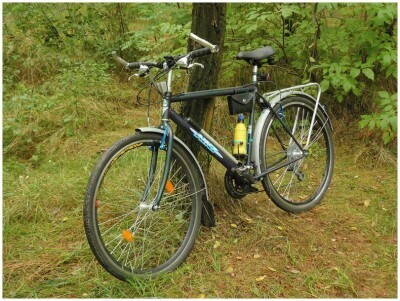

Я в такую раму поставил переходники на каретку - законопатил, и в паре точек прихвачено сваркой. Сама рама если еще советская, так ее только взрывать надо, чтобы испортить - у меня такой минско-советский дорожник 20 лет пробегал почти без поломок. Хотя новые рамы у минчан вроде ничего.
На минской раме такое вышло... Очень доволен, по асфальту прилично бегает и по грунту не жалуюсь.
З.Ы. Кстати, рамы такие можно купить новые по очень сходной цене в Олимпийце на б. Верховной рады. Чет гривен сто вроде стоили, насколько помню.
P1050832.jpg [ 152.81 КБ | Просмотров: 2728 ]
