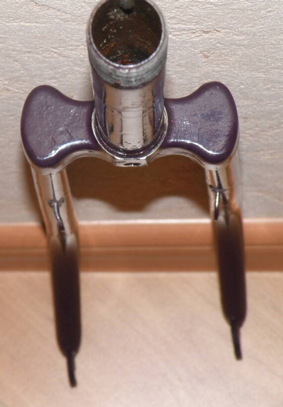

Угу. В обратный зад. И выправится :-)
Надо точно замерить, наити где повреждение и выправить его.
Посмотрите книжку, там довольно понятные картинки. На словах очень сложно объяснить то, что сам не видел и очень давно не делал. Со времен Орленка :-)
С уважением, Александр.
:w!
 Заголовок сообщения: Re: ХВЗ "Турист". Киев.
СообщениеДобавлено: 26.05.2009 20:10
Сообщения: 104
Город: Стольный град Киев
Зарегистрирован:30.06.2008
У меня было подобное на Стартоне.
Исправлял так: две сосоновые доски, между ними вилка, таким образом, что бы зажаты были шток и коронка, и частично перья(5-10 см). Весь бутерброд зажимал в прессе(так было удобнее:))можно, вообще, в самых больших тисках. Определял какое перо изогнуто, выгибал руками(можно деревяным брусом, примотав веревкой). Гнуть было трудно, очень пружинит, кажется вот-вот сломается, отпускаю - как ни в чем ни бывало... Важно что бы изгибалось все перо и только оно, иначе можно его выломать из короны или погнуть шток.

Немного таки подровнял вилку. Воспользовался двумя деревянными брусами. Вкрутил ось переднего колеса в вилку, оба бруса между ногами вилки, тянем в разные стороны - ноги немного смещаются. Идеала я конечно не достиг, но выглядит уже совсем по другому. Кроме того наблюдаю искривление относительно вертикали, попробую позже выровнять. Кстати вопрос, на какую ширину выставлять ноги вилки? (сейчас выставил на 100мм)
Фото вилки до правки:
do.JPG [ 163.69 КБ | Просмотров: 2645 ]
После правки:
posle.JPG [ 217.48 КБ | Просмотров: 2645 ]
думаю, должно получится.
ИМХО зависит от ширины втулки которую ты собираешся использовать на переднем колесе.
В целом - отлично, думаю, что твой крокодил с этой вилкой сможет еще поездить, а там видно будет...

Все, нашел. Например та же Shimano HB-2200 -100мм. Так что выставил по ширине нормально.

Вчера зачистил раму в месте сварки. Счистил офигенный слой шпатлевки. Шов сварной ненадежный. Рама таки изогнутая, как всегда нижним краем рулевой трубы назад. Трубы не звенят. Есть микротрещины. :sad:
Вобщем, стремно использовать эту раму. Посему буду искать другую, а это уйдет на донорство как минимум боночек. :cry:

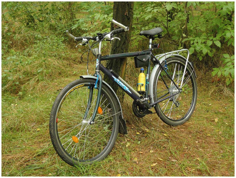

Я в такую раму поставил переходники на каретку - законопатил, и в паре точек прихвачено сваркой. Сама рама если еще советская, так ее только взрывать надо, чтобы испортить - у меня такой минско-советский дорожник 20 лет пробегал почти без поломок. Хотя новые рамы у минчан вроде ничего.
На минской раме такое вышло... Очень доволен, по асфальту прилично бегает и по грунту не жалуюсь.
З.Ы. Кстати, рамы такие можно купить новые по очень сходной цене в Олимпийце на б. Верховной рады. Чет гривен сто вроде стоили, насколько помню.
P1050832.jpg [ 152.81 КБ | Просмотров: 2689 ]

Мне тоже хотелось, но древнюю раму что-то неохота было брать, а насчет новодела ХВЗ народ ругается... Потому взял новый дорожник Аист, очучения под задницей точь в точь как на советской раме :) Сварщик взял двадцатку, токарь по блату (вроде гривен 40 такое до кризиса стоило), и теперь у меня стандартный кареточный узел :)
З.Ы. Еще есть открытые каретки под квадрат на такие рамы. Не так часто продаются, но найти можно при желании.

Вообще идея конечно не плохая ) Может собрать на раме Аиста МТБ? ) Надо поизучать...

Кстати, у меня должна де-то валяться пара переходников, я на всяк случай две пары делал :) Если всерьез надумаешься, поменяю на пиво :) Мне-то они уже без надобности. Думаю, сохранились.
Единственное, их только надо доработать - прочистить резьбу и отпилить малость. Там в кареточной трубе посередине сужение, что я провтыкал, и получились длинноваты. При установке пилили лишнее болгаркой :D
