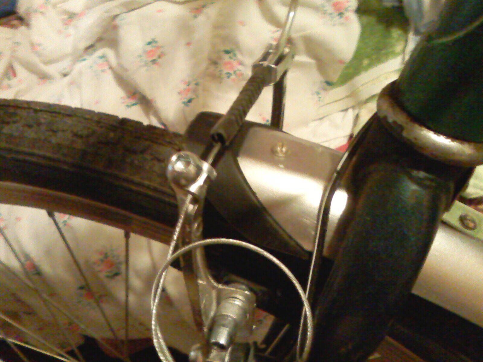

Ограничительные болты стоят правильно?
СообщениеДобавлено: 04.08.2009 23:23
Сообщения: 647
Зарегистрирован:15.05.2009
такое впечатление по первой фотке, что передним вибрякам жить недолго осталось :sad:
выгнуты оси и рычаги сильно в сторону вращения колеса имхо

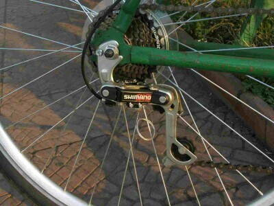

С ограничительными болтами вроде все нормально, просто передний переклюк сильно жесткий и накинуть передачу вообще проблематично! Если с 1 на 2 с огромным усилием пальца можно, то на 3 вообще не реально! пружина в нем оч жесткая
СообщениеДобавлено: 05.08.2009 07:57
Сообщения: 75
Зарегистрирован:16.06.2009
А может длины цепи не хватает?
вон как задний переклюк стоит...
попробуй сзади на самую маленькую скинуть, а потом передние попереключать.
Кто-то плетет спицы, а я плету рамы.
СообщениеДобавлено: 05.08.2009 18:10
Сообщения: 114
Зарегистрирован:22.07.2009
Мы(я и мой брат) пробовали на разных задних звездах перекидывать, проблемы это не решало. А монетка жутко туго переключалась на вторую, а на третью приходиться двумя руками выжимать монетку. При этом с задним переклюком проблем нет все придельно легко и с ним монетка справляется без проблем, как часы.
Собственно вопросы к гуру:
1) Возможно ли каким-либо способом ослабить пружину переднего переклюка, или проще другую модель поискать?
2) сколько звеньев должно быть в цепи при такой конфигурации и длине рамы?

Возможно ли каким-либо способом ослабить пружину переднего переклюка?
Наврятли...
Судя по фотографии с задним переключателем +10 не помешалобы :D
Мож и мне подскажите ( а то в моей теме не отвечают :mad: )
Tyxa писал(а):
Подскажите, сколько звеньев должно буть в цепи? У меня проблема поставил задний переклюк и на предпоследней звезде он разгинается почтина 180 град., закинуть на наибольшую вообще проблема. Цепь 117 звеньев( тоньше чем украиновская) .Сравнивал Расстояние между валом каретки и осью задней втулки - на Десне 50 см на Украине 48 (а эт 4 см цепи) мож поэтому проблема?

на первый взгляд +20...30

Сколько ж звеньев в стандартной цепи (для шосейника, гибрида)
зы это щас на предпоследней звезде его так раскорячило, хотя переключает более-менее нормально ( не считая самой большой)

+10 звеньве будет нормально?
Каким образом расскрыавеся замок скрепляющий цепь(как выбивать звенья знаю), а вот как раскрыть замок который на защелке ума не приложу :sad:

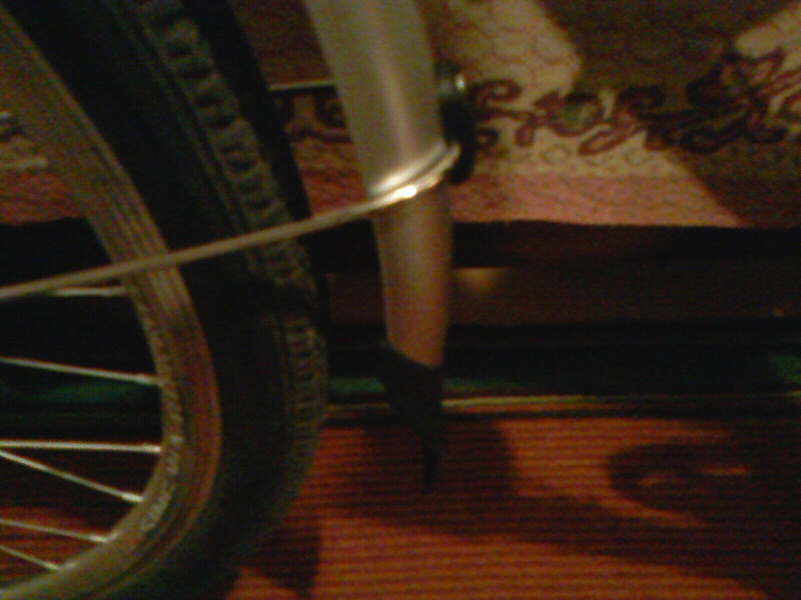

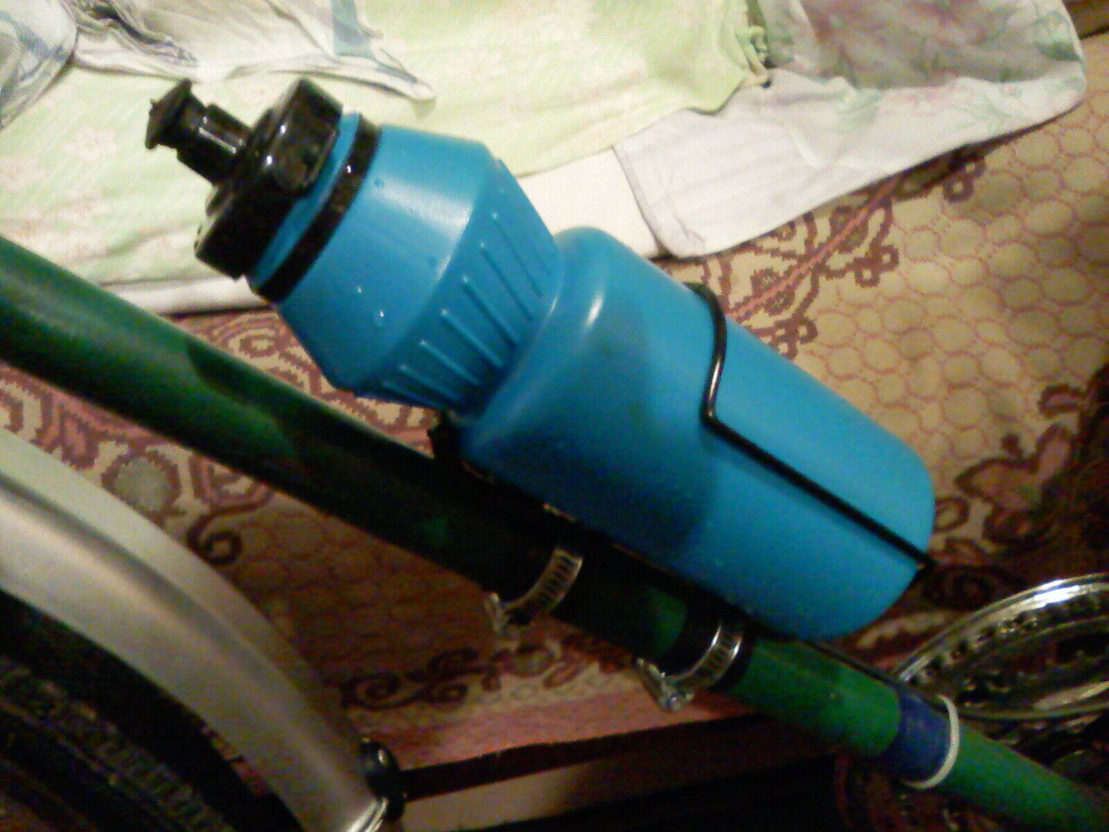

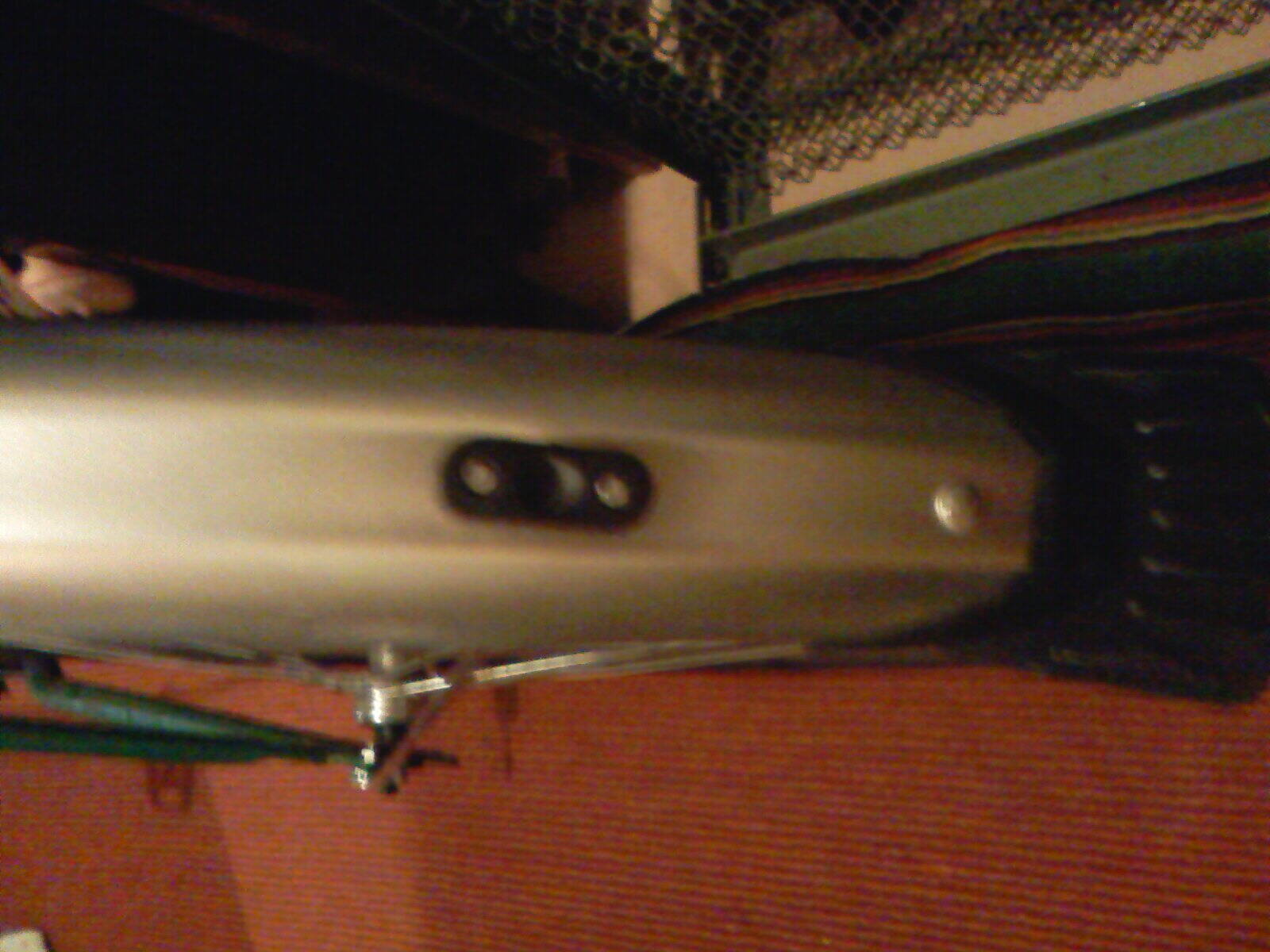

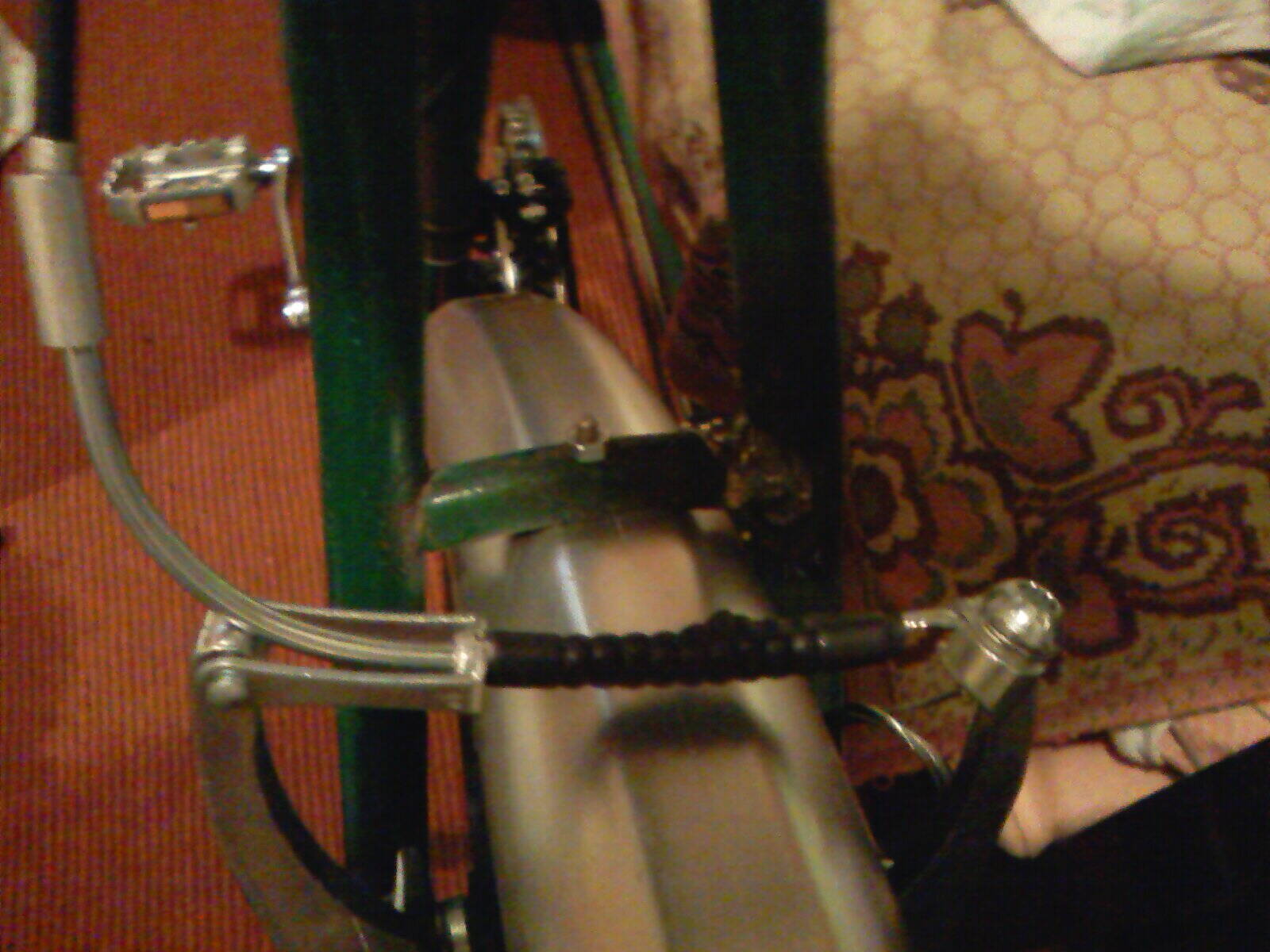

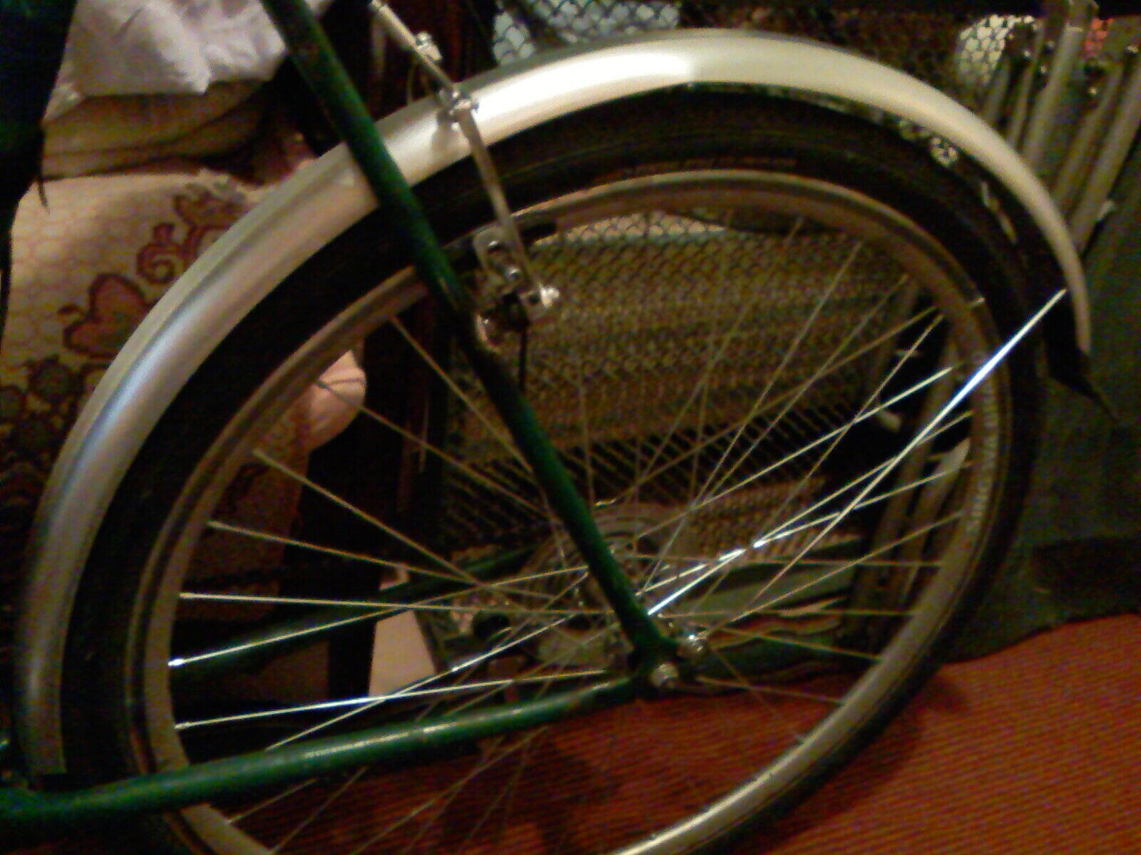

Сегодня поставил крылья, флягу и заварил планку над задним крылом. И наконец-то я понял что мои задние тормоза работают и жестко блокируют колесо :twisted: .
ЗЫ. Если кто устанавливает вибряки(как я) советую к этому моменту отнестись оч ответственно, так как жесткость тормозов в разы увеличилась!
