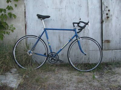

На данном этапе что-то такое вытанцовывается
IMG_5500_1.jpg [ 683.61 КБ | Просмотров: 2771 ]
IMG_5501_1.jpg [ 754.34 КБ | Просмотров: 2771 ]
это седло по росту правильно стоит, если да то раму надо брать хорошо большего размера.
вынос достаточно глубоко сидит, метки над рулевой не видно?
Седло стоит по росту (возможны некоторые коррективы, но не сильно изменится)
Какой у нас максимальный размер рам для стартона? Правильно 60. Что дадут нам эти дополнительные 2 см? На 1.5 см можно укоротить вынос, и на 2 см будет меньше торчать подседел.
бида, для двухметровых 100кг. гигантов великов не так уж и много.
