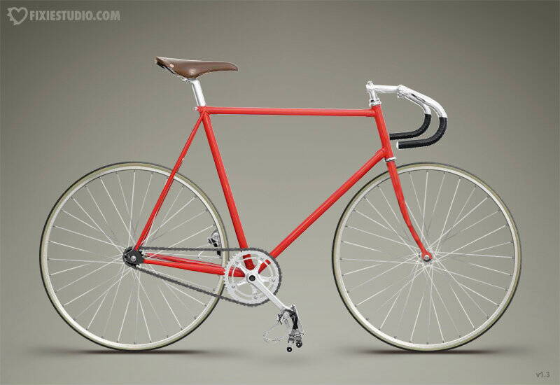

Как-то так себе вижу облик "Чемпиона", Конечно с поправкой на стандартный обвес и бежевую (кремовую) обмотку руля.
Принимаю замечания и предложения по цвету резины и обмотки.

СообщениеДобавлено: 18.09.2014 12:58
Есть тонкость, какой размерности планируется резина? На какие обода (внутренняя ширина обода?) собираетесь ставить?
По цветам, какого цвета и какое будет седло? Из ходя из этого и надо подбирать обмотку руля.
По опыту коричневый с красным (останется краска какая была?) смотрится не очень, контрастно и нарядно смотрится черный с красным (седло, обмотка) и боковины бежево-желтые придадут/подчеркнут ретровость.

СообщениеДобавлено: 18.09.2014 13:38
Что бы катило нужно брать 23-25 мм тогда будет накат и вид спортивный близкий к виду велосипеда на трубках.

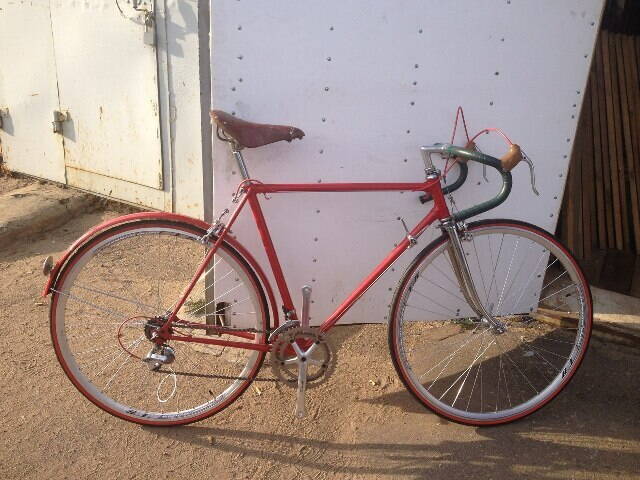

А по поводу красного цвета рамы и цвета обмотки. На своем веле обмотка руля после обсуждения тут на форуме стала коричневой. Фото до. Видя кто как делал понравились варианты красная рама - черные седло и руль, и более так скажем яркий вариант красная рама и белые руль и седло.
xI_4DOeSaSQ.jpg [ 92.37 КБ | Просмотров: 1934 ]
