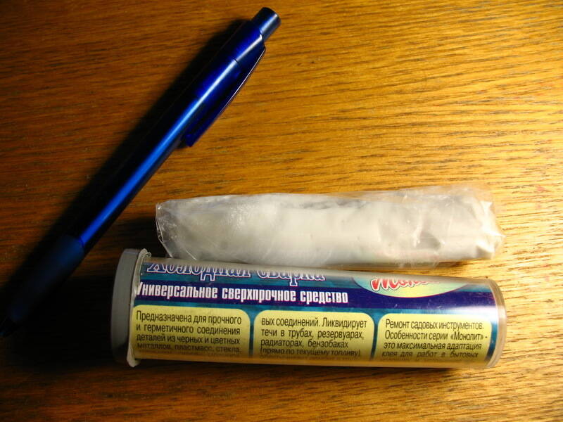

IMG_7524s.jpg [ 197.21 КБ | Просмотров: 3882 ]
В здоровом теле да будет здоровый дух
 Заголовок сообщения: Re: Кареточный узел 40мм
СообщениеДобавлено: 28.02.2010 22:24
Сообщения: 103
Город: Kharkow. Alekseevka
Зарегистрирован:27.05.2008
IMG_7523s.jpg [ 248.52 КБ | Просмотров: 3879 ]
СообщениеДобавлено: 28.02.2010 22:28
Сообщения: 103
Я думаю этого вполне достаточно, учитывая, что пластиковые чашки катриджа :smile:
IMG_7522s.jpg [ 242.37 КБ | Просмотров: 3881 ]
СообщениеДобавлено: 28.02.2010 22:34
Сообщения: 202
Город: місто Полтава
Зарегистрирован:05.11.2007
А где можно найти такое средство? На базарах?
У картриджа чашки не пластиковые - из дюралюминия, сам картридж вкручуется в стальную втулку, а втулка приваривается к стальной кареточной трубе. За инфу по холодной сварке спасибо :smile:
Real men don't need motor
СообщениеДобавлено: 02.03.2010 20:16
Сообщения: 563
Изображения: 18
Город: Сум - Петербург
Зарегистрирован:31.08.2008
холодная сварка - ненадолго...

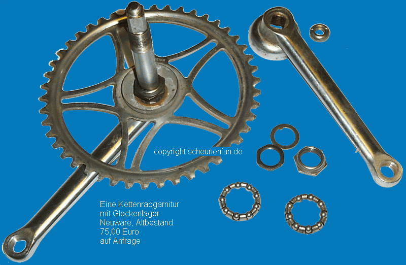

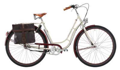

СообщениеДобавлено: 03.03.2010 18:45
Сообщения: 202
m@rlboro писал(а):
Pan_Poltavan писал(а):
m@rlboro писал(а):
тока вытащил свой Орлёнок :smile:
фото
и ещё
Очень похоже на то что стояла на модернизируемой MIFA:
ну и цена комплекта :shock:
Чтож Вы хотите, такие компоненты уже не производят-раритет, на сайте http://www.scheunenfun.de есть и цены на б/у-20-40€. В Гермнии модернизированный велик 20-50 годов можно "толкнуть" за 500-ХХХХ€, там продаются досихпор новые кожанные грипсы, бардачик, сиденья "под старину", но они и стоят ого-го сколько. Короче-то узкая специфика там.
Вот такой damenrad(велосипед для дам) - 1.620,00 €
Сиденье - 85€
Все тут -http://www.weltrad.de/shop/
Конечно, можете сказать - да я видел такое на базаре за "пятерку"....но согласитесь по качеству то уже не то.
