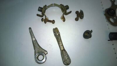

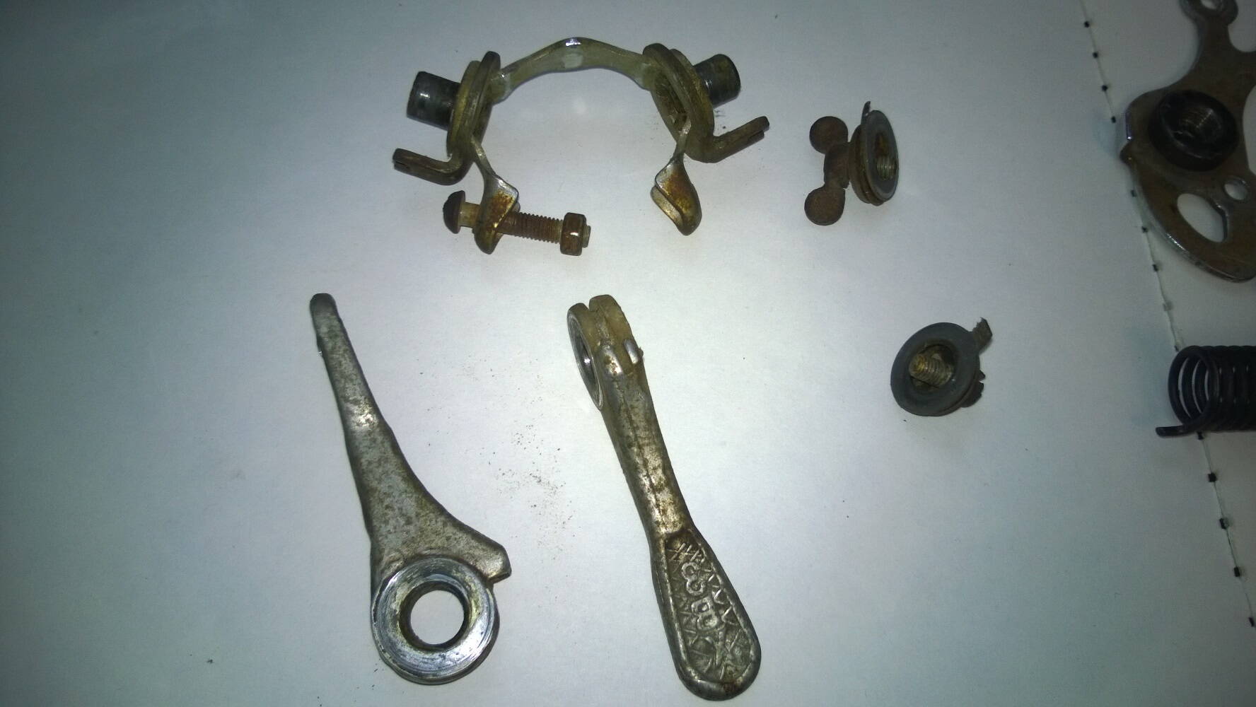

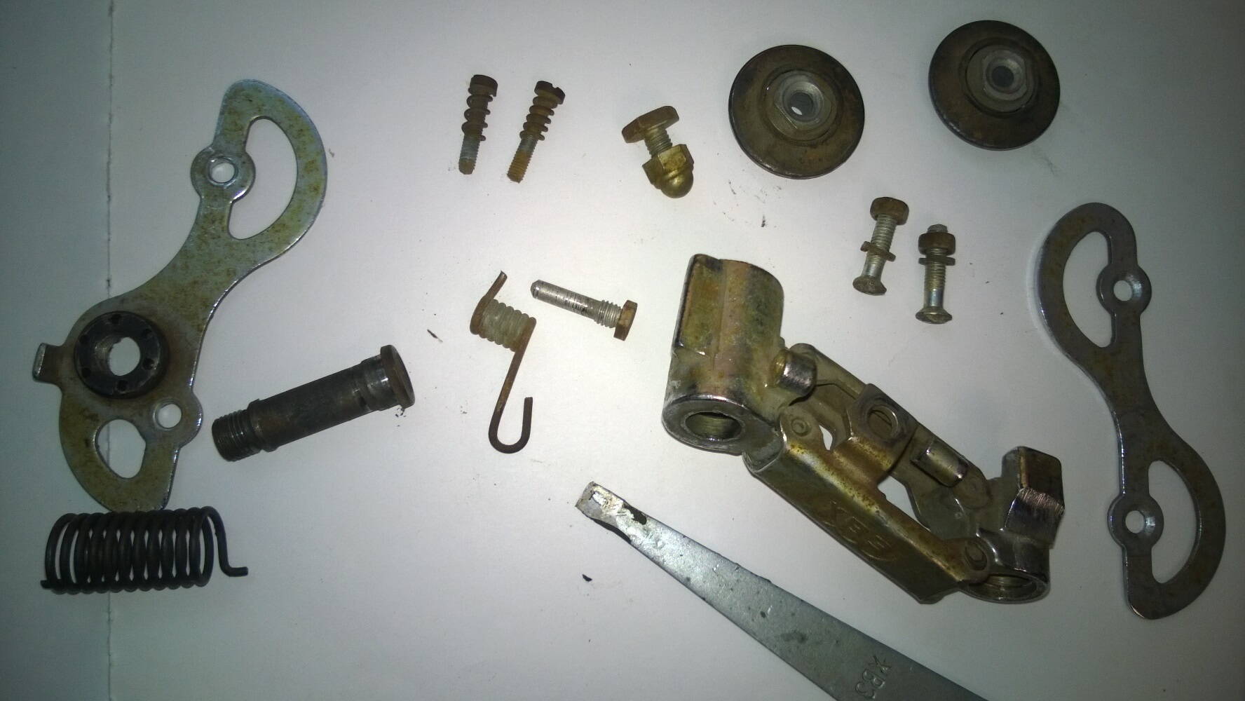

поверил в себя, разобрал заднюю перекидку и манетки, что из этого мне в раствор кидать а что - нет? болты с гайками наверное кинуть, они или очистятся и их можно будет поставить или им придет конец, и они станут не лучше чем ржавые старые:) пружинки где брать такие новые я хз, и ржавые возвращать не охота, но если болтикам я замену найти смогу то с пружинками надо знать точно. Вот эти кругляши по которым цепь идет, мне кажется, что туда влез бы еще один шарик, так надо, или на заводе подворовывали шарики для подшипников?) с манеток хомут(или как он там) часть хром, часть - нет, сами ручки алюминиевые, хомут кидать? кругляши может тоже закинуть?
развел 30гр кислоты на 2 л воды

СообщениеДобавлено: 27.09.2014 21:41
Если ничего не сожрало, значит правильно закинул в лимонку.
А как именно оно должно было "сожрать"? Кругляши я тоже закинул, но не решился оставить, они пахли газом по ощущениям как при сварке:) пружины серые стали матовые но не ржавые хоть, болты тоже:)
Конуса раз не снял то опустил раму в тазик рулевой вниз:) заодно эмблема почистится:)
СообщениеДобавлено: 27.09.2014 22:03
Ну не совсем это правильно, теперь нужно очень качественно промыть водой, высушить и смазать от коррозии. Принцип простой что не хромировано нужно очень аккуратно совать в лимонку, вороненые и оцинкованные детали нельзя совать.

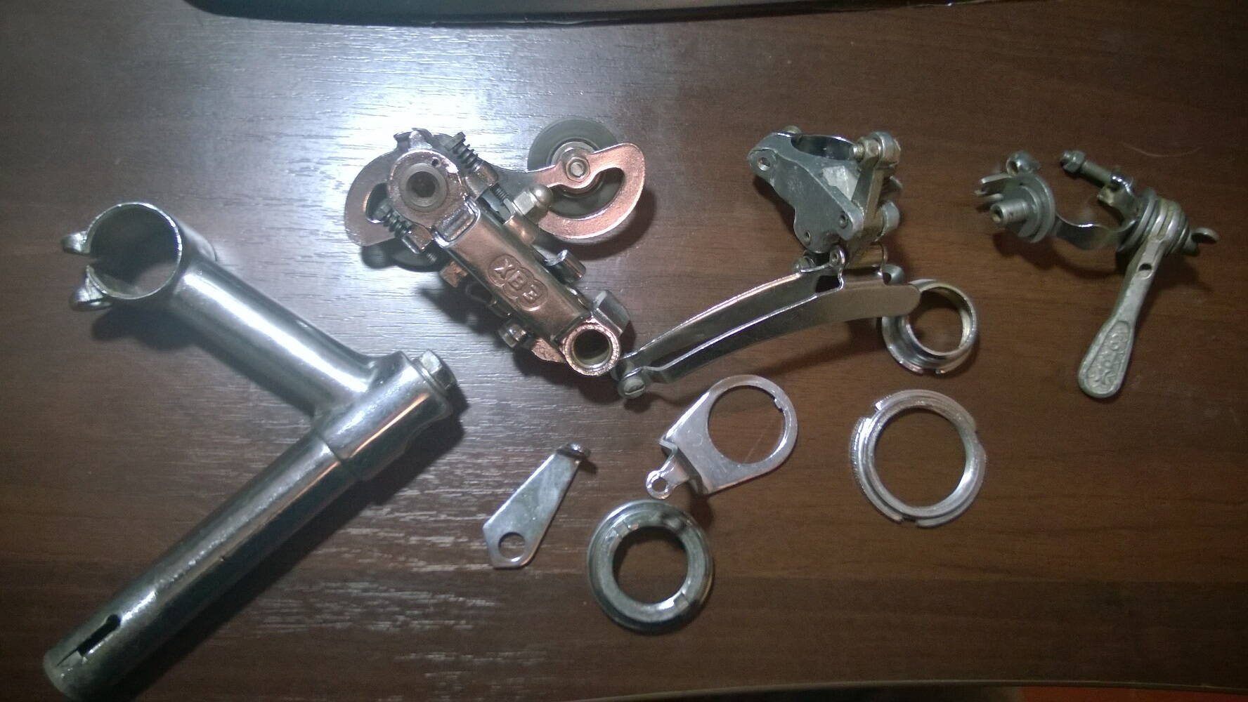

наконец появилось время хотя бы фотки скинуть))
сегодня увидел этот "танковоз" на московском...
WP_20141001_20_42_12_Pro.jpg [ 586.7 КБ | Просмотров: 1379 ]
WP_20141001_16_34_38_Pro.jpg [ 568.81 КБ | Просмотров: 1379 ]
