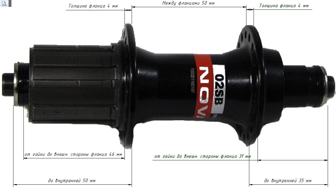

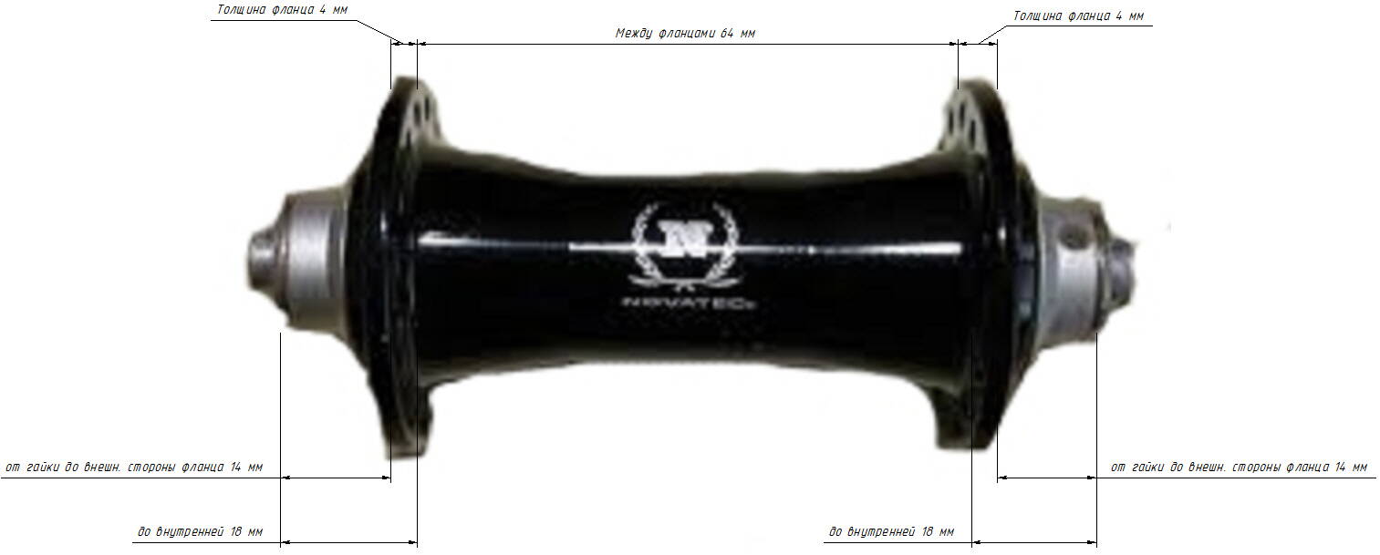

Люди добрые, помогите определится с длиной спиц. Уже голова кругом %)
Есть обода mach1 510 ERD по сайту 586, по факту длина от головки нипеля до головки нипеля 588.
Втулка FH-A141SB перед картинка с размерами:
141размеры.jpg [ 161.42 КБ | Просмотров: 1953 ]
141 фланец.jpg [ 40.07 КБ | Просмотров: 1953 ]
Втулка RH-802SB зад картинка с размерами:
802размеры.jpg [ 201.08 КБ | Просмотров: 1953 ]
802 фланец.jpg [ 40.02 КБ | Просмотров: 1953 ]
Пересчитал на куче калькуляторов, но проблема в том, что результаты для передней втулки с одинаковыми фланцами различаются на 6 мм
Для передней втулки:
1. 287.2 http://www.hbsport.ru/calculator/?l=calc&luo=ok&lo=100&ll=14&lr=14&rhl=19&rhr=19&rr=294&lm=0%2C75&s=36&x=3&submit.x=45&submit.y=8
2. 287 http://www.sapim.be/kalkulyator-spic
3. 286.87 http://www.upbikes.com.ua/calculator.php
4. 287.2 http://www.prowheelbuilder.com/spokelengthcalculator/
5.286.93 http://www.realbiker.ru/cgi-bin/spocalc/spocalc.pl
Тут понятно - 287
6. 288.3 https://leonard.io/edd/
7. 284.3 http://spokes-calculator.dtswiss.com/Calculator.aspx
8. 291 http://www.velostyle.com.ua/spcalc.php
9. 288.1 http://www.bikeschool.com/tools/spoke-length-calculator
10. 284,86 SpC_by_Lexapskov
11. 286 http://caravan.hobby.ru/materiel/spokes/index.html
Кому верить?

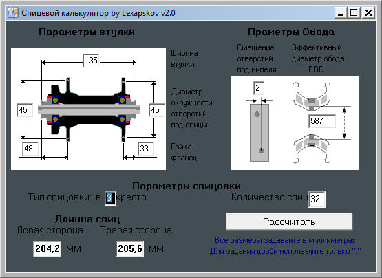

:unknown:
Вот я посчитал - так бы и брал. Принял 2 мм разбег между отверстиями в ободе. По 32 (да?) спицы в колесе. 3 креста везде.
Впрочем, все цифры на скриншотах:
Комментарий к файлу: Перед
sample.png [ 18.28 КБ | Просмотров: 1940 ]
Комментарий к файлу: Зад
1sample.png [ 17.83 КБ | Просмотров: 1940 ]
Короче, я бы не морочился и взял бы спицы 285 и 287, или тупо все 286 - какие будут.
Перепроверьте меня на всякий случай.

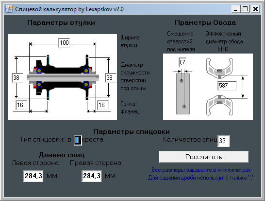

 Заголовок сообщения: Re: Крокодил из В-552 прошу советов
СообщениеДобавлено: 08.05.2015 21:16
Проверьте мои цифры на входе. Самой программе я давно верю.
11sample.png [ 17.87 КБ | Просмотров: 1934 ]
sample.png [ 18.34 КБ | Просмотров: 1934 ]
Последний раз редактировалось kisa 08.05.2015 21:16, всего редактировалось 1 раз.
