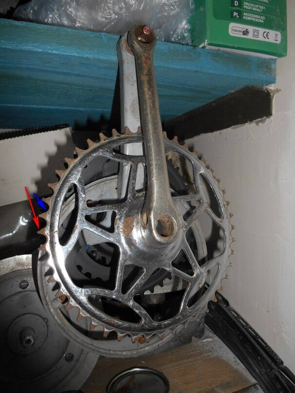

есть в меня такая вот система, думаю применить

зубцы системы уставшие

Система вже змучена життям.

Эмблему зря покрасили. мы тут дерёмся за те эмблемы, вымучиваем...
Система хороша на немца по рисунку. Хорошо бы с таким рисунком достать - например, на Салюте такая была.

на системе только в одном месте зубы плохие, а так вполне нормальные

А мы отдираем эмблемы перед покраской. Баережём, блин :smile: Потом или приклёпываем, или винтиками М3 прикручиваем. Тогда лучше вид - её ж пригнуть красиво назад сложно. А снятой можно форму правильную придать. И подмарафетить на столе легче, чем на раме. viewtopic.php?f=31&t=160854&start=270#p1178784
Ну, те несколько зубов выводят систему из числа годных. Конечно, это не мультиспид, но разве что как временный костыль её можно использовать. Для ценных, редких систем в таком состоянии придумал итехнологию, но пока негде было её использовать. Оно геморно, так что только для ценных:
на токарном станке нужно срезать зубья под основание. С годной, но ненужной системы срезать соответствующий такой зубчатый венец. Насадить новый зубчатый венец на голый диск старой звезды. Припаять латунью. Варить сложнее - поведёт. Не исключено, что после полировке потемневшего от пайки хрома, он будет выглядеть, как новый. А если изображается, например,военный велосипед, и звезда красится - вообще хорошо.

на той системе спорчена не робочая сторона зубцов

А звезда? Еу как не рабочая, когда именно что рабочая :smile: Не, ну попробовать можно, от нефиг делать. С НОВОЙ цепью. Там на тех зубах как бы двойной профиль впадин виден. Синий родной, где нормальная цепь может работать, а красный проела очень растянутая цепь. Так вот, пока цепь совсем новая, она будер хорошо работать по синим впадинам. А только растянется до того, чтобы дотянуться до красной впадины - уйдёт катастрофически быстро. И быстрее будет подъедать живые зубы.
Другое дело, если пробеги, как у меня на даче, так её лет на пять точно хватит.

блин, точно рабочая)
может я найду и поинтересней систему..
