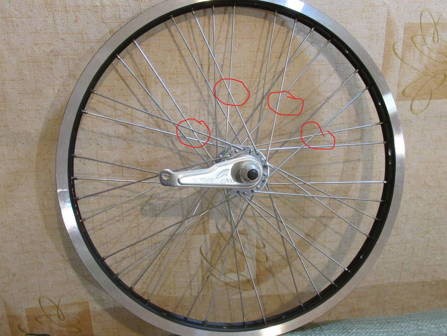

Соседи, глядя на мой складной грузовоз, решили завести себе такой же, и по их просьбе я собрал такое же особо прочное заднее колесо как у моего. Колесо у моего я отдавал спицевать профессионалам, а это второе собрал сам просто глядя на то как заспицовано мое.
Пользуясь удобным случаем, теперь в лучшем качестве выкладываю фото как заспицевать обод от БМХ под 48 спиц с обычной втулкой рассчитанной под 36 спиц. Может, кому пригодится потому что эта затея показала себя с самой хорошей стороны.
Справа - отверстие для нипеля, слева - стык обода.
Другая сторона:
Положение обода то же самое: нипель справа, стык обода слева
Тут надо из 36ти спиц иметь примерно штук 12 спиц более длинных передних, а в моих запасах столько не было и пришлось кое-где где надо бы поставить передние вставить более короткие задние. К сожалению, я не запомнил сколько у меня было в спиц передних и задних и поэтому назвать точную цифру не могу.
Фото на котором снят этот самый обод до спицовки, положенный на старое колесо 28" показывает причину его прочности: спицы на нем расположены вдвое чаще чем на 28", так что даже при пропуске однйо спицы расстояние между оставшимися все равно не больше чем нормальное расстояние между спицами на ободе 28" :

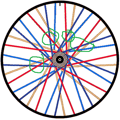

у вас колесо заспицовано неправильно странно, спица на поледнем кресте должна подныривать под другую спицу, а не идти над ней
(на вашей фотке я обвел проблемные участки корявыми красными кружками, на картинке Шелдона обвел зелеными)
З.Ы. если в этом естькакая-то фишка, то извините за то что влез :oops:
ee81466e93b786ab5e57e27e276ce98a.jpg [ 587.87 КБ | Просмотров: 4631 ]

 Заголовок сообщения: Re: Складной грузовоз
СообщениеДобавлено: 05.02.2015 10:49
Gost
:yes:
Kochegar
Это грубейшая ошибка viewtopic.php?f=31&t=185604#p1316498 :sad:
Тут в прошлом году один альтернативно одарённый чего-то там пропагандировал такое и даже пытался мотивировать неким перетиранием спиц :facepalm: , но это от альтернативности :lol:

Точно, на том колесе какое делали профессионалы именно так и сделано как Вы написали, а я обращал все внимание на то как спицы идкт к ободу, а про это забыл! :facepalm:
(пошел переделывать)
