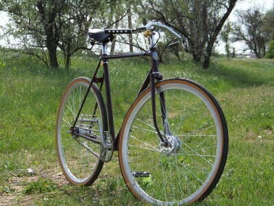

СообщениеДобавлено: 23.12.2014 23:54
BOOTSMANN, PathRacer - це грубо кажучи гоночний велосипед 1890-1930 років у Великій Британії.
Звичайний велосипед з дорожною геометрією, тюнінгований "під спорт" (були й спеціально розроблені версії), з шинами 38-40 мм як з фіксованою передачею так і з втулкою з ножним гальмом, можливе (не обов'язково !) встановлення переднього гальма.
Такі велосипеди використовувались як для гоночних так і для трекових перегонів.
Яскравий представник:Rover meteor 1903
В сучасному розумінні PathRacer - це "дорожник" з закосом на спорт.

СообщениеДобавлено: 24.12.2014 01:54
Я тут найбільше просив фотографії і так і не відповів :oops:
Все, що я кажу виключно моє бачення і не претендує на істину, враховуючи Ваше побажання вкластися в мін.бюджет, важке географічне і геополітичне розміщення ТС (жартую):
1) система під заміну !
на
а) секондхенд з Евробайків
б)рідна система "Аіста" до 90 років випуска (так-так повертатись на клин :yes: )
2) педалі в топку :evil:
ставим
а)педалі від "СтартШоссе", "Спутника" такий собі rat-trap style
б)педалі від ЄвроСІТІбайків крайній варіант, педалі сАвєтських "дорожників" до 80-их років.
3) фляготримач ... відправити туди де педалі :evil:
4) фару відкрутити, але далеко не викидати ... можливо колись знадобиться на цьому проекті.
5) обода ПО МОЖЛИВОСТІ замінити на "чайки" (один в Вас по-моему вже є ?!)
6) гріпси замінити
на
а) більш старшу модель з радянських дорожників.
б) хенд-мейд (!) прикладів є маса на будь-який смак і рівність рук.
7) дзеркало :facepalm: .... е.е...е давай фтопку (шоб нє сказать :smile: )
Всі "7" (поки що) пунктів на мою думку зроблять твій вєлік на багато цікавішим,багатшим і т.д. і заміть, що при благоприємних обставинах і бажанні до весни, ти все це можеш зробити не витративши практично ні копійки !!!
Сподобалось:
1) обрана концепція :D
2) заготовка рама/вилка
3) сідло (!)
4) винос (!)
5) резина
ПС: про руль також можна подумати і знайти такий як ХТРич рекомендував, дорожній 50-60 років.
Все-все "ухАжу" ... :D
