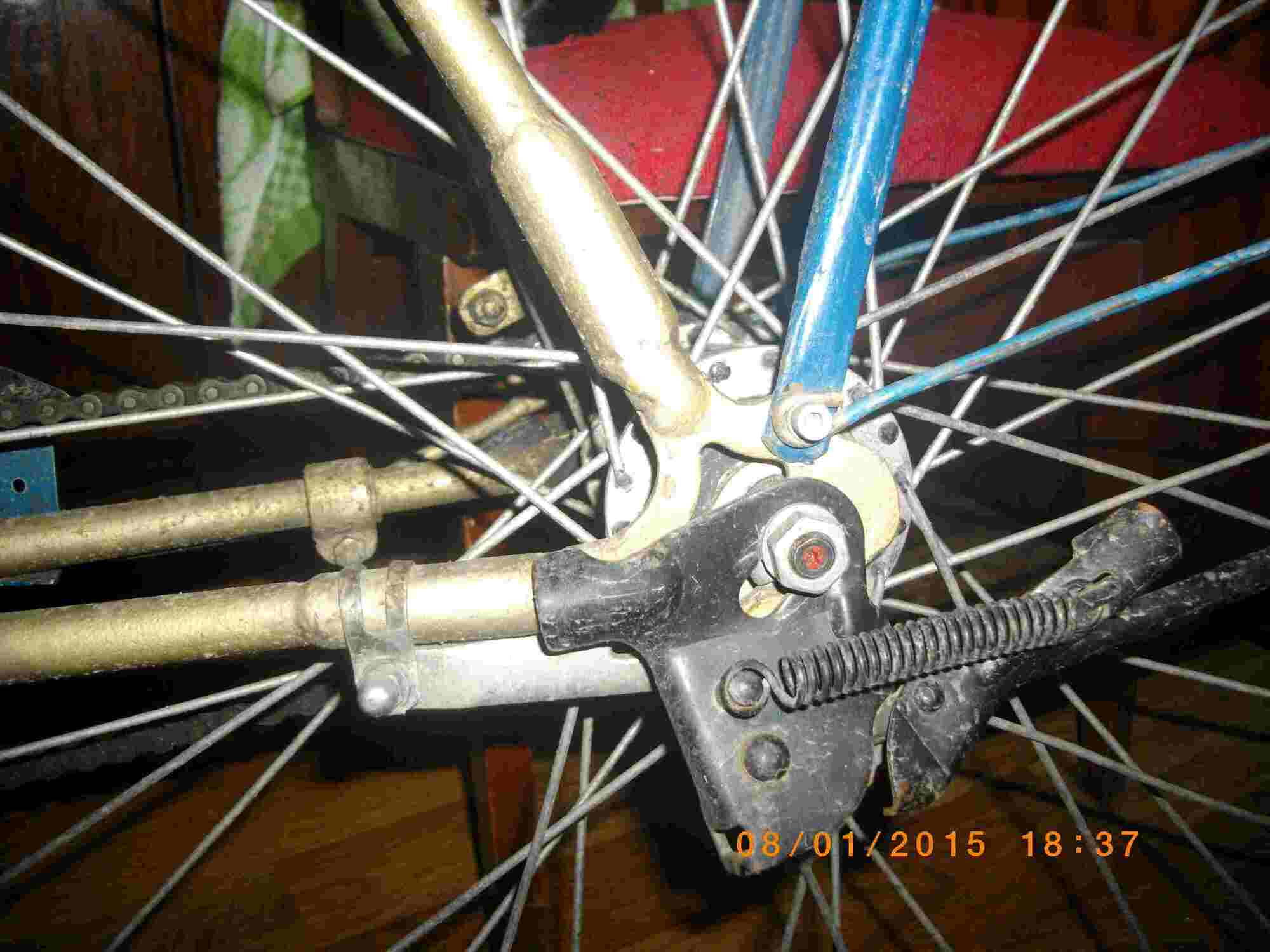

Коли я купував раму Буслика на Сландо, продавець мене обдурив, пообіцявши, що рама ціла, а виявилося, що нижнє ліве перо гнуте мабуть гальмівним важелем. Вирівнював на рівній поверхні: рама спиралась на кареткову трубу і гнулися ліві пера, щоб разом з правим дропаутом і лівий торкався тієї поверхні.
У процесі "виправлення" довелося погнути і пом"яти також і верхнє перо, і довелося наварювати на обидва пера накладки з розрізаних уздовж трубок:
Комментарий к файлу: Але тепер мої 110 кг. пера не погнуть!

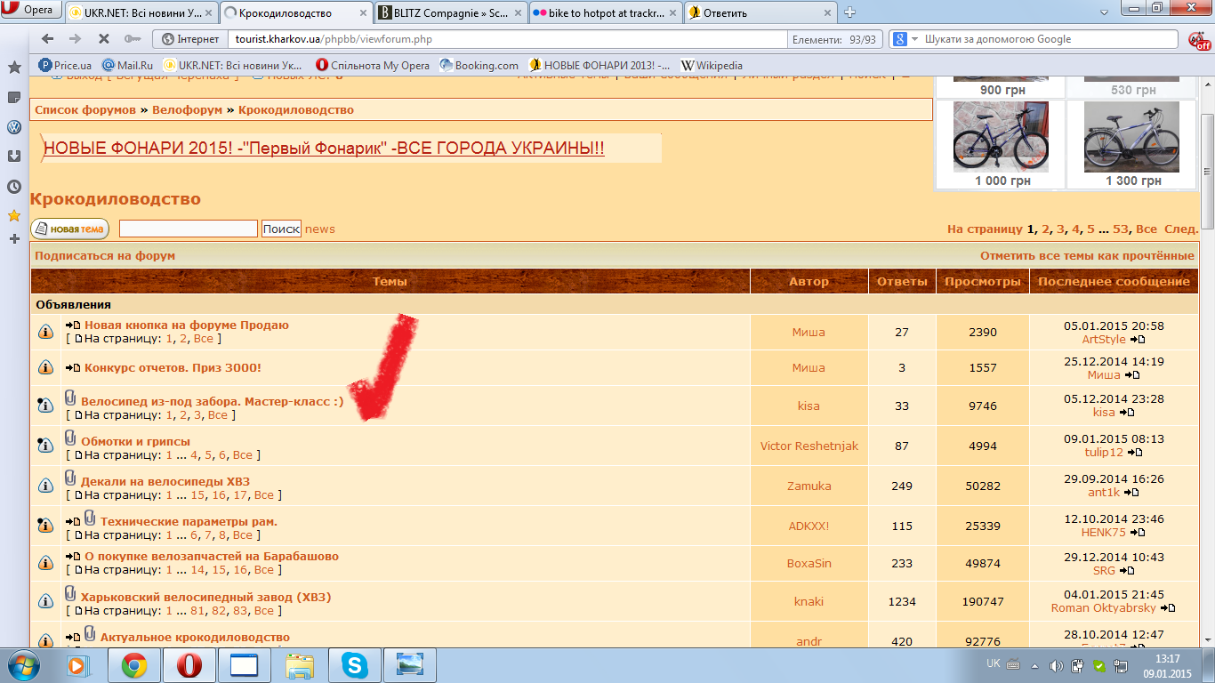

собі для інстукції.. поради пана кіси ))))
СообщениеДобавлено: 09.01.2015 14:20
Olexiy Kovalenko писал(а):
http://tourist.kharkov.ua/phpbb/viewtopic.php?f=31&t=185604#p1298155
Так вона ж висить "прикріплена", в списку тем "крокодиловодства".
Без імені.png [ 193.54 КБ | Просмотров: 1981 ]

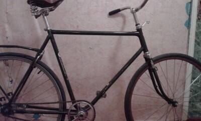

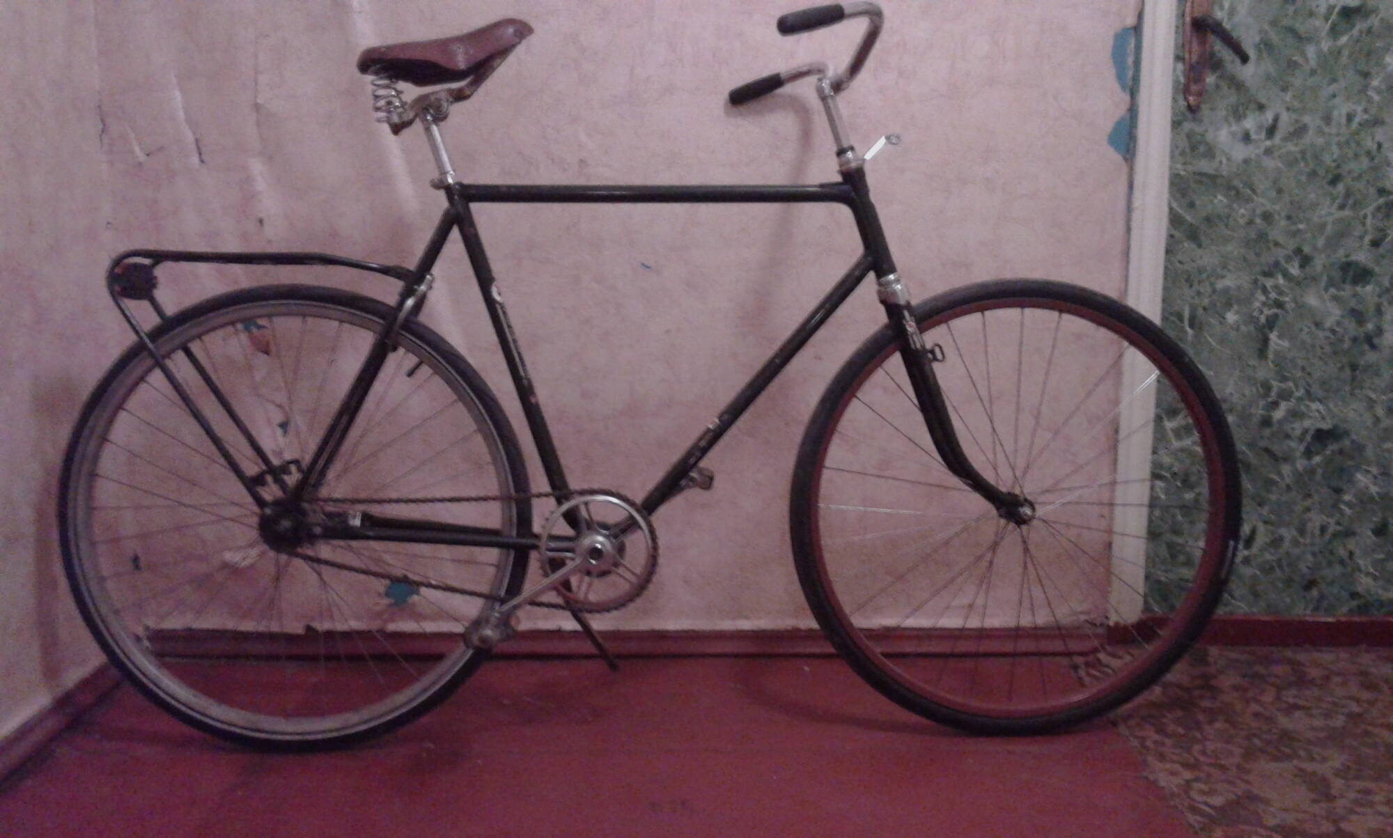

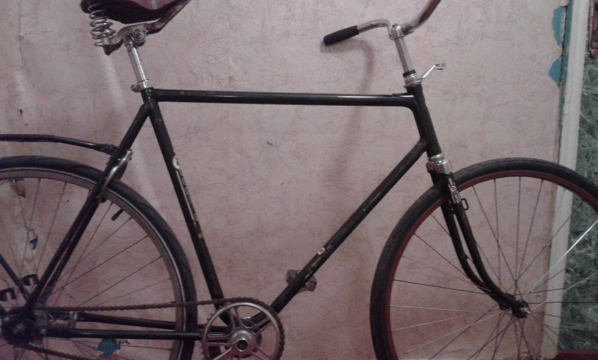

У мене якраз журбинка і печалька... Поки не почитав ваш мастерклас та ОПК, думав, що мій велік у ідельному стані: Втулка Торпедо крутилась, передня теж, колеса +, - рівні.... А ось коли перемив та подивився на світло... Передні конуси в раковинах, деталі торпеди зубцями, навіть у корпусі одне ложе під підшипник в раковинах... У рамі підігнутий дропаут і підсидільна труба пропелером (видно на фото).. Просто жах, хоча чого я хотів від велосипеда 80-го року...
Але я ще не пав духом... друзі допомагають металоломом... втулку задню перебиру, передню теж... А ось з рамою Х.З.
Буду рехтувати, або знайду іншу... треба пошуршати на металоломі...
8KqUPwuYtmE.jpg [ 64.5 КБ | Просмотров: 1876 ]
uJzuZtkIZL8.jpg [ 71.16 КБ | Просмотров: 1876 ]

Приложите руки и все наладите, как говорится глаза боятся, а руки делают.
СообщениеДобавлено: 17.01.2015 21:39
HENK75 +100500 :yes:
А ось з рамою Х.З.
Из анекдота: "дайте мне новый Мерс-600, а то в старом пепельница полная..." :D
Эту тему смотрели? viewtopic.php?f=27&t=123780 И где там что-то невыполнимое дома на кухне?
(Вот вилку при возможности лучше поменять - некошерная откровенно)
А друзья с металлоломом - это и мой источник древних запчастей отличного качества :yes:

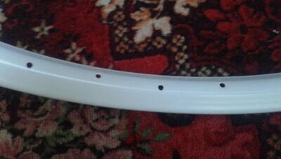

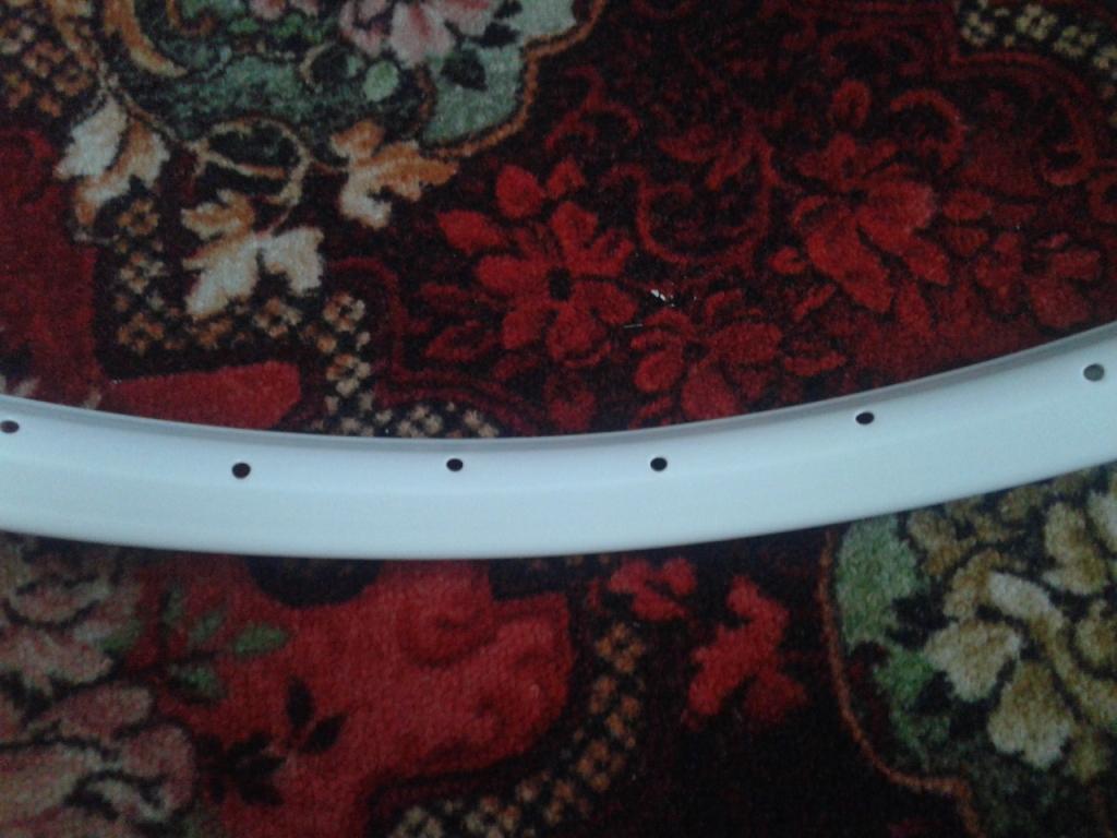

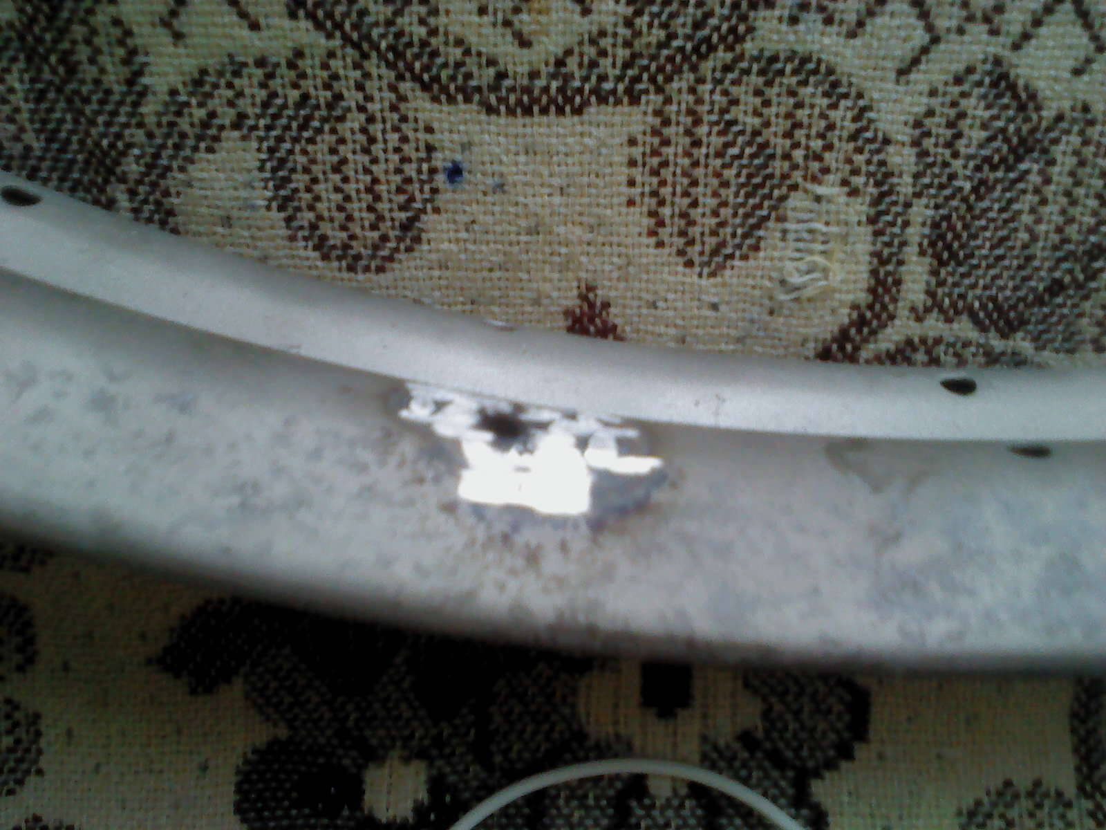

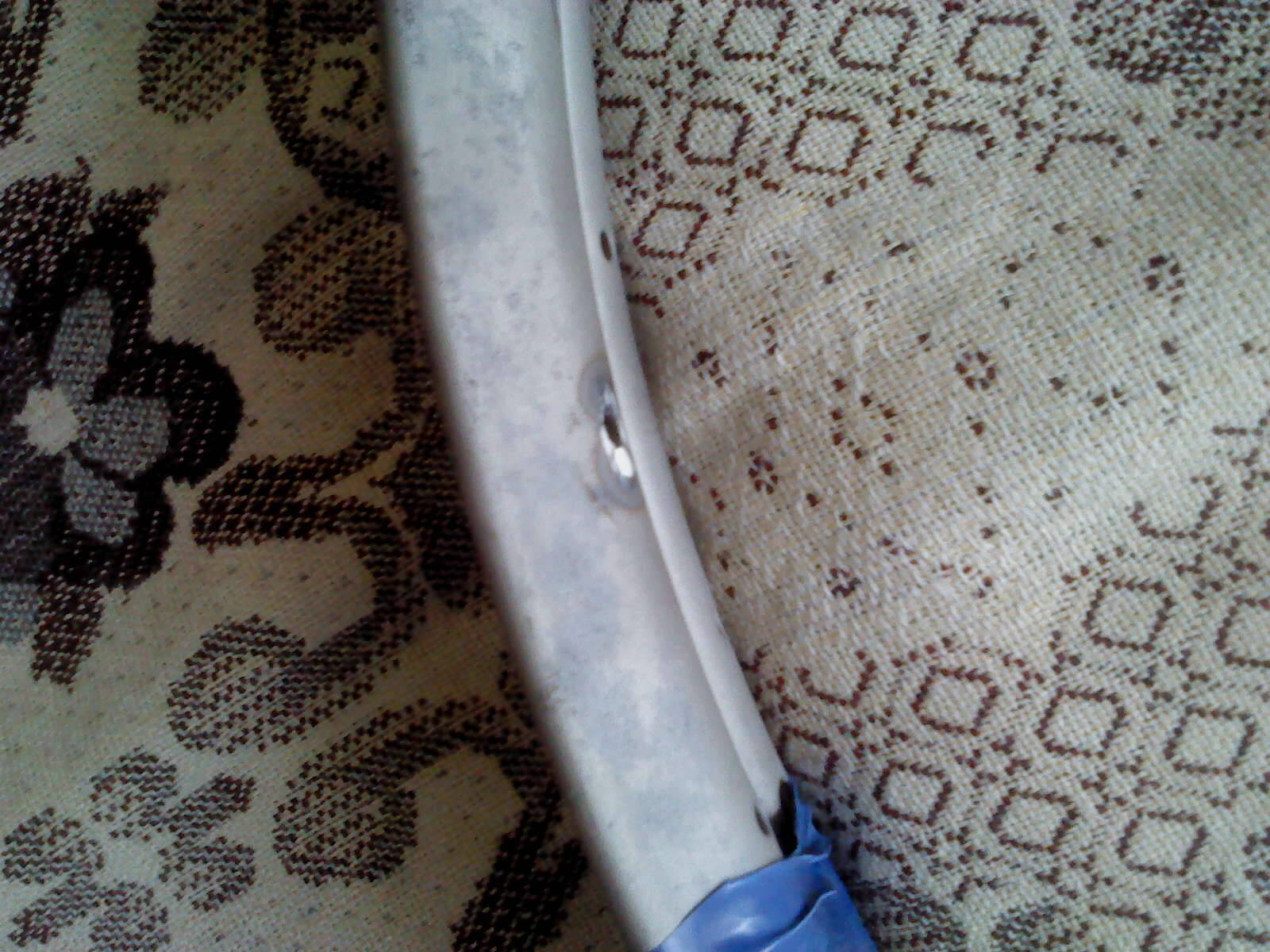

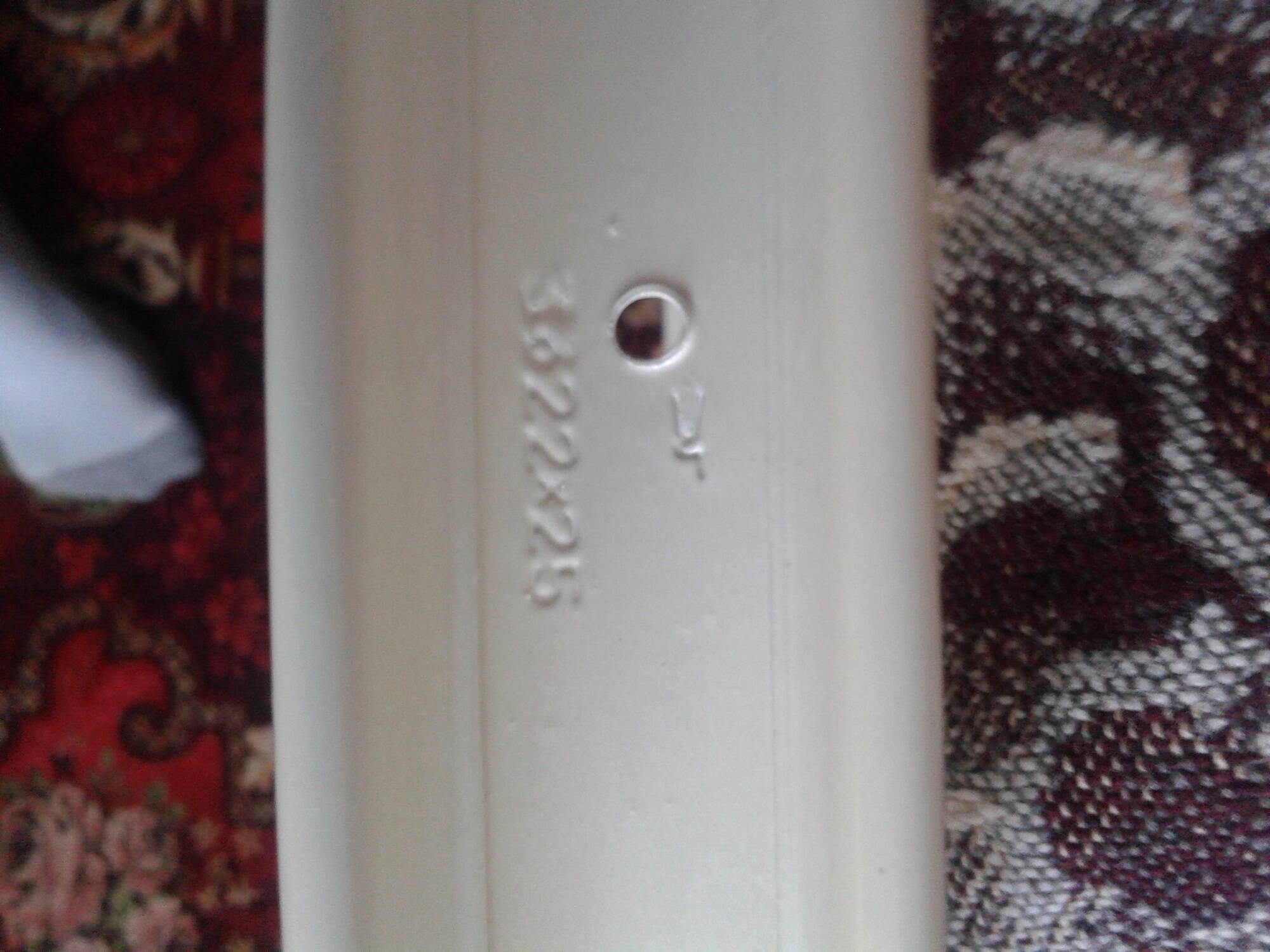

Дякуючи вам відреставрував свої обода в найкращих традиціях цього форуму
Обода були відпіскоструєні, та заварені у місцях тріщин
DSC00179.JPG [ 224.78 КБ | Просмотров: 1696 ]
DSC00178.JPG [ 312.98 КБ | Просмотров: 1696 ]
Колір вибрав бежевий 1013, думаю буде класно з контрастною, темною рамою.

О я радий, що зміг бути "музою" :D :-P
Буде класно світлий обід :yes:

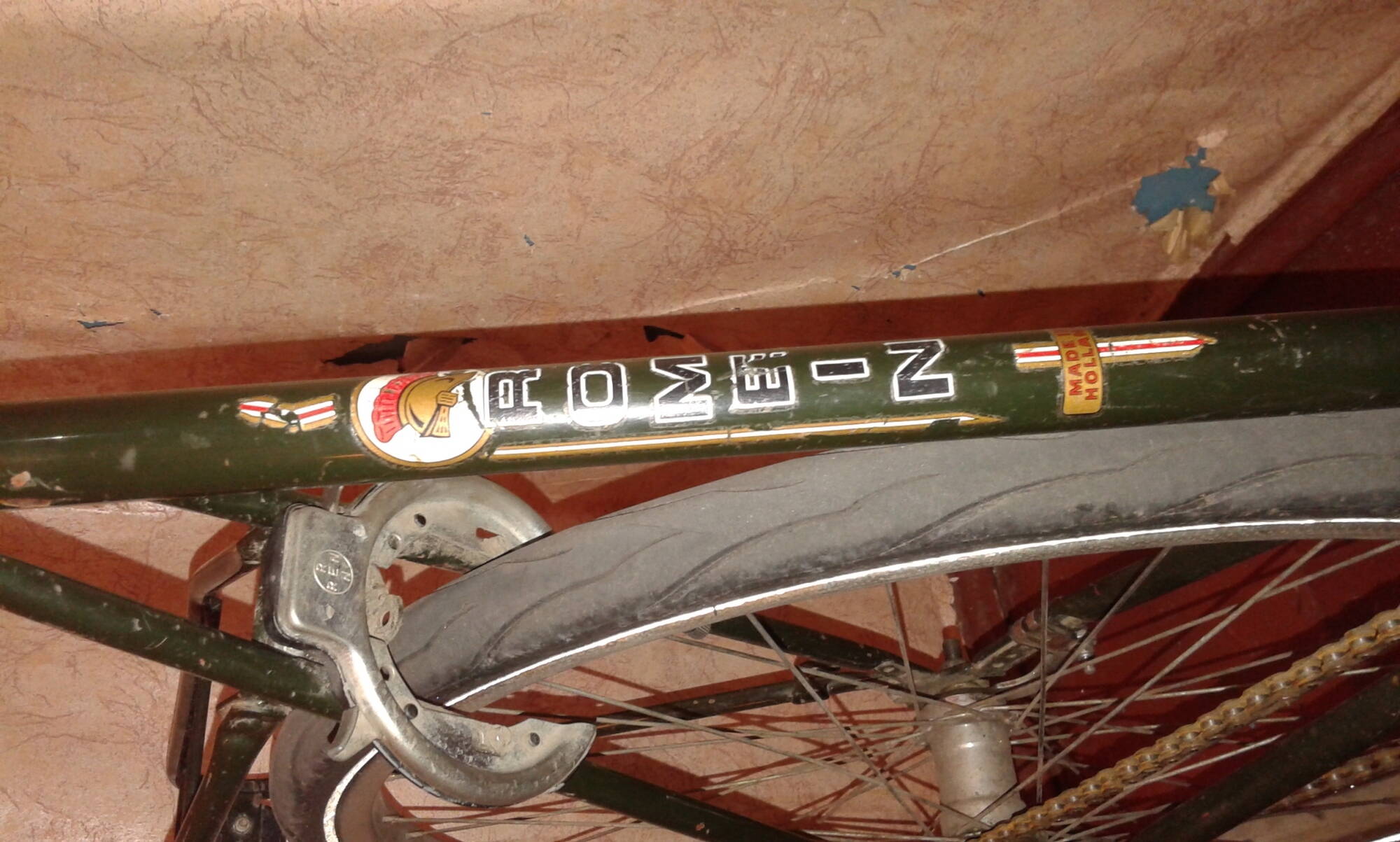

Концепція змінилась... Раму я поломав, намагаючись вирівняти, плюнув і залишив в селі... Шукав на металоломах і автобазарі (тут в нас б-у веліки з Європи продають) і от сьогодні мені припливло за 500 грн таке щастя
20150517_213304.jpg [ 851.95 КБ | Просмотров: 1600 ]
Сорі за задній план... Це гуртожиток ))))))))))
Голандія 59 ростовка (для моїх 1-88 саме те), все рідне крім коліс... власник заколхозив євроукраїну... Домовився і забрав у нього ще й рідне колесо з планетаркою (зломана оська і немає цепочки)
Ось тепер думаю зколхозити обода від мінська, сідло... все інше від голандця ))))))))))))
