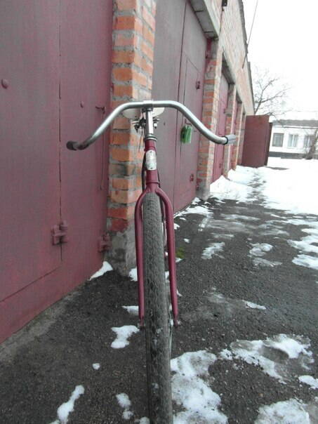

О, может прикольно получится - если в порошке, так причёсаный вариант моего "бесплатного" (с таким же минским рулём, кстати) https://www.flickr.com/photos/129014355 ... 005630342/
Действительно, когда-то гоночные велосипеды были именно такими, и отличались от дорожных фактически только заниженным рулём и отсутствием крыльев, насосов и т.п.
Есть не очень строгая, но закономерность: низкий руль-узкое седло, высокий руль-широкое седло. Вот мне на Бесплатный присралось очень захотелось поставить стартоновское узкое кожаное седло. В принципе, для коротких дачных поездок там был сначала высокий и очень широкий руль и широкая (китайский поролон, на фотках сидуха другая) сидуха. Это было хорошо и удобно. Но с вертикальной посадкой удобное стартоновское седло превратилось в анальную кару. Поэтому с Аиста друга (салатовый из "Мастер-класса") был скручен минский руль и поставлен "бараном". По-антигагарински :lol: (Коллегу Gagarinsа бесит такая установка рулей, и мы над ним издеваемся :-P ). Посадка стала удобной и более спортивной. Спицами велу был придан подрывной динамичный (как для такой комплектухи) характер, и получился тоже Паф-рейсер. Только дачный, кисточкой крашеный. Там фотки в таком виде тоже есть.
В Вашем случае красивая, но широкая сидуха может здорово намулять эээ... бёдра сзади, пониже Ж.

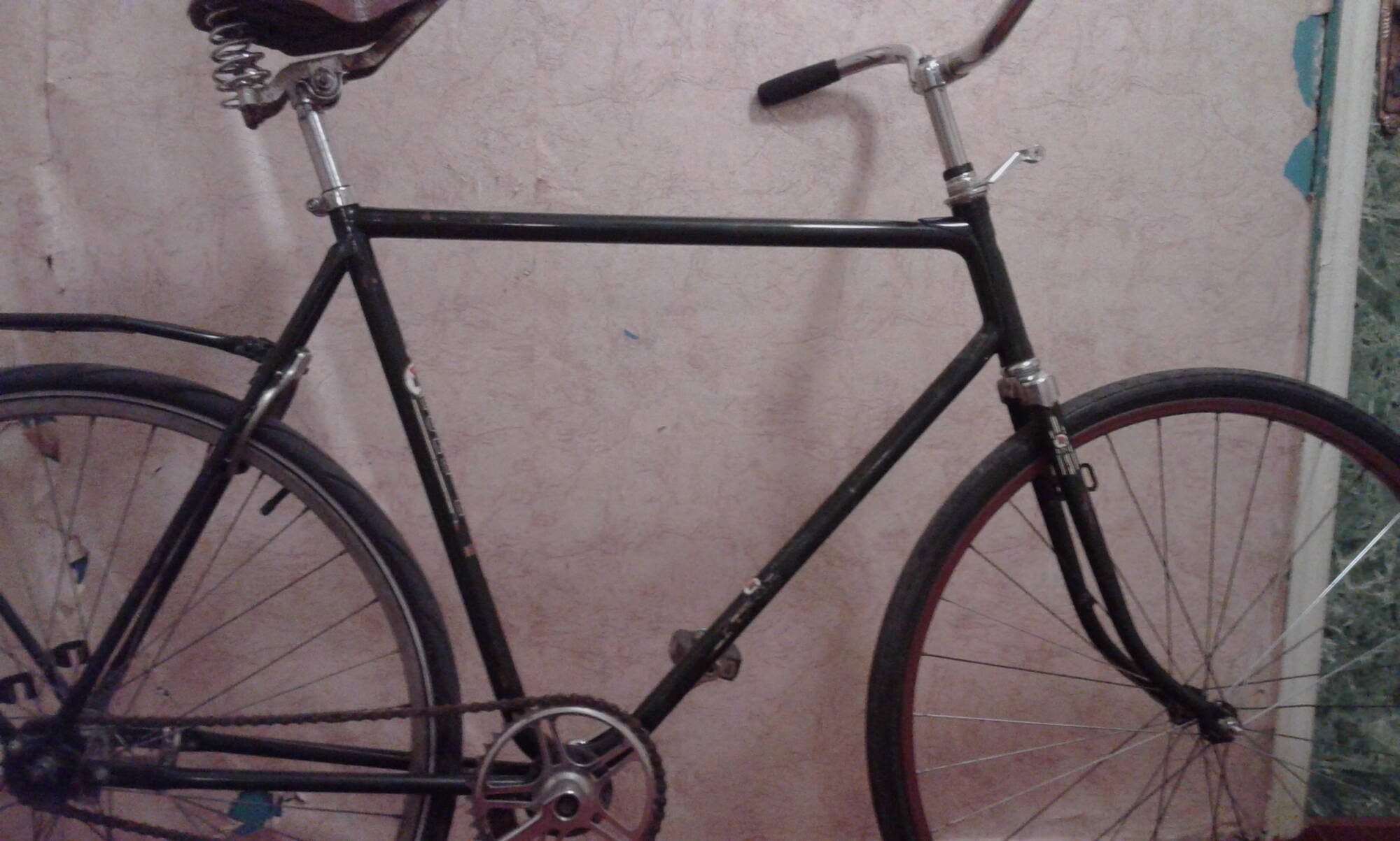

У мене якраз журбинка і печалька... Поки не почитав ваш мастерклас та ОПК, думав, що мій велік у ідельному стані: Втулка Торпедо крутилась, передня теж, колеса +, - рівні.... А ось коли перемив та подивився на світло... Передні конуси в раковинах, деталі торпеди зубцями, навіть у корпусі одне ложе під підшипник в раковинах... У рамі підігнутий дропаут і підсидільна труба пропелером (видно на фото).. Просто жах, хоча чого я хотів від велосипеда 80-го року...
Але я ще не пав духом... друзі допомагають металоломом... втулку задню перебиру, передню теж... А ось з рамою Х.З.
Буду рехтувати, або знайду іншу... треба пошуршати на металоломі...

Приложите руки и все наладите, как говорится глаза боятся, а руки делают.
СообщениеДобавлено: 17.01.2015 21:39
HENK75 +100500 :yes:
А ось з рамою Х.З.
Из анекдота: "дайте мне новый Мерс-600, а то в старом пепельница полная..." :D
Эту тему смотрели? viewtopic.php?f=27&t=123780 И где там что-то невыполнимое дома на кухне?
(Вот вилку при возможности лучше поменять - некошерная откровенно)
А друзья с металлоломом - это и мой источник древних запчастей отличного качества :yes:

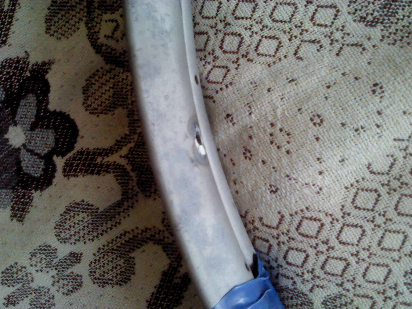

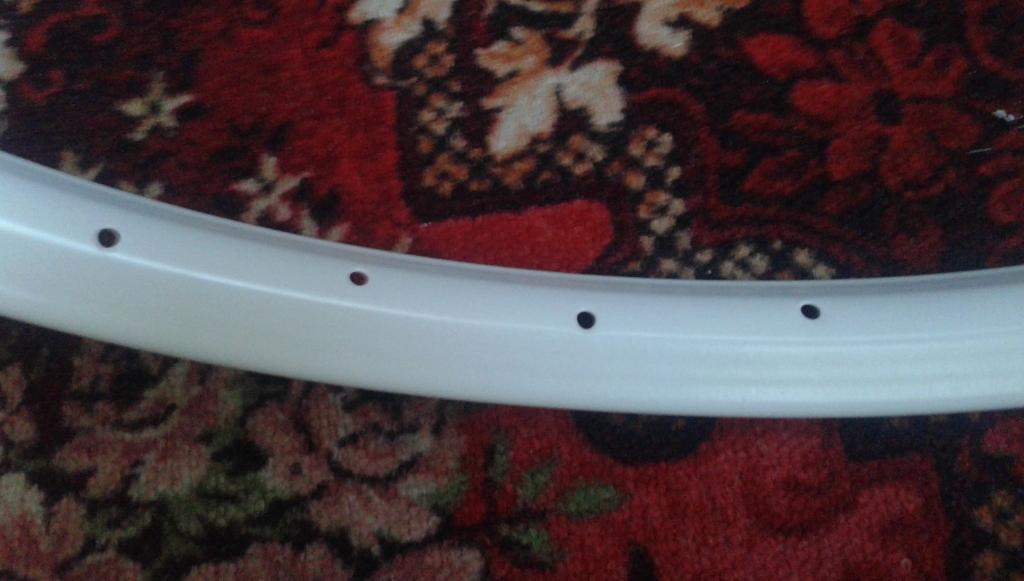

Дякуючи вам відреставрував свої обода в найкращих традиціях цього форуму
Обода були відпіскоструєні, та заварені у місцях тріщин
DSC00179.JPG [ 224.78 КБ | Просмотров: 1699 ]
DSC00178.JPG [ 312.98 КБ | Просмотров: 1699 ]
Колір вибрав бежевий 1013, думаю буде класно з контрастною, темною рамою.

СообщениеДобавлено: 09.04.2015 10:40
Olexiy Kovalenko писал(а):
Бегущая Черепаха
О я радий, що зміг бути "музою" :D :-P
Буде класно світлий обід :yes:
