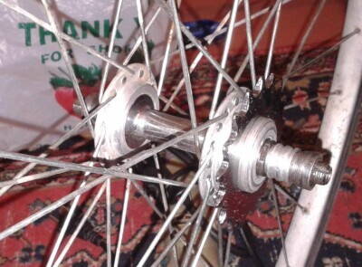

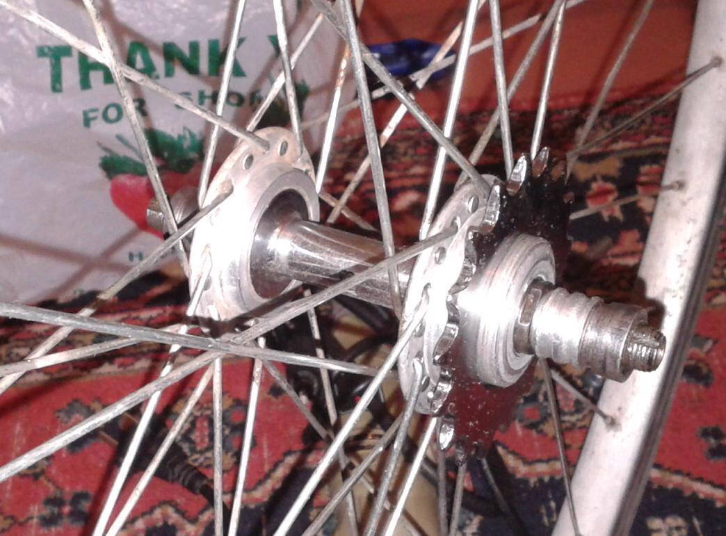

Открутил еле как трещотку, сняв все звездочки..
Приехала звездочка на 17Т. Закрутилась руками, то есть пальцем закручивается. Фиксировать её буду позже, когда найду нужное сверло).
Есть вопрос насчет проставок и задней втулки.
Нужно ли стараться сделать так, чтобы центр между фланцами втулки совпал с центром оси? Ну то есть добиваться чтобы заднее колесо(обод, покрышка) было ровно посередине между дропами? В моем случае нужно будет поставить дополнительно одну проставку с другой стороны от звездочки.
Или же нужно максимально убрать все проставки
Первый вариант: Проставка алюминиевая как в родном варианте находится справа, там гдебыла трещотка.
20150401-214232.jpg [ 152.67 КБ | Просмотров: 2509 ]
Второй вариант: Проставка алюминиевая находится слева для того, чтобы центр между фланцами втулки был по центру между дропаутами
Дополнительно вопрос: полировать конуса желательно?

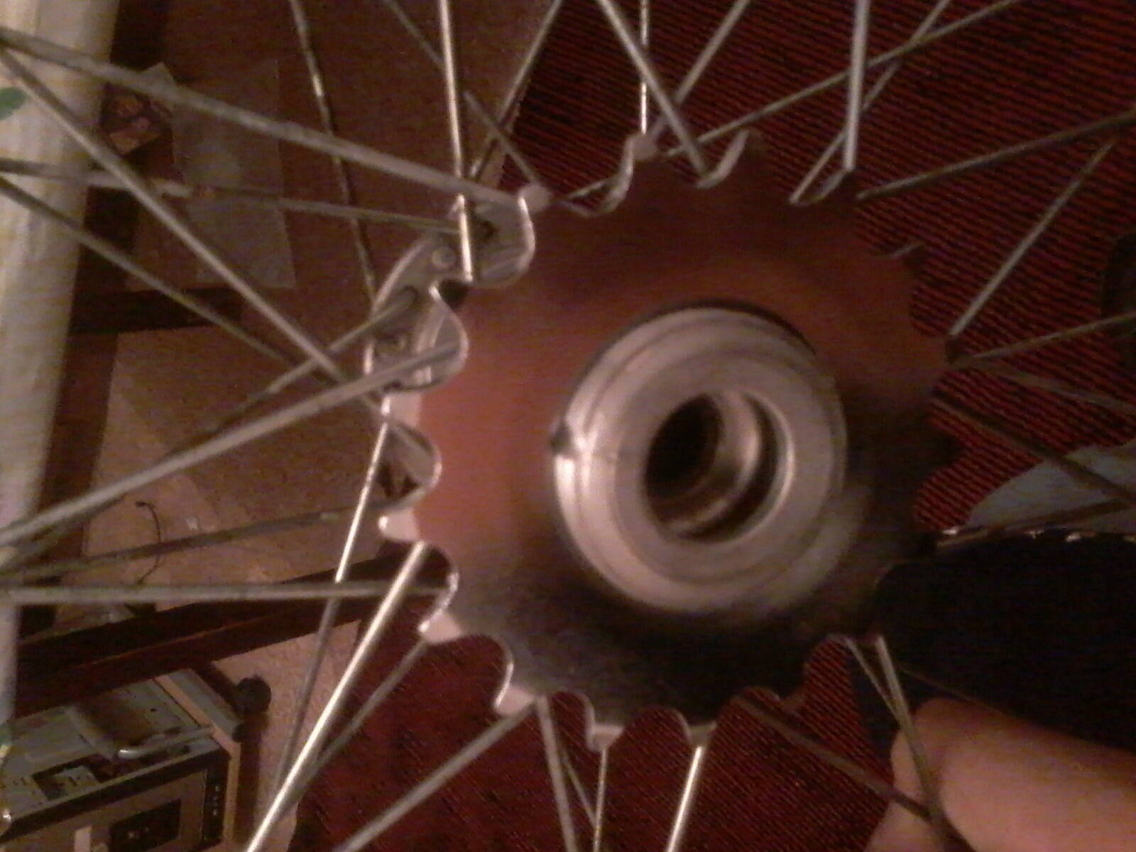

Надпиливаю полукруги в звезде и втулке. Боюсь что толщины не хватит, и у звезды и у втулки. Диаметр пина 3.7.
20150402_235914.jpg [ 571.88 КБ | Просмотров: 2441 ]

Просверлил отверстие для фиксации. Сверла не ломал :).

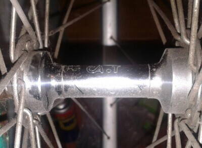

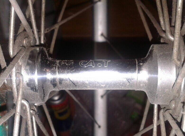

Что то у моего велика передняя втулка не родная что ли, хотя обода одинаковые. Может ее заменить. На втулке написано СА.Т
20150403-221944-picsay.jpg [ 106.53 КБ | Просмотров: 2393 ]

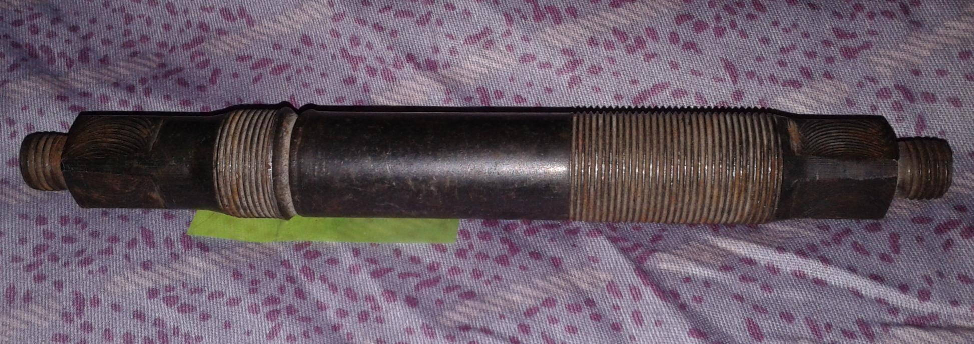

Хочу определить длину каретки. То ли 110, то ли 103. Выходит совсем не то).
1) чейнлайн по ведомой звезде выходит 40мм
(расстояние между задними дропаутами 120мм, между фланцами 55.5мм, расстояние от правого фланца до ведомой звезды 12мм. В итоге 120/2-((120-55,5)/2)-12)=39,75мм.)

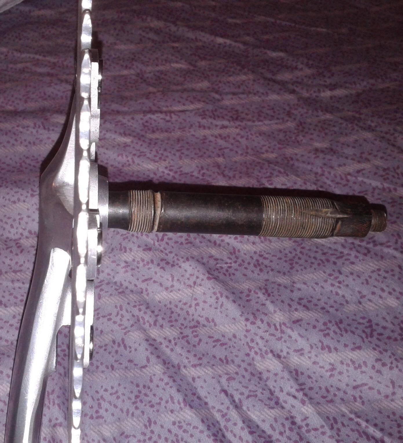

2) говновал у меня длиной 128мм.
вал.jpg [ 278.54 КБ | Просмотров: 2322 ]

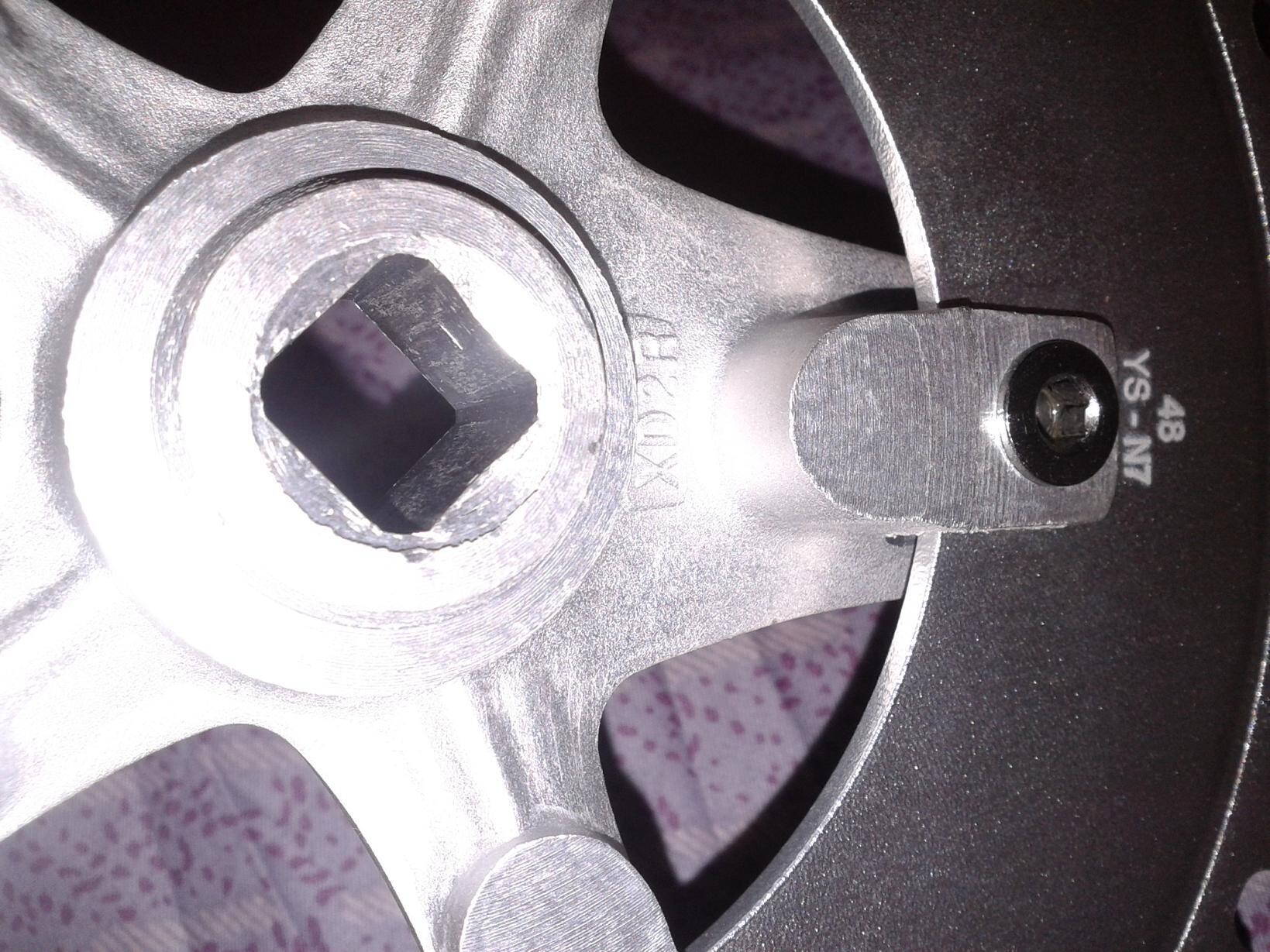

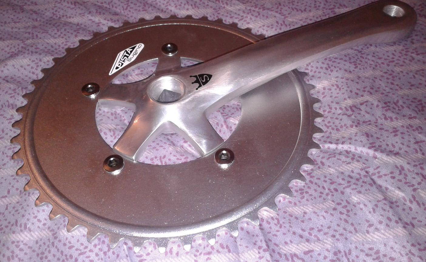

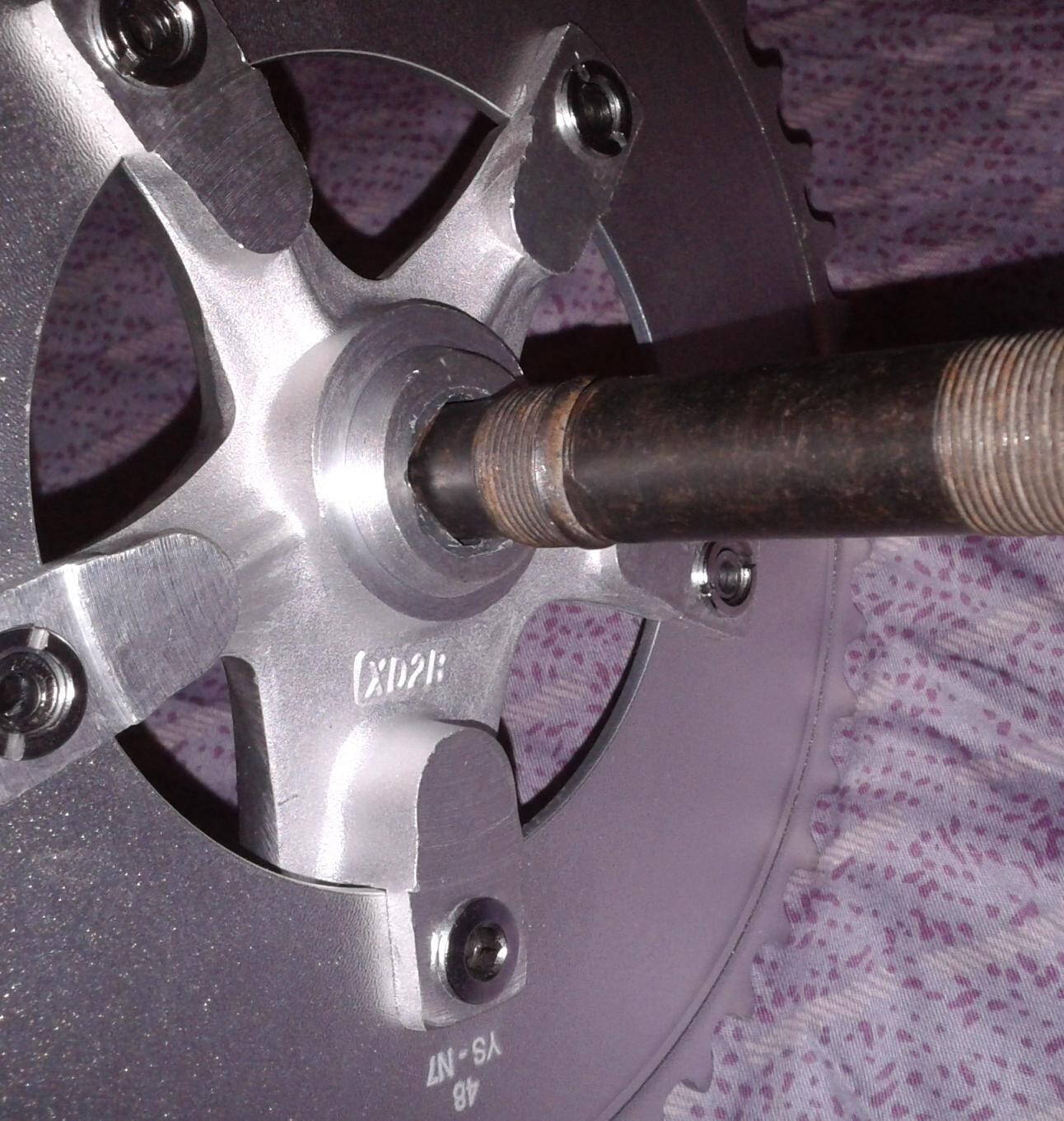

3) система китайская Sugino Pista 48T, стандарт вроде JIS.
система.jpg [ 221.87 КБ | Просмотров: 2322 ]
По картинкам видно, что там сужается конус квадрата.
квадрат изнутри.jpg [ 314.76 КБ | Просмотров: 2322 ]
чейнлайн по говновалу выходит 59,8мм. (расстояние от центра ведущей звезды до середины вала).
вал в звезде.jpg [ 244 КБ | Просмотров: 2322 ]
вид сбоку.jpg [ 287.6 КБ | Просмотров: 2322 ]
Для того, чтобы получить искомый чейнлайн, нужно из 128 вычесть (59,8-40)*2=39,6.
128-39,6=88,4мм вал нужен?
Такого вала не может быть. Где у меня ошибка не могу понять
