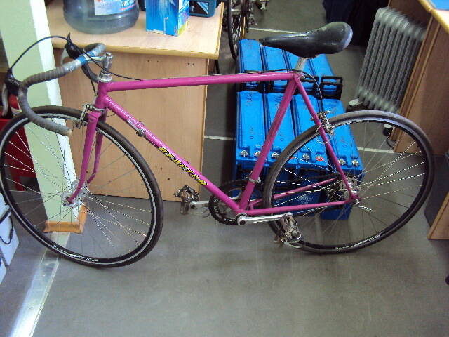

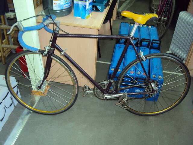

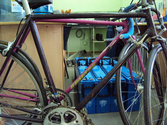

Вот пришли спецзаказы, сразу много вопросов возникает.

Основной вопрос, ростовка подходит? Верхний похож на 56см, а нижний 50 ?
Зазор между рамой и промежностью, в положении стоя на земле обоими ногами рама между ног, должен быть ну хоть пару см.

На розовом я намерил 52, а на другом 56, хотя если мерять по пальцам, то получается 1ый и 3ий рост, вот видно лучше:

В чем вопросы? Озвучте по пунктам, тяжело по фотографии понимать и советовать.
Розовый (по фотке) вполне в боевом состоянии, покрашен, нормальные обода и резина не видно что представляют собой задние звезды и переклюк.

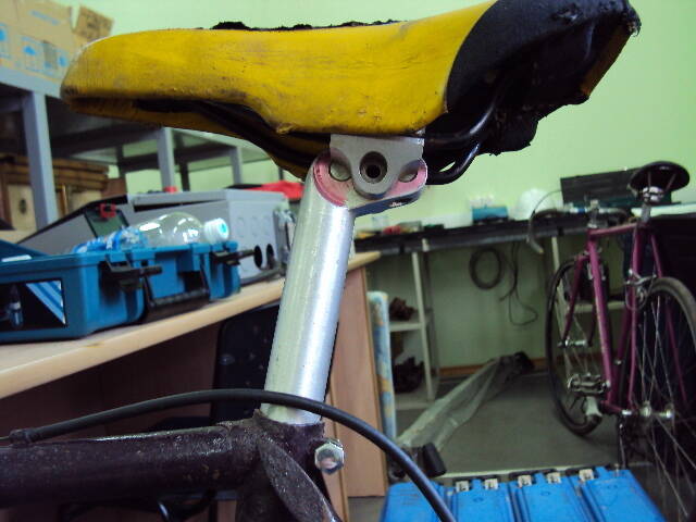

Черный нужно будет ободрать и перекрасить, ИМХО сильно задрано седло и тормозные ручки, странно установлен передний переклюк. Садитесь на вел проедте десяток километров - появится понимание что не устраивает, что не работает, что работает плохо тогда задавайте вопросы.

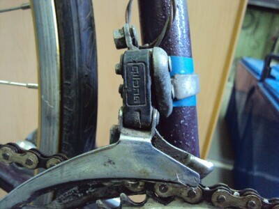

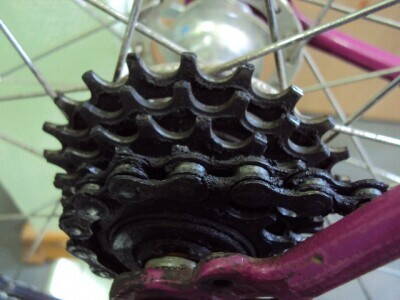

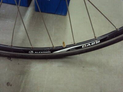

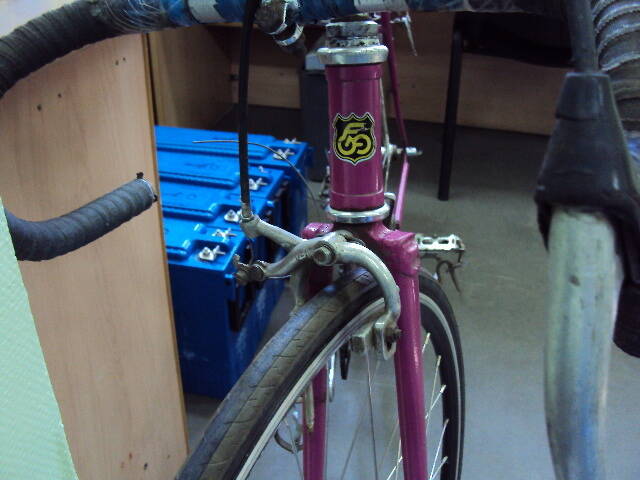

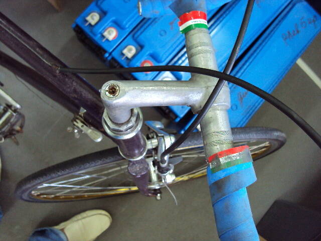

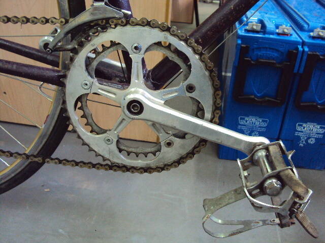

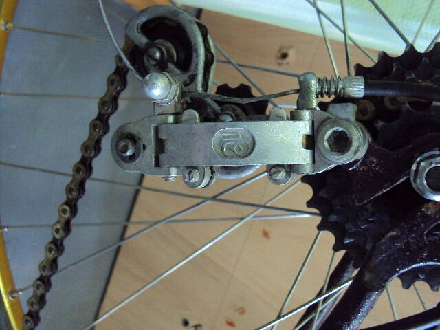

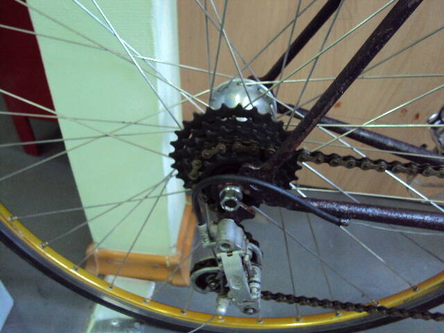

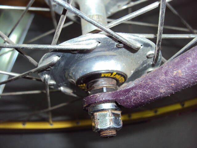

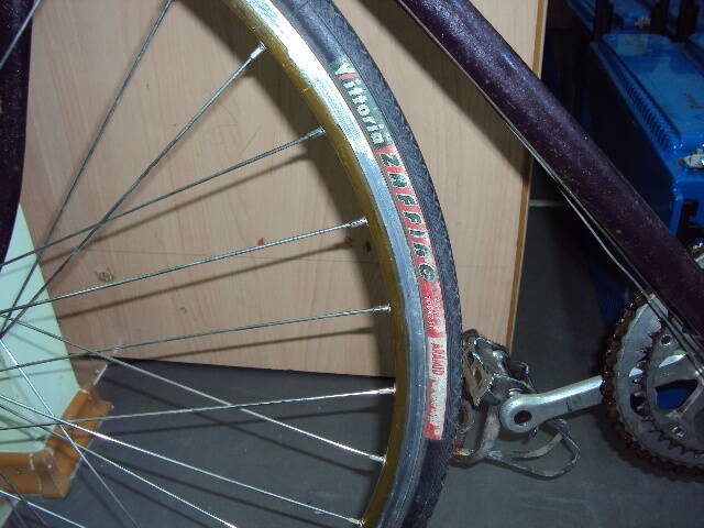

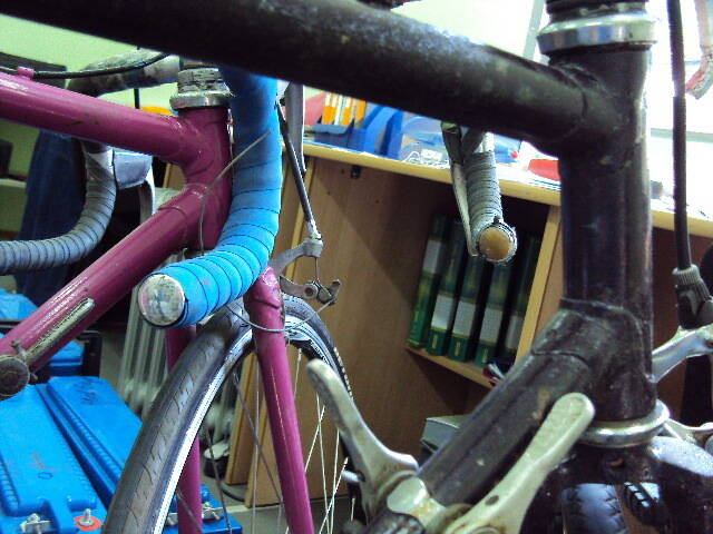

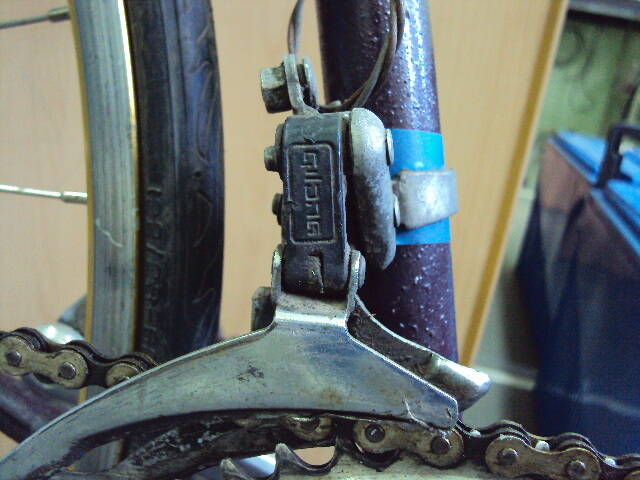

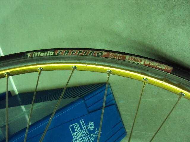

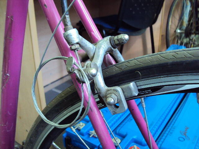

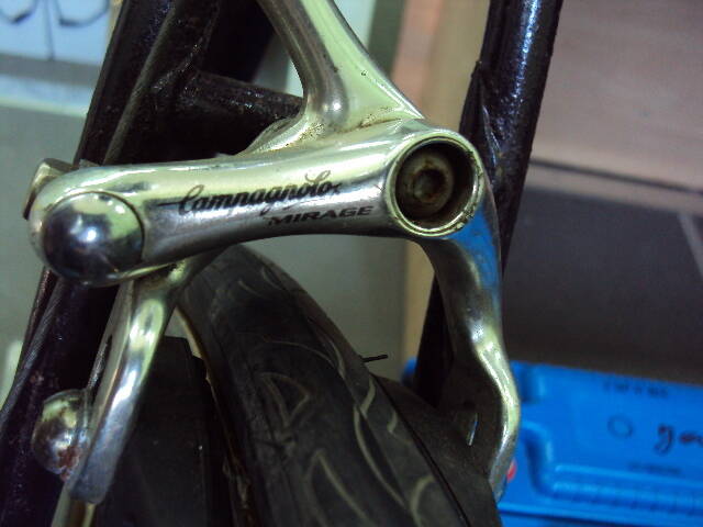

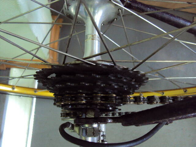

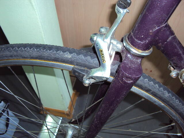

Тогда добавлю несколько фоток для ясности и изложу свои вопросы:
1. Оцените колеса и втулки, нормальные или нет?
2. Тормоза? (На малиновом маленьком веле тормозов нет...)
3. Переключатели скоростей менять или покатать
4. Выносы и рули, что можно сделать или так оставить
Пока все.

Я считаю, что если устраивает - катаешься и улыбаешься, нашел глюк или взял прокатиться у приятеля и понял, что у тебя г... - думаешь дальше. Большинство катаеца на турнеях, альтусах, сорах и тиаграх и горя не знает, а если набегут спецы - пойдут советы поставить Деор и Ультегру.
Двухосевые крабы работают эффективнее.
Лишка троса обрезается, оставив короткий хвостик, а не сматывается в кольцо.
Компоненты все же правильнее оценивать по состоянию, износу, а не по наклейкам и надписям.
К сожалению на такие вопросы можно ответить только другими вопросами. :sad:
Вы полагаете, что по фотографии внешнего вида втулки можно узнать состояние оси, подшипников, наличие смазки и т.п.? Оценить состояние втулки можно только видя колесо в работе. Или разобрав саму втулку, если в работе колеса обнаружились какие-то дефекты (люфт, хруст, подклинивание, стук и пр.) Или вам надо оценить втулки для продажи? Так эта оценка тоже от состояния зависит...
Прямо, как в анекдоте:
- Штурман, прибор?
- Двадцать!
- Что "двадцать"?
- А что "прибор"?
Что "тормоза"? И что значит "нет тормозов"? На фотографии малинового велосипеда видны какие-то тормоза... Или вы намекаете, что эти тормоза не работают должным образом? Тогда надо установить причину, и решить, как устранить проблему. Может попробовать их просто настроить как надо? Или может колодки тормозные заменить?
Конечно покатать! А потом сводить в кино или зоопарк.
А если серьезно, то надо сперва задаться вопросом: "Что меня не устраивает в переключателе скоростей?" Следующим вопросом должно быть: "Можно ли устранить проблему на имеющемся оборудовании?" И только после ответа на эти вопросы, возможно, следует думать о замене.
С выносами и рулями можно сделать все, что угодно. На сколько фантазии хватит. Здесь то же самое - что не устраивает? и можно ли отрегулировать то, что есть?
Проедьте на велосипеде километров 50 - 100, заново пройдите список собственных вопросов, и переформулируйте их более конкретно. И скорее всего, ответы на эти вопросы увидите сами.

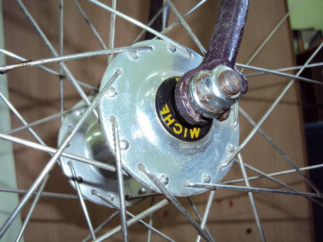

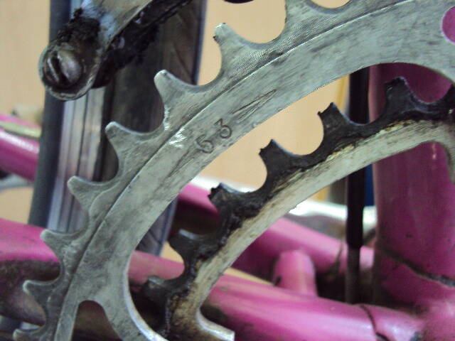

Добавлю еще фоток:
DSC00640.JPG [ 165.05 КБ | Просмотров: 1677 ]
DSC00641.JPG [ 164.54 КБ | Просмотров: 1677 ]
DSC00642.JPG [ 164.85 КБ | Просмотров: 1677 ]
DSC00644.JPG [ 164.25 КБ | Просмотров: 1677 ]
DSC00654.JPG [ 164.49 КБ | Просмотров: 1677 ]
DSC00658.JPG [ 162.18 КБ | Просмотров: 1677 ]

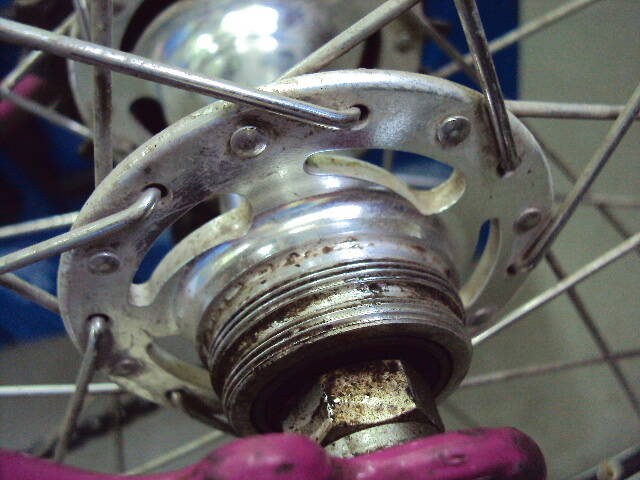

Странно, зачем трековая втулка на шоссейнике.
СообщениеДобавлено: 13.07.2010 14:42
Сообщения: 65
Город: Санкт-Петербург, Пушкин
Зарегистрирован:25.08.2009
А чем она плоха? Или для шоссейника надо потяжелее? :shock:
