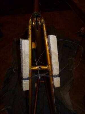

Мой способ застраховаться от отрыва мостика между перьями при разгибании:
P1030525small.jpg [ 957.37 КБ | Просмотров: 8040 ]

Да пусть мостик отрывается! Все равно его переносить для установки тормозов с меньшим reach.

Совсем не обязательно отрывать мостик и переносить его, имхо. Есть тормоза с ричем, позволяющим устанавливать их на существующий мостик без гемора с переносом. Четыре рамы разогнул без отрыва и переноса мостика, на подходе пятая. Тормоза ставил Альхонга и Промакс - работают.

Дельта размеров короткого и длинного 11-12 мм насколько я помню. Ну, если лень отрывать/переносить - можно тупо рядом еще 1 мостик поставить, там делов на полчаса с перекурами (дольше трубку подходящую искать).
СообщениеДобавлено: 12.03.2015 09:41
:unknown: Хоть возможность такая и есть, но ни разу ни себе, ни другим из таких соображений мостик переставлять и мыли не возникало, не что необходимости . Заменить убогий платинчатый на трубочку - пожалуйста. Трубчатый прямой на более красивый изогнутый - тоже https://www.flickr.com/photos/129014355 ... 8598537347 . На фиксе или сингле пониже посадить, почти на шину с минимальными зазором для блатного вида - тоже (пару штук есть, но ещё велы не собраны).
Т.е. основное соображение при этом - красота, понт. Расказки про большую жёсткость рамы при цивильном использовании в этих случаях не стОят внимания. А за тормозом, если он устанавливается, этого всё равно не видно. При этом подбор тормоза взамен родного на СШ с правильным ричем как-то больших проблем не доставляет. Полный форум таких, и ни одного не припомню, чтобы ради тормоза мостик переставляли. Можно конечно, но нафига?

Чогось усі так впевнено гнуть рами, мій подібний досвід завершувався тріщинами або на перемичці біля каретки або петуха. Тому я завжди підганяю втулку по ширині рами.Спочатку ставлю саму вузьку контргайку зі сторони касети, але так шоб між ланцюгом в крайньому положенні і рамою був десь 1 мм, потім зменшую протилежну сторону до потрібного розміру. Ясна річ шпицями виганяю колесо в центр. Так, збільшується зонт. Беру кращі шпиці, 36 шпиць а не 32, підкладки під ніпеля, якщо обід непістонований.

[quote="Сашко"]Чогось усі так впевнено гнуть рами, мій подібний досвід завершувався тріщинами або на перемичці біля каретки або петуха.
А петух - то здесь при чём? Во время разгибания перьев петух вроде бы и не участвует. Или это во время его выравнивания после разгибания перьев?

на двух рамах разгинал - зафиксировал осью перья чтоб нерасходились затем трубой потолще постипенно вбивал пока неполучился нужный размер . теперь полнота 2.0 смело стает

петух тріскався імовірно потім коли ставив колесо і закручував гайки (колеса були не на ексцентриках), може і не зразу, а при експлуатації. Але в будь-якому разі коли гнеш раму є імовірність непрємних наслідків, тому завжди підганяю колесо.

В процессе изготовления рамы трубы часто гнут намного больше, чем раздвинуть перья со 120мм до 130мм. Если аккуратно подходить к процессу, то проблем быть не должно.
