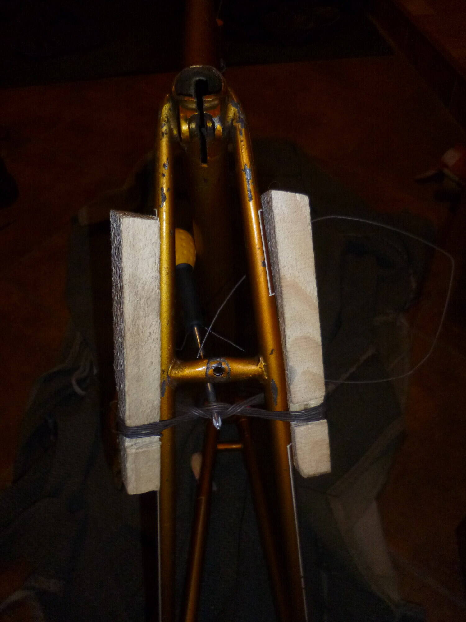

Мой способ застраховаться от отрыва мостика между перьями при разгибании:
P1030525small.jpg [ 957.37 КБ | Просмотров: 8041 ]

Да пусть мостик отрывается! Все равно его переносить для установки тормозов с меньшим reach.

Совсем не обязательно отрывать мостик и переносить его, имхо. Есть тормоза с ричем, позволяющим устанавливать их на существующий мостик без гемора с переносом. Четыре рамы разогнул без отрыва и переноса мостика, на подходе пятая. Тормоза ставил Альхонга и Промакс - работают.

Дельта размеров короткого и длинного 11-12 мм насколько я помню. Ну, если лень отрывать/переносить - можно тупо рядом еще 1 мостик поставить, там делов на полчаса с перекурами (дольше трубку подходящую искать).
