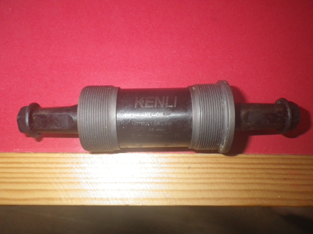

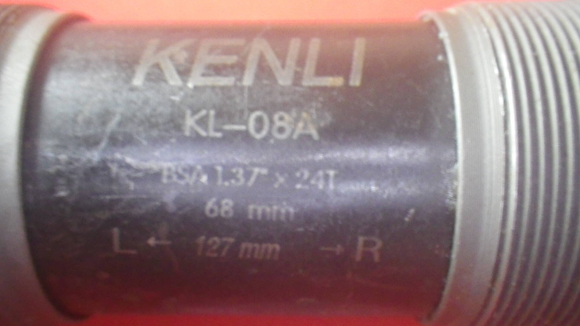

Сегодня забрал каретку под квадрат
IMGP0320.png [ 933.01 КБ | Просмотров: 1078 ]
IMGP0323.JPG [ 485.35 КБ | Просмотров: 1078 ]
Досталась бесплатно, как говорится даренному коню..., но показался вал коротковат.
А вообще, я еще метаюсь ставить квадрат и новые шатуны с системой или докупить левый шатун и остаться на старой каретке под клин.
Как я понял современные переклюки работают с системами хвз? У меня она 51/40. А может и старый переклюк передний восстановлю, видно будет.
это 127 мм. коротковат? Я длиннее не встречал. Всегда считал 122,5/123 самым длинным.
СообщениеДобавлено: 21.01.2017 15:01
Сообщения: 29
Город: Волжский
Зарегистрирован:23.04.2015
Визуально да, соотнеся шлиц под клин с одним торцом квадрата у меня пол шлица второго оказалось дальше вала квадрата, кажется что шатун сядет не полностью, хотя хз, надо мерить, а шатунов под квадрат пока нет.
