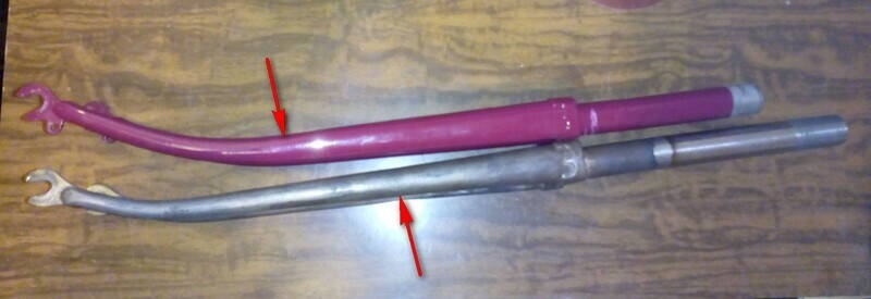

Да мне понятно. Я про изгиб перьев имею ввиду, по соавнению с верхней стартоновской вилкой.
Про отверстия: значит могли(
 Заголовок сообщения: Re: ХВЗ "Рекорд" 82 года
СообщениеДобавлено: 08.03.2016 23:32
Так и не выдали тайну, какое сечение перьев у Вашей загадочной вилки :D
Изгиб у стартона разных лет разный. Чем новее, тем меньше.
Овальные конечно. Но если у этой конкретной вилки изгиб перьев меньше, то может и влияние на управляемость будет меньше, о чем Вы писали? Вилка кстати эта стояла как раз на рекорде. Вроде предыдущий чел не жаловался. В любом случае, найти родную рекордовскую с таким штоком у нас проблематично.
СообщениеДобавлено: 09.03.2016 11:44
:yes:
Ещё по Вашим фоткам у меня возникли какие-то странные подозрения (или то игра света) что перья, изготовленые, как рекордовские, на заводе расплющили в верхней части из-за отсутствия рекордовской короны. Чтобы всунуть в стартоновскую. Но если на заводе она предназначалась рекорду, дырка там бы врядли оказалась. С одной стороны это похоже на бред, с другой - фото двух вилок всё-таки такую мысль родило :D
Стояла на Рекорде, когда к Вам попала? Это ж не показатель. Тем более, дырка под тормоз опять-таки. Её точно не в велосекции сделали. Она или заводская (значит - на стартон) или самосверленая уже не в спортивной, а в гражданской жизни.
При случае, для очистки совести неплохо приложить её к рекордовской и сравнить вылет. Ну а потом, уже в эксплуатации оценить, как велосипед держит прямую.

Конечно что стояла на рекорде - не показатель. Это я к тому, что чел вроде катался и был доволен, на управляемость не жаловался. А вот отверстие сверлили уже вроде как сами. Да и заусенцы и прочие мелочи об этом говорят. Ну да ладно. Полевые испытания покажут. Дома еще раз посмотрю внимательно перья. А кстати у рекордовских перьев сечение идеальный круг? или просто у сечения рекорда меньший эксцентриситет?
СообщениеДобавлено: 09.03.2016 12:15
Ну "не жалуются" много на чём :D - тоже не показатель.
Круг идеальный.

А мои поделки какие теории вызовут? :facepalm: :lol:
Здесь такой бред родился оттого, что на этих двух вилках в разных местах начинается переход от круглого сечения к элипсу:
0_17241e_6d50a947_-1-XL.jpg [ 43.36 КБ | Просмотров: 1933 ]
Причём на верхней, однозначно стартоновской это сделано однозначно по-стартоновски, плавно и т.д., а на нижней как-то ненормально. До стрелки она не отличается от рекорда, а после отличается и от стартона, и от рекорда. И перехол от круга к элипсу какой-то резкий, чуть ли не колхозный. Не?

Кстати переход именно в этом месте. Если бы я мог сравнить 2 вилки рядом, то все вопросы отпали бы.

О, раз будете фоткать, сделайте одну картинку строго проекцию сбоку горизонтально - оценим примерно то, что я нёс про управляемость.
Kirill Yevtushenko
У Вас же рекорд с родной вилкой? Несложно точно померять вылет? Видимо, придётся взять стальную линейку, расположить её точно по оси негнутой верхней части пера и кинуть перпендикулярно размер до оси колеса. А я, наверное, перемеряю и другие вилки разные и соберу где-то в один пост.
