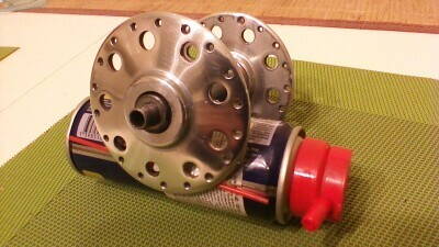

Иногда лезут туго :yes: Но если Петрович будет собирать, он разберётся :D Вам только её отполировать и внутри в порядок привести. Кстати, хз, разбиралась ли он а с завода, но на всякий случай, при переборке втулки стОит левые и правые шарики не перемешивать и не путать - в разные коробочки сложить. Чтобы две группы шариков остались двумя группами ( а какая группа с какоцй стороны встанет - пох). Но лучше перепроверить микрометром или откалибровать штангелем http://tourist.kharkov.ua/phpbb/viewtop ... 5#p1437642
Шариков там вообще никаких не было. Я взял три сепараторы подшипника на разбор. Конуса вроде целые, но в одной чашке втулки смазка настолько старая, что образовалась чёрная корка. На ночь набрызгал вэдэшкой, потом зубочистками отковыривал

Полирнул
WIN_20160228_194941.JPG [ 229.5 КБ | Просмотров: 1966 ]

Задняя втулка Ваша - из 90-х гг. Не сильно паршивая, но не идёт по стилю. Как минимум, к передней. Да и к остальному обвесу тоже. Хорошо бы поймать аналогичную передней (кстати, у меня есть лишний корпус такой задний https://img-fotki.yandex.ru/get/9231/21 ... c_orig.jpg - остальное можно перекинуть)
Ваше предложение в силе, махнемся втулками? :wink: Пора уже колеса собирать, а я сильно сомневаюсь что найду заднюю к паре
