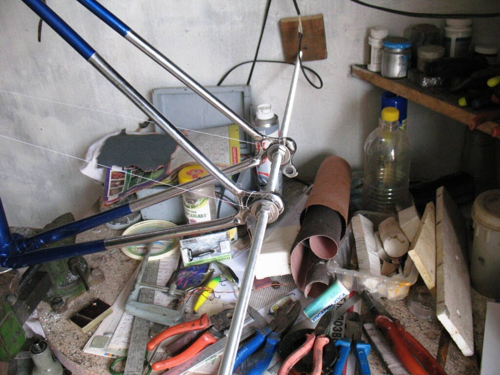

А с геометрией у нашего "СпецЧемпиона" :smile: было не очень хорошо, по подседельной трубе- Слева 20мм справа 28мм, плюс расстояние между дропами 127мм.Другими словами вся задняя часть ушла вправо, а правое перо ещё правее :D
На "расширенной коллегии гаражной конференции" было принято решение- "тянуть правую сторону влево, (с упором вправо)" :D - "иначе", -по меткому замечанию, одного из участников, -"всё у нас пойдёт через ЖО..."
Для решения данного вопроса, были приобретены
-шпилька резьбовая 10 на 1000 -1шт
-гайка М10 нерж А2-4шт
-шайба плоская 10 увел нерж А2-4 шт
На сумму 155 рублей 00 коп
а также использованы Тиски слесарные с ручным приводом с губками алюминиевым, стена кирпичная, оштукатуренная, ключ рожковый "хром-ванадий" полированный на 17
Что касается измерительных инструментов, то тут каждый принёс свой любимый,
Была попытка "сходить за лазИром", но я отговорил.
Ну технологию описывать подробно не буду.Вкратце -правой гайкой правого пера(при ослабленных остальных) добились расстояния 120 мм между перьями, при этом, естественно, несколько исправилась ситуация в районе подседельной трубы.Затем уже правыми гайками обоих перьев добились одинакового расстояния у подседельной трубы которое стало равно 25мм(одновременно контролируя 120 между дропами)Сделали небольшой натяг и оставили раму "отдыхать" до завтра в нагруженном состоянии(продолжение следует)
"До завтра" может не хватить по времени.
Есть у меня знакомый рихтовщик, который иногда "сморща нос" правит велорамы таким методом на стапеле. С его слов одного дня редко хватает, чтоб металл привык к "новому" положению. Кроме того, металл там имеет свойство "хотеть" вернуться к прежней форме.
Поэтому, он выдерживает на стапеле раму чуть дольше, а затем еще пару дней контролирует - не начала ли возвращаться прежняя форма.
Вобщем - целая наука со своими этапами...

DoktorS
Надо 125 мм.
 Заголовок сообщения: Re: Спецзаказ?Нет-Чемпион
СообщениеДобавлено: 28.03.2016 16:57
Сообщения: 451
Город: Энгельс-Саратов
Возраст: 67
Зарегистрирован:29.09.2015
Kirill Yevtushenko писал(а):
DoktorS
Надо 125 мм.
Ну наконец-то, хоть один заметил. :D Если не "отскочит"- "доразвёдём" как надо.Разжать проще, чем сжимать, точнее получится.
