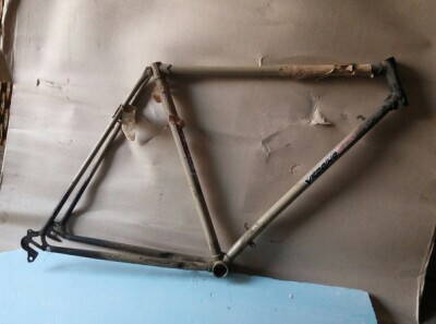

дядюшка_зуэ писал(а):
подтверждаю сам сперва встречал такие рамы на картинках читал форум вникал потом припомнил что у тестя украина в сарае стоит до этого была в гараже спотыкался об него постоянно
теперь присмотрелся так и есть петух в дропе с резьбой под переключатель там же год и номер все как на туристах бонки по раме но перья под седлом прикручены болтом и там же номер который с дроповым не совпадает перья возле каретки точно не помню вроде как на туристе исполнены, сзади торпеда шины дорожные
короче гибрид украины и туриста во всей красе
ну ездил на нем до этого несколько раз да легче но некая расхлябаность в нем присутствует и руль это жуть его из гиб кисти ломит буквально до онемения
из за легкости его раньше и купили вместо минска, а минск мне отдали недавно до этого в сарае стоял заваленый все хотели выкинуть или мне отдать
WvlLBOpiBg8.jpg [ 42.73 КБ | Просмотров: 1981 ]
дивний сабж місце для установки переклюка є а бонок для тросиків нема :(

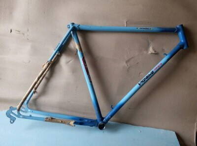

2qSNPO5J7rA.jpg [ 43.21 КБ | Просмотров: 1981 ]
а тут як на мене турист з наклейками від "України"...лихі 90ті йо-ма-йо...
