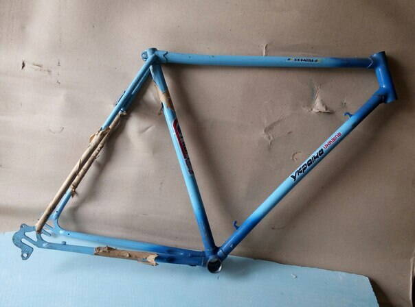

WvlLBOpiBg8.jpg [ 42.73 КБ | Просмотров: 1986 ]
дивний сабж місце для установки переклюка є а бонок для тросиків нема :(
2qSNPO5J7rA.jpg [ 43.21 КБ | Просмотров: 1986 ]
а тут як на мене турист з наклейками від "України"...лихі 90ті йо-ма-йо...
