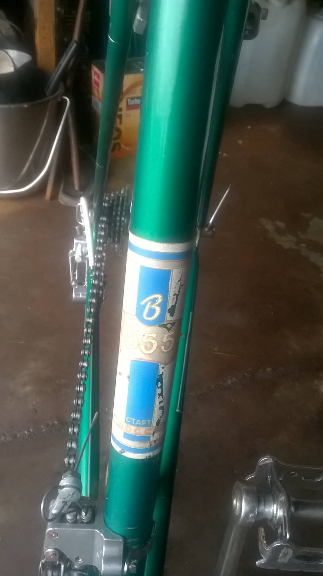

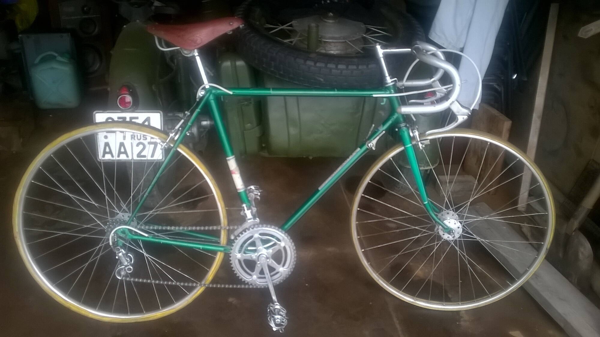

Приветствую! Собрал вчера велосипед, осталось только поставить трубки, как только они прибудут. Пока поставил старые, чтобы обод не коцать. Вот что получилось:
Комментарий к файлу: Практически два земляка :)

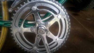

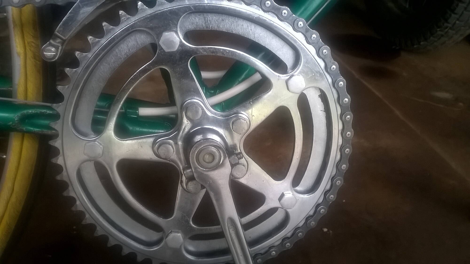

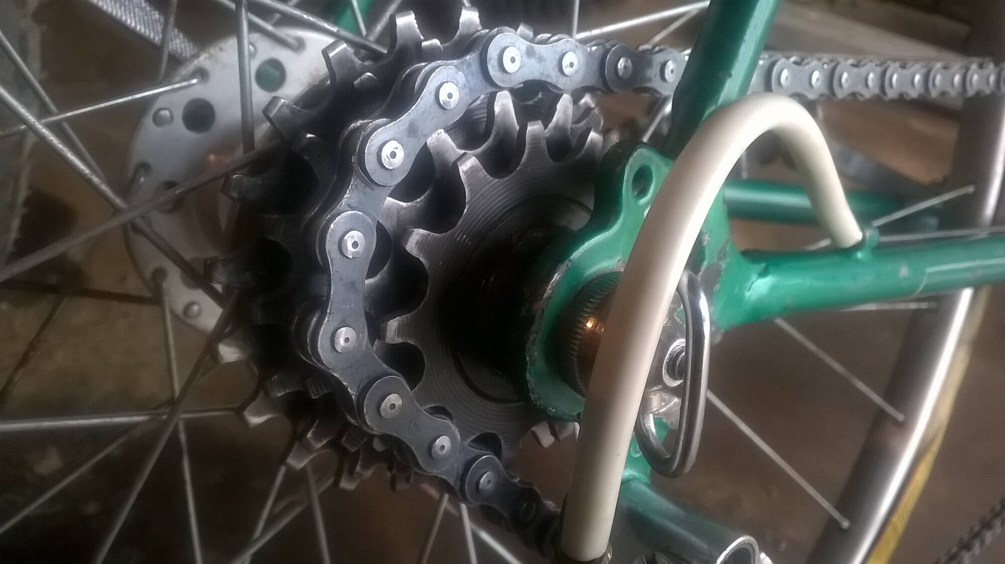

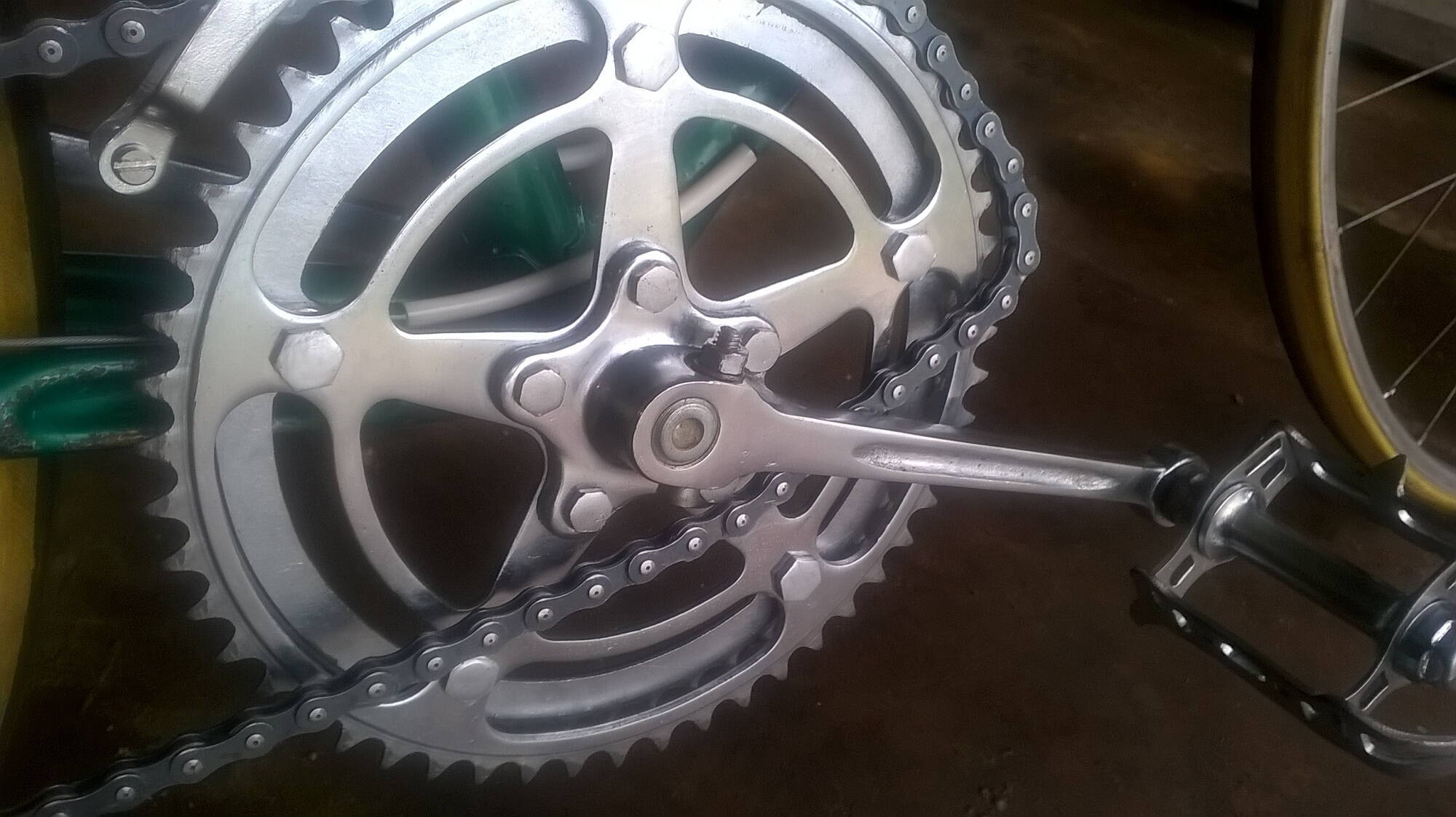

Комментарий к файлу: Звездочка была вся в ржавых веснушках. А вот такая она теперь.

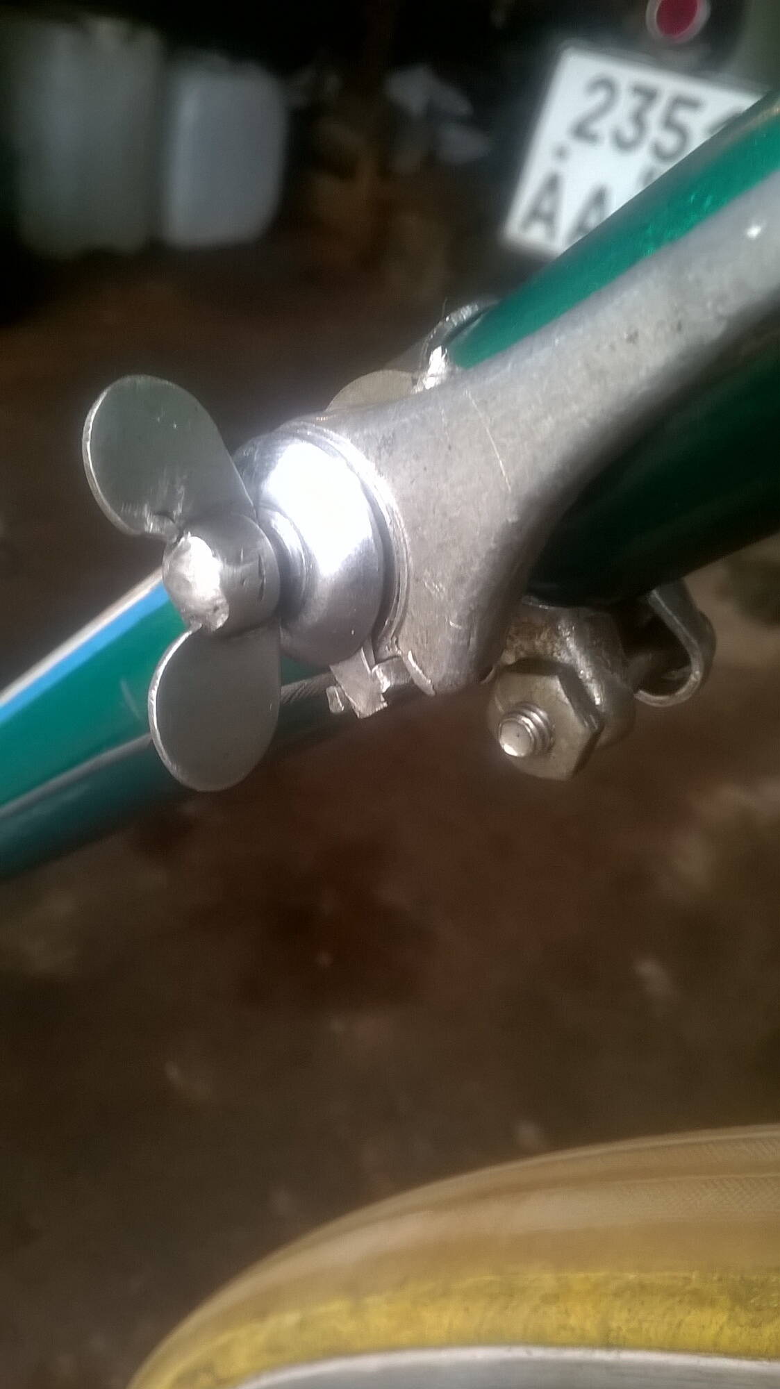

Комментарий к файлу: Непонятную квадратнокруглую шайбу выкинул нафиг, сделал из медной проволоки кольцо, расплющил и надел на ось, чем устранил люфт переклюка.

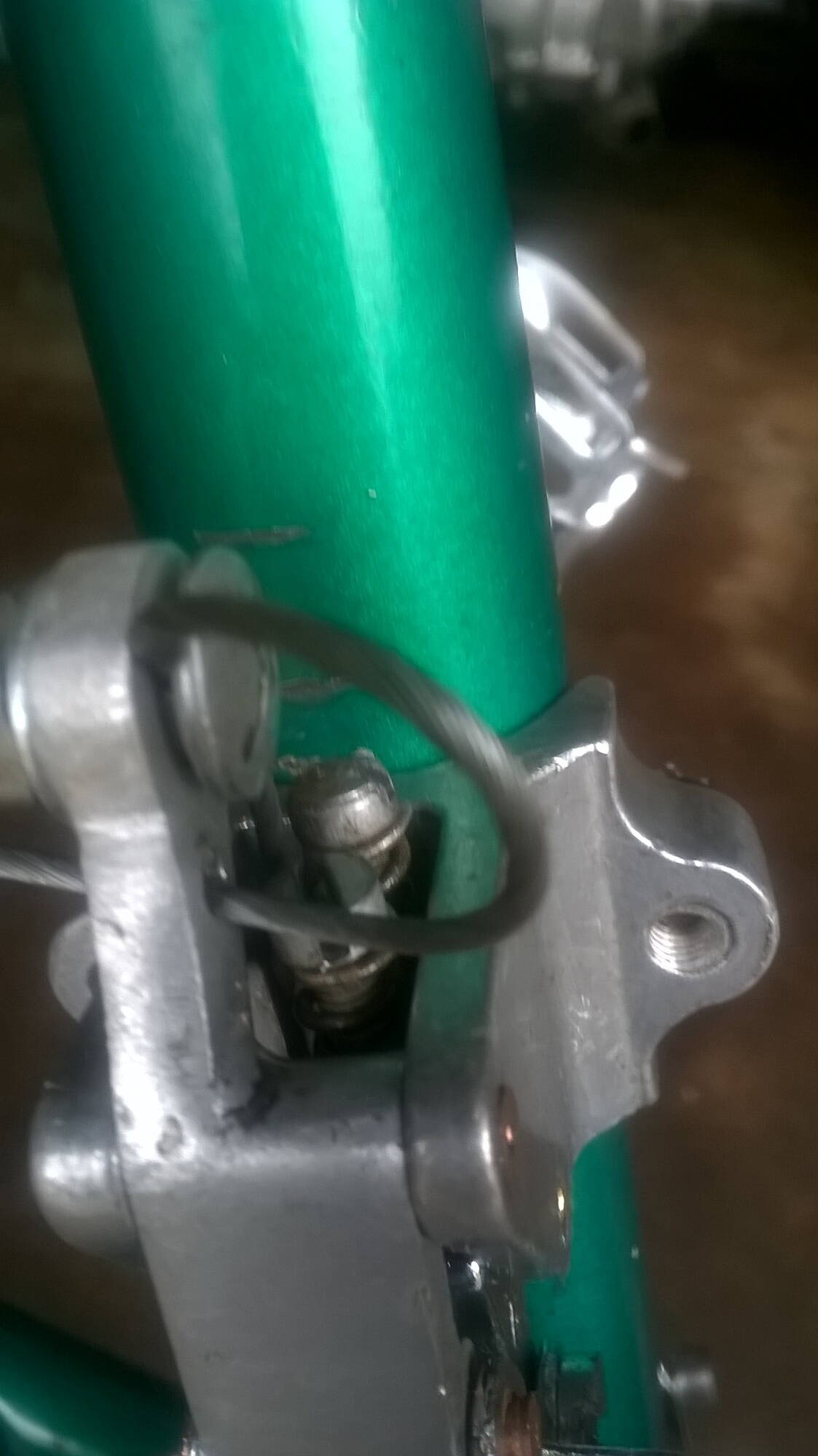

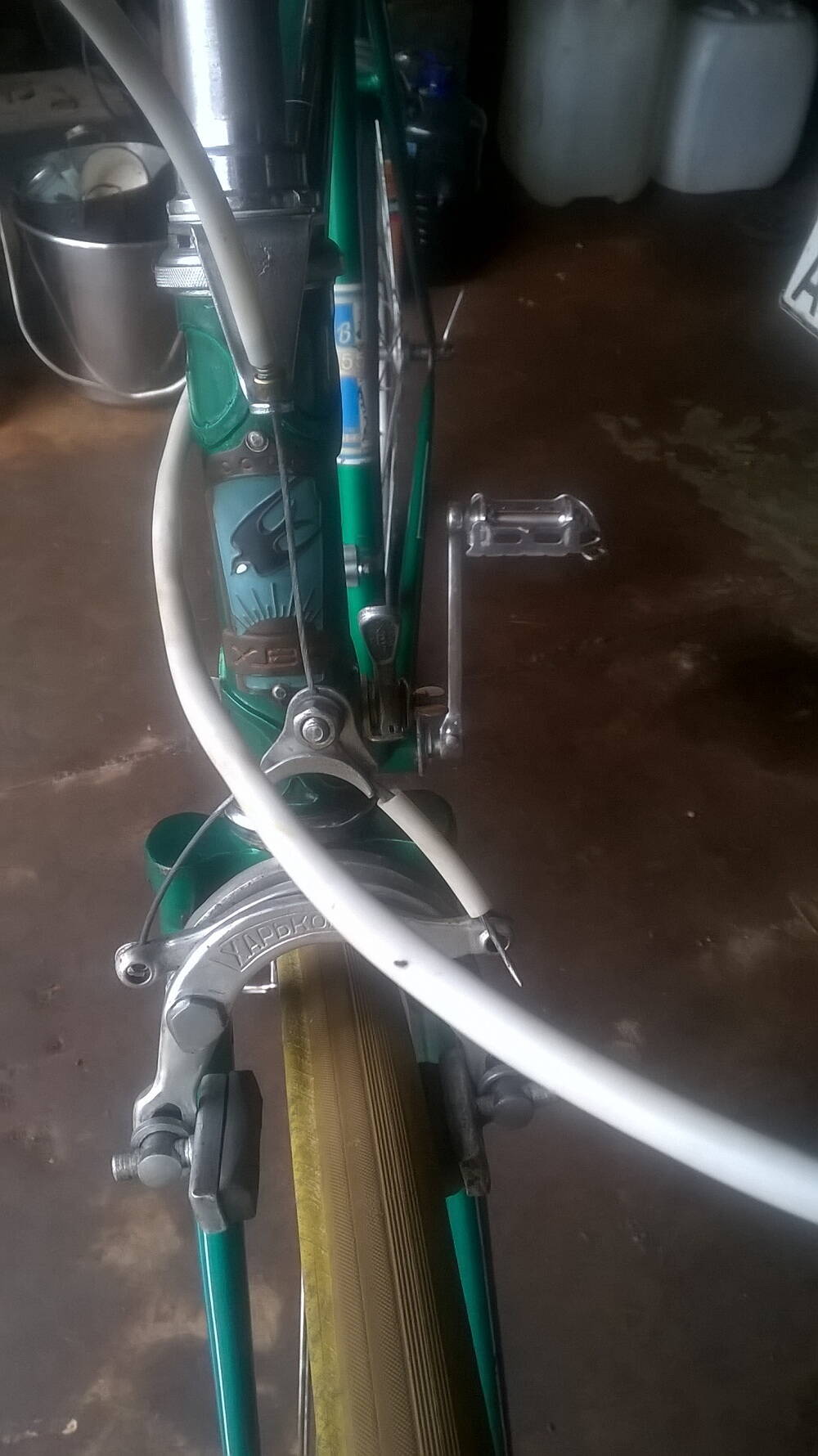

Комментарий к файлу: Правильно ли я присоединил тросик?

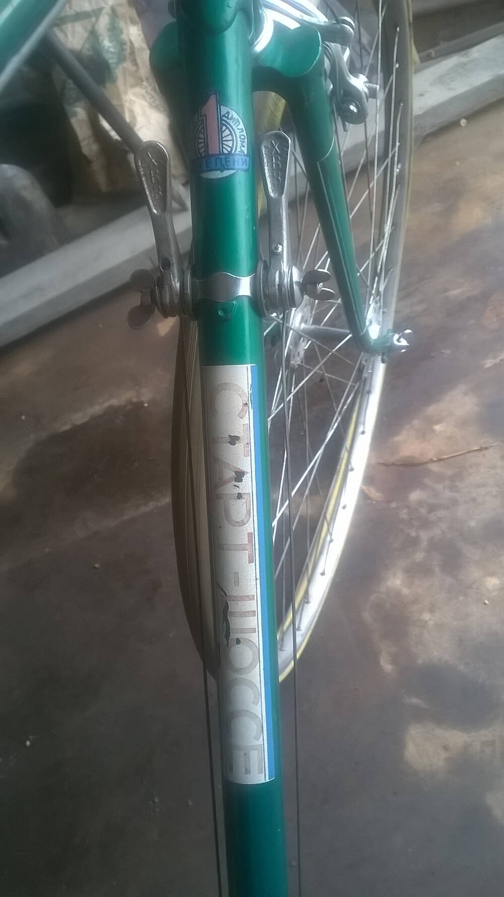

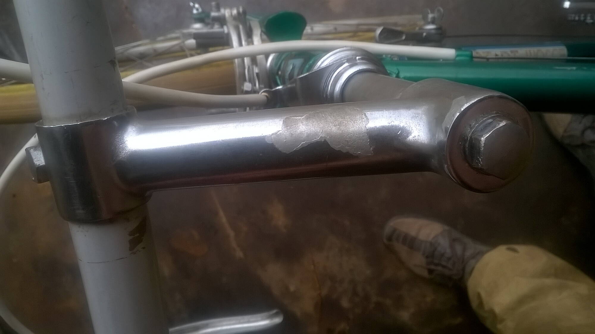

Комментарий к файлу: Повреждения хрома на стойке руля, закрашенные краской.

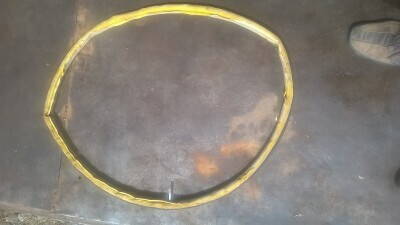

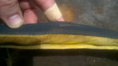

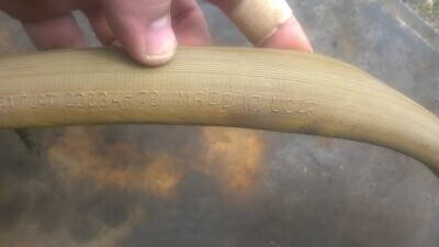

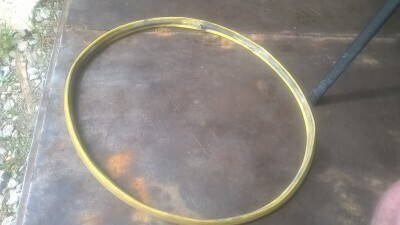

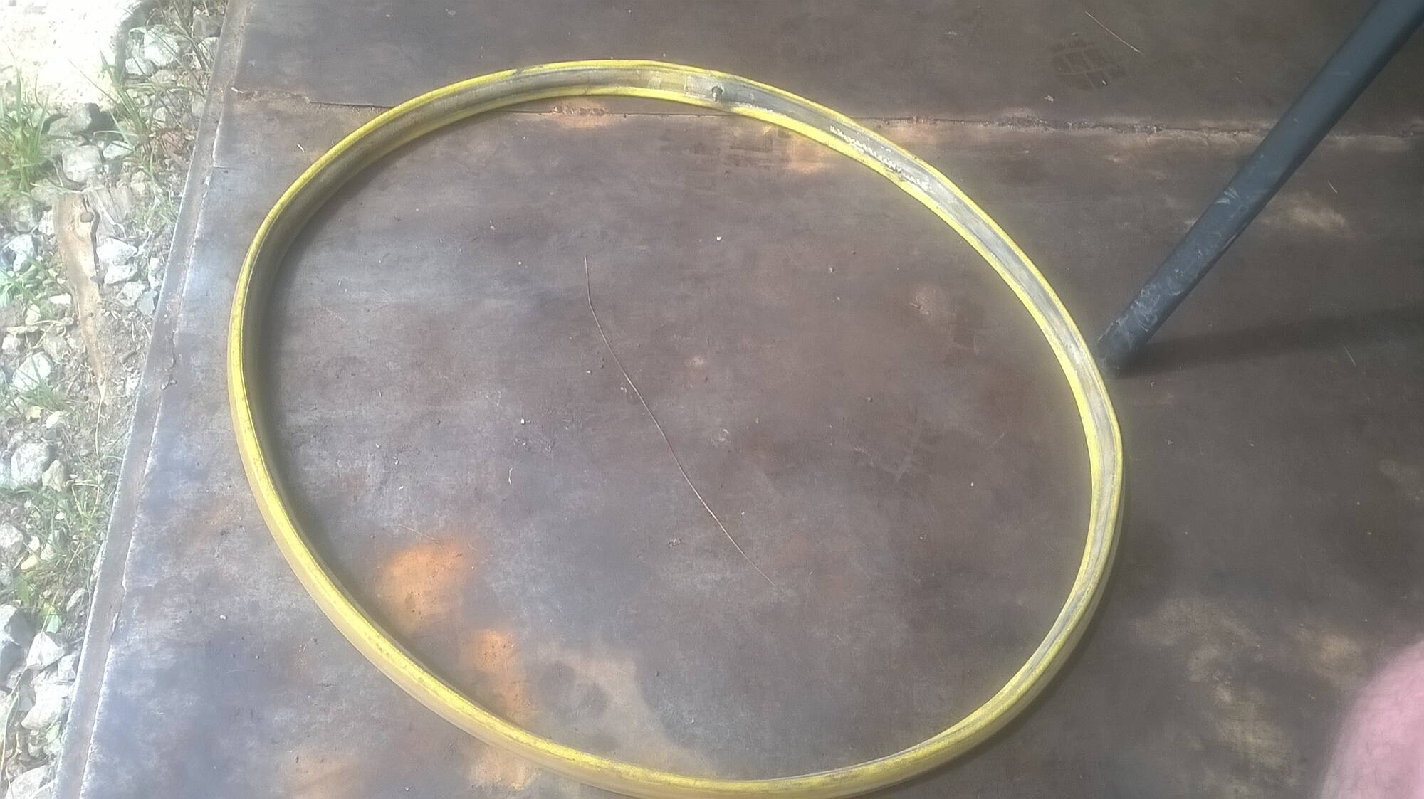

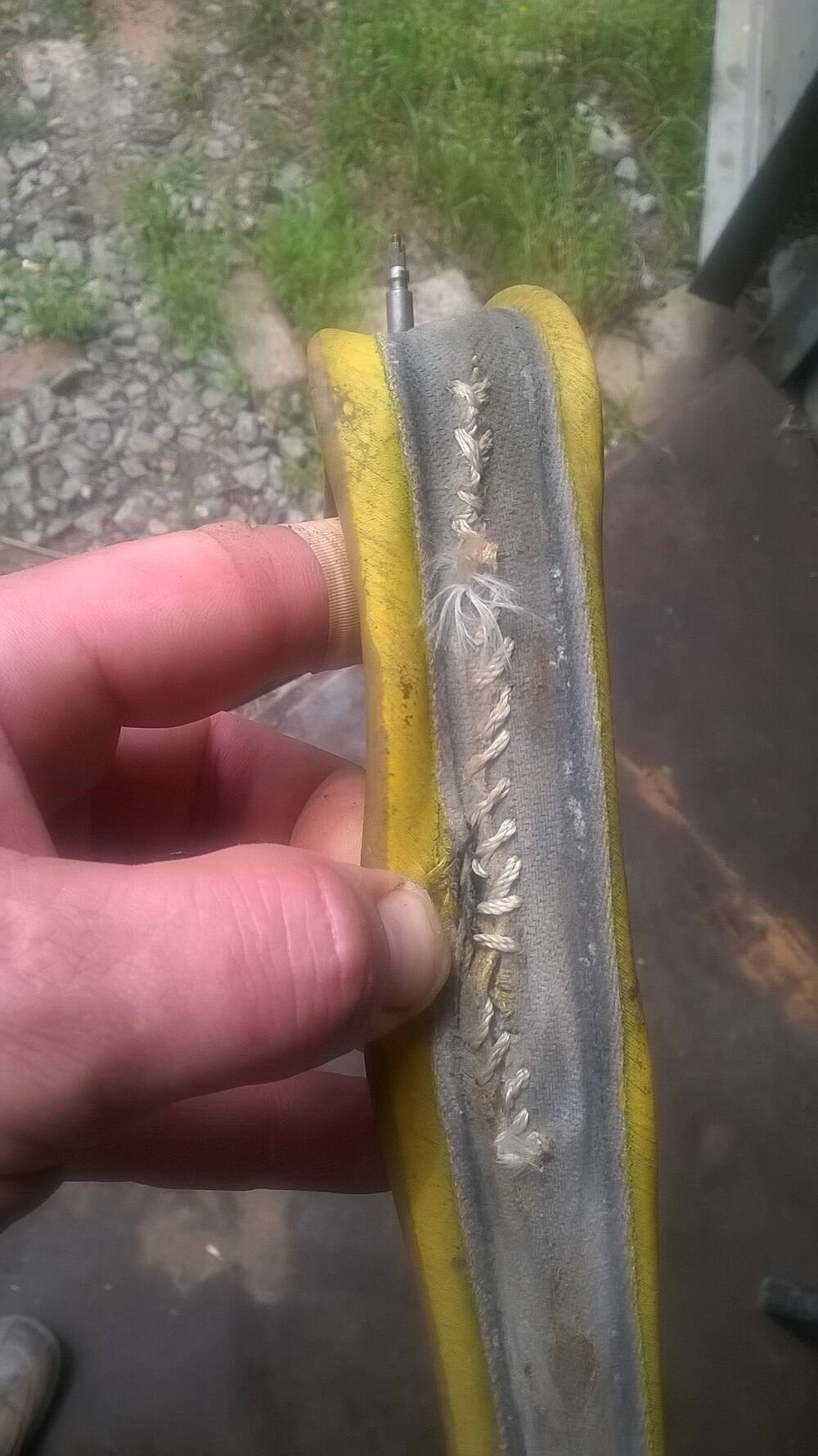

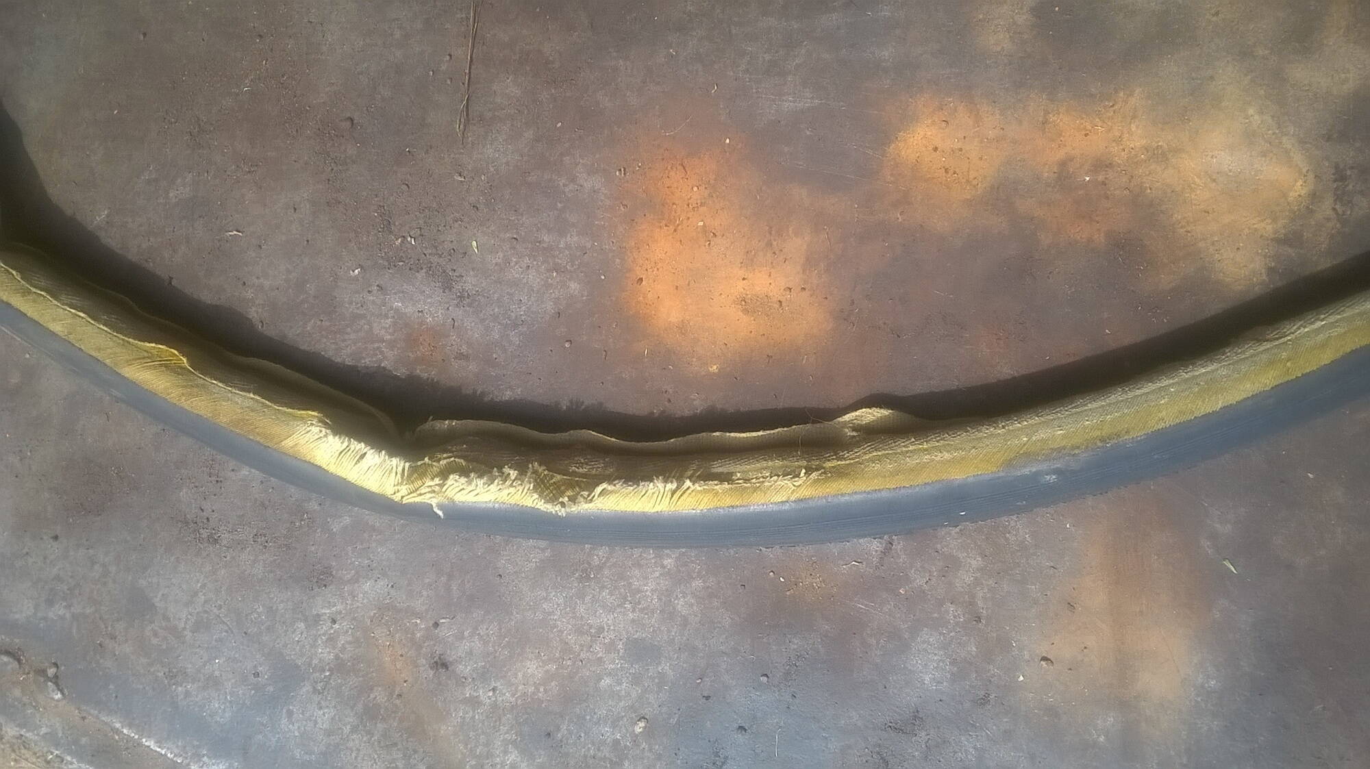

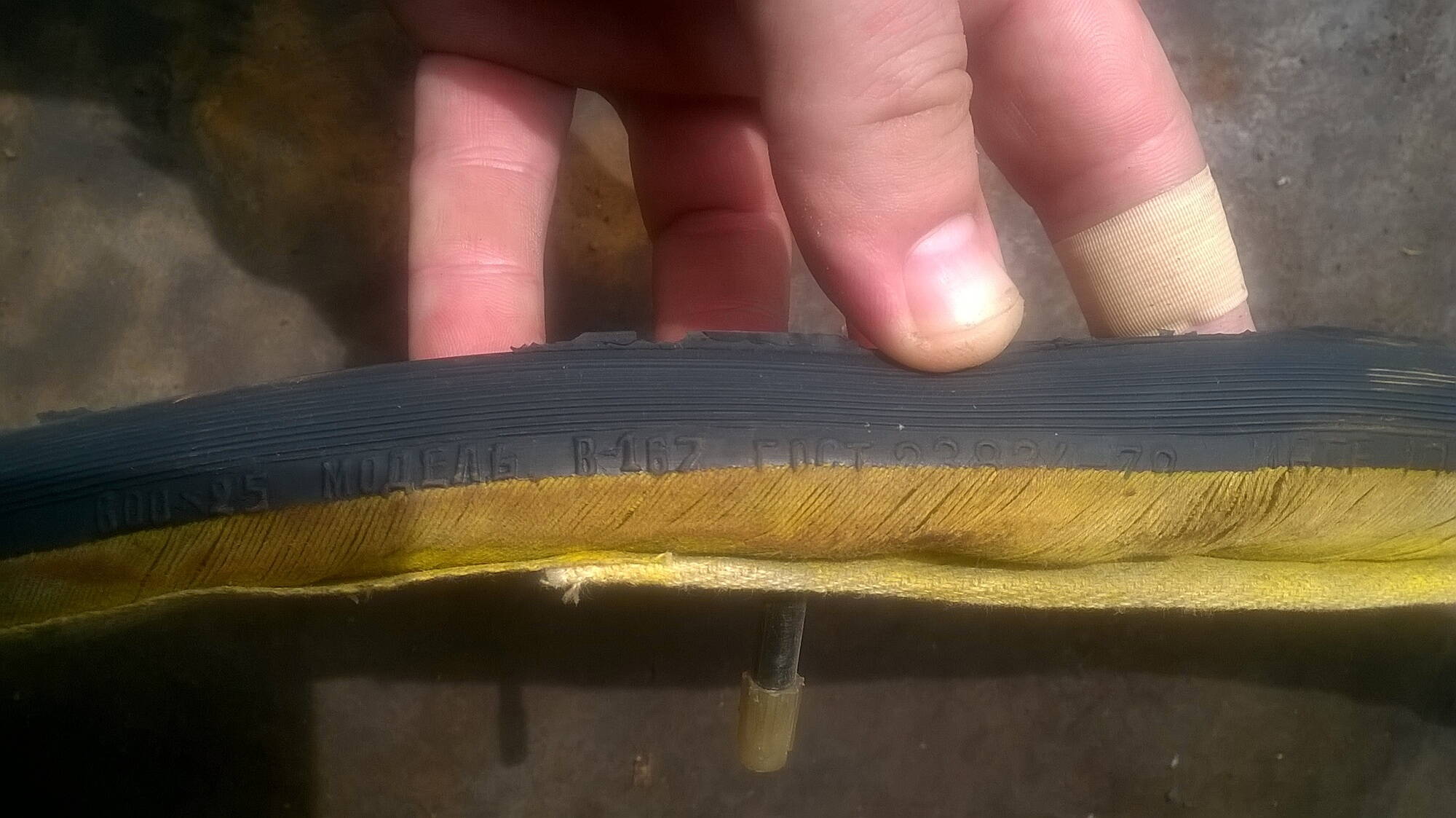

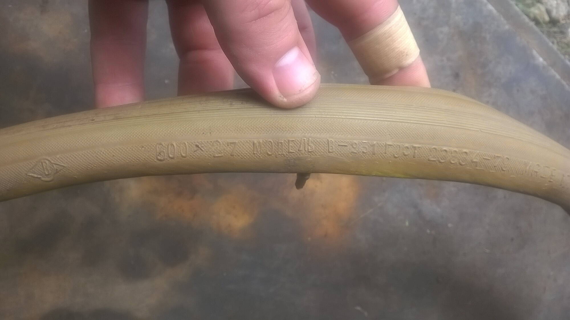

Собственно старые советские трубки мне не нужны. Черная, кстати, еще целая. В смысле воздух держит. Отдам, обе, если кому-то нужны для антуража или еще чего :)

Комментарий к файлу: следы прежнего ремонта. В этом месте ее вновь порвало

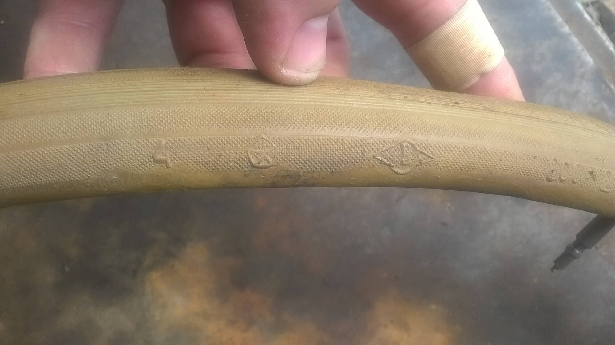

Комментарий к файлу: Знак качества :)

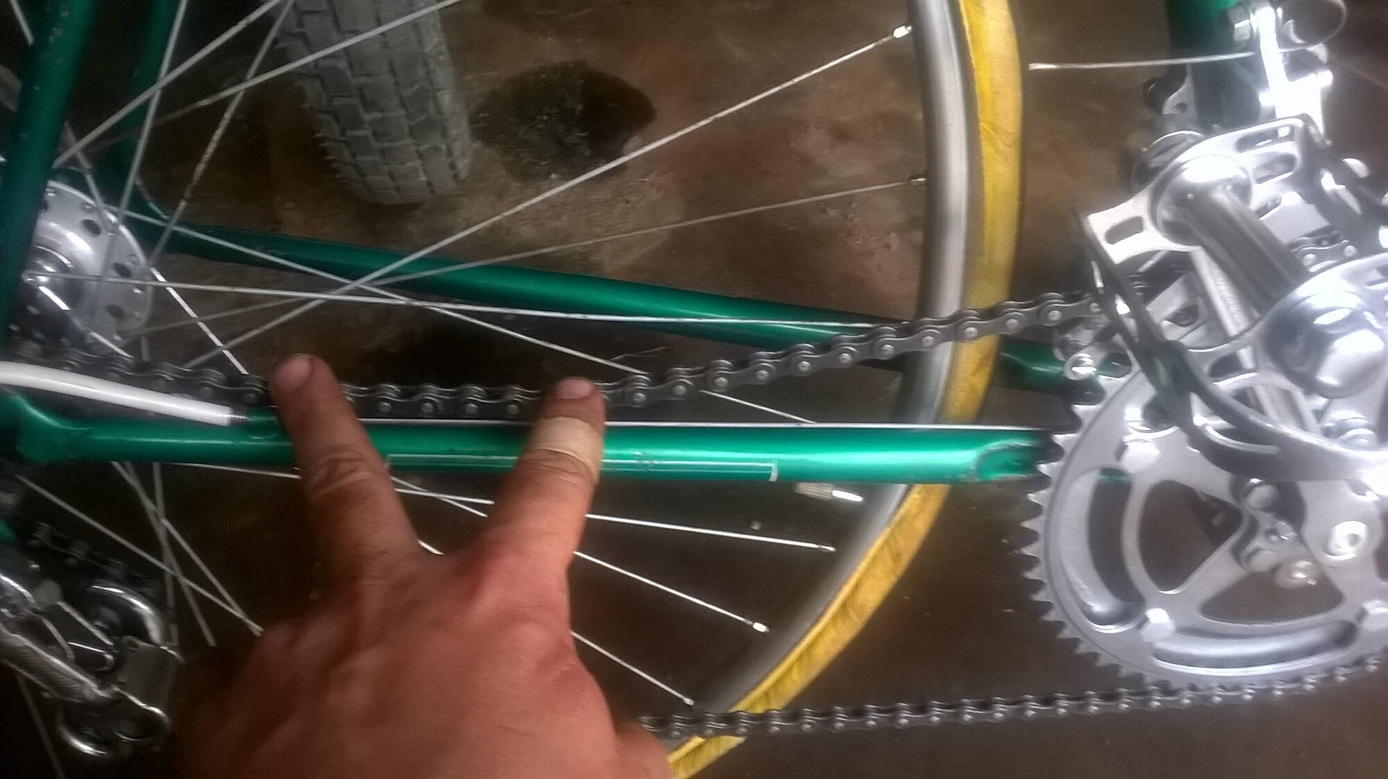

После проведенных испытаний (раскручивал педали на весу) появился ряд вопросов. Прошу помочь в их решении.

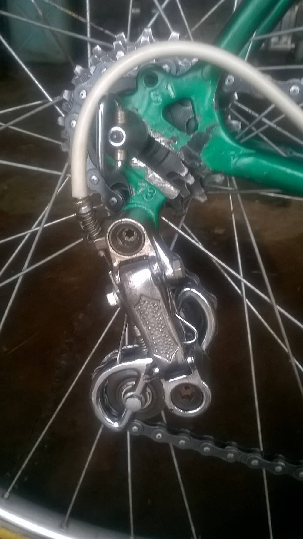

1. Подскажите, пожалуйста процедуру выставления по высоте переднего переклюка, и его регулировку. В инструкции только сказано, что высота м-ду второй щечкой и зубом большой звезды д.б. не менее 2-х мм. и все... Тот же вопрос по заднему переклюку. Какова процедура регулировки? Если можно, поэтапно.

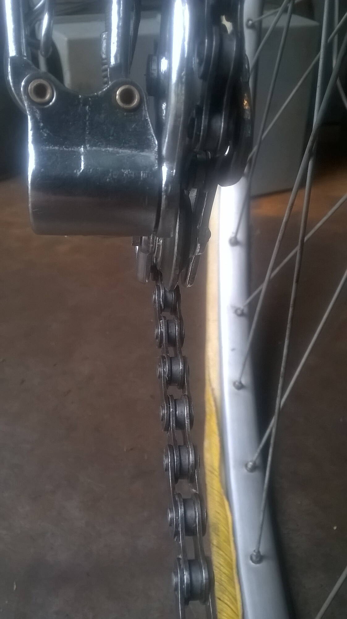

2. Если колесо раскрутить педалями, а потом педали отпустить (типа снять с них ноги), то они начинают через цепь вращаться вместе с колесом (как на детских велосипедах с прямым приводом). Ведь так не должно быть? Подшипники на колесе не перетянуты, регулировал их нудно по рекомендациям Кисы. То же самое и с кареткой - люфта нет, но и вращается свободно.
Комментарий к файлу: Если же педали от вращения удерживать рукой (ногами), то цепь в верхней части ОЧЕНЬ сильно провисает. До рамы и даже ниже. НА фото я показываю насколько сильно. Цепь вощеная по технологии мастера [b]Кисы[/b]. Это может быть причиной?
WP_20160709_16_32_33_Pro.jpg [ 652.04 КБ | Просмотров: 2000 ]
Комментарий к файлу: При вращении педалей назад (только при вращении. При удержании проблема не выявлена) цепь на передних звездочках слетает в нижней части звезды, а на задних пытается перескочить на вторую. Как решить эту проблему? Конечно не приходится очень часто вращать педали назад, но иногда такое бывает, чтобы выбрать удобное их положение.

Пока ждёте трубки займитесь лихорадкой ГОИ, педали могут крутиться вслед за колесом, это нормально.
