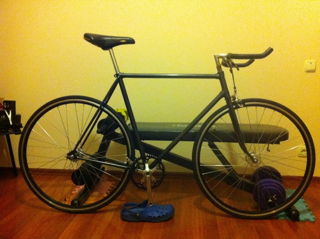

ИзображениеИзображениеИзображениеИзображение Собрал колесо(впервые это сделал самостоятельно)Флиппер-по рецепту форумчан :beer:
СообщениеДобавлено: 14.12.2016 16:03
Секси
Напряжения не сняты, или оно ваще пока не регулировалось?

Все по науке :) ИзображениеИзображение Напряжения снимал (~3 раза)
У нас есть отличный веломеханик Андрей ! Под его контролем все происходило.За что ему спасибо!

Очень красивые втулки вышли. Резина чисто чёрная будет или с бежевыми боковинами? Как посадка с таким рулём? Спина не затекает вместе с руками, если долго ездить?

СообщениеДобавлено: 15.12.2016 16:19
Сообщения: 898
Зарегистрирован:23.03.2015
vibram
Только что увидал и прочёл Вашу тему :good:
Сомнений нет классный вел будет. :wink:
Так это Вы Косте мастерскую Беляева сосватали? Видел их работу вживую молодцы!
Вилсет с красивыми hand made втулками, правильными ободами и флиперами ( :oops:)- очень понравился, ну и директор само собой :D
Вопрос появился я тоже когда то думал поиграться с бараном, но потом закинул эту идею.
Каким именно способом разгибали узкий баран? Визуально вышло не плохо. :yes:
Торм ручки, укладка тросов должны найти своё место.
Сейчас они немного не по феншую (это моё субъективное мнение )
Правда ручки тормозят наверно адекватно...
Потому что я ставил дублирующие шоссейные ручки, выглядят не плохо но в тормозах откровенное мыло.
IMG_4152.JPG [ 371.26 КБ | Просмотров: 1480 ]
Ну и система с педалями немного не отсюда, уверен что Вы и сами в курсе. (это же только макет)

Резина - черная(пока так)Руль как ни странно удобный,хотя в ширину я его не разгибал(узкий ХВЗ баран-был неудобен+погнут)Посадка-хотя рама-54 и вынос 80(рост184 :D )-держусь за рога+короткий вынос(как Костя писал)-удобно,и тормоза под рукой.Хотя далеко и долго не ездил на нем(макет :smile: ) -10-15 км.

Kirill Yevtushenko,leonyar :) Как ни странно-тормоза нормальные,даже ручки не подгибал.Руль-натер мылом,нагрел до почернения,и бегом к сантехникам в ЖКО,набил песком,заглушил,обмотал изолентой тряпичной черной.Ну а дальше-танцы с бубном(трубогиб,тиски) под любопытные взгляды подвыпивших сантехников и их советы и коменты :ROFL:
