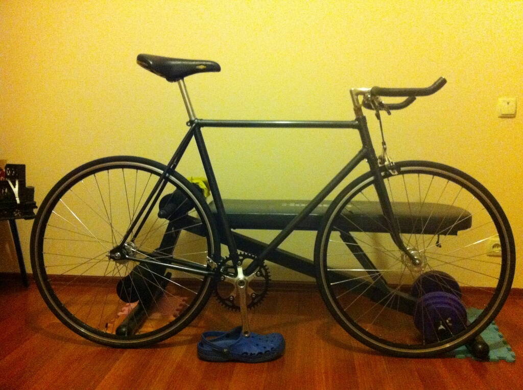

ИзображениеИзображениеИзображениеИзображение Собрал колесо(впервые это сделал самостоятельно)Флиппер-по рецепту форумчан :beer:

Все по науке :) ИзображениеИзображение Напряжения снимал (~3 раза)
У нас есть отличный веломеханик Андрей ! Под его контролем все происходило.За что ему спасибо!

Очень красивые втулки вышли. Резина чисто чёрная будет или с бежевыми боковинами? Как посадка с таким рулём? Спина не затекает вместе с руками, если долго ездить?
Резина - черная(пока так)Руль как ни странно удобный,хотя в ширину я его не разгибал(узкий ХВЗ баран-был неудобен+погнут)Посадка-хотя рама-54 и вынос 80(рост184 :D )-держусь за рога+короткий вынос(как Костя писал)-удобно,и тормоза под рукой.Хотя далеко и долго не ездил на нем(макет :smile: ) -10-15 км.

Kirill Yevtushenko,leonyar :) Как ни странно-тормоза нормальные,даже ручки не подгибал.Руль-натер мылом,нагрел до почернения,и бегом к сантехникам в ЖКО,набил песком,заглушил,обмотал изолентой тряпичной черной.Ну а дальше-танцы с бубном(трубогиб,тиски) под любопытные взгляды подвыпивших сантехников и их советы и коменты :ROFL:
