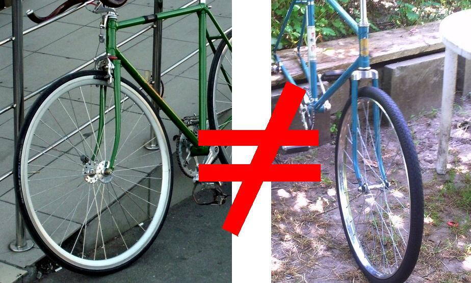

3. Передаточное отношение напрямую зависит от диаметра колёс. Очевидно, при одинаковом каденсе и передаче, дорожный велосипед на больших колёсах будет ехать быстрее и с большими усилиями на педалях, чем складной на маленьких колёсах.
Существует несколько систем комплексного учёта всех кинематических составляющих передачи – от оси каретки до пятна контакта ведущего колеса с дорогой.
Например, т.н. «шаг велосипеда» показывает , какое расстояние он проходит за один оборот педалей. «Украина» с передачей 48/19 и колесом диаметром 702 мм имеет шаг 5,56 м. Здесь учтён и диаметр колёс, и передаточное отношение трансмиссии.
Есть интересная система подсчёта общего передаточного отношения, которая выражается в условном диаметре колеса, как если бы велосипед не имел цепной передачи. Эта система возникла, когда переходили от велосипедов типа «Пенни-Фартнинг» (у нас их называли «Паук») с педалями на оси колеса к велосипедам привычного для нас устройства, и позволяла напрямую сравнивать машины таких разных типов по передаче.
Например, один из велосипедов «Паук» имел диаметр колеса 60”=1,524 м. Так честно и писали в его характеристике (кстати, те велосипеды подбирались согласно росту седока именно по диаметру колёс так же, как сейчас по росту рамы). Велосипед «Украина» В-134 оснащён колёсами диаметром 702 мм, но повышающей цепной передачей 48/19. Такая передача увеличивает обороты колеса при тех же оборотах педалей в 2,52 раза, что равносильно такому же увеличению диаметра исходного колеса. Если бы «Паук» имел ведущее колесо диаметром 702*2,52=1769 мм, усилия и скорость были бы такими же, как на В-134. 1769 мм - это 69,6 дюйма, и если бы в каталоге того времени мы нашли нашу «Украину», о ней бы было сказано : передача – 69,6”. Т.к. строить «Паук» с таким колесом бессмысленно (не найдётся покупателя такого роста, который достал бы до педалей), эта характеристика велосипедов с цепной передачей служила и рекламным рычагом в пользу «Роверов», и удобной величиной для корректного сравнения. Эта система прожила долгую жизнь, и до сих пор попадается в литературе.
IMG_0513_web.jpg [ 102.24 КБ | Просмотров: 9300 ]
Однако, у нас, любителей, как-то прижилось более простое, неполное обозначение передач. Мы редко учитываем и упоминаем диаметр колеса, предпочитая называть либо количество зубьев звёздочек (48/19) либо сразу передаточное отношение (2,52) . При этом негласно имеется ввиду, что велосипед оснащён колёсами 28”, а если колёса имеют другой диаметр - это оговаривается особо, так что собеседники более-менее правильно понимают друг друга.
Если не считать ещё профиля, рельефа дороги, на этом заканчиваются знания большинства велосипедистов о зависимостях передаточного отношения, и дальше мало кто задумывается. А ведь это – лишь надводная часть айсберга.
Но даже на этом уровне - сказать о колесе, что оно «на 28”» - всё равно, что развести руки и показать «вот такое». Эта цифра лишена реальной практической привязки, она условна и приблизительна. А главное - даже если говорить только о колёсах, у которых посадочный диаметр шины 622 мм, только в нашем диапазоне толщины шин 20-40 мм, они могут различаться наружным диаметром в 1,06 раза. На 6%. Уравнивать между собой такие колёса равноценно тому, что считать одинаковой передачу при звёздочках системы 46 и 48 зубьев! А ведь колёса отличаются не только габаритами…
DSCI023585.JPG [ 122.61 КБ | Просмотров: 9300 ]

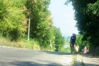

СообщениеДобавлено: 15.10.2016 22:34
4. Несмотря на то, что правильно сконструированный велосипед часто помогает велосипедисту, как минимум - не создаёт лишнего сопротивления, подъём на нём в гору всё-таки требует значительных усилий. Поэтому при выборе передачи нужно учитывать профиль пути на предстоящих велосипеду маршрутах.
Здесь важно не впадать в крайности.
Одни начинающие велосипедисты, глядя на предстоящий подъём, не верят в собственные силы (и бывают очень удивлены, преодолев подъём, непосильный для них на ашане с передачами), другие наслушаются спортивных ужасов про колени, и не разберутся, откуда звон. Те и те могут ошибочно выбрать заниженную (для себя, а не для «понятий»!) передачу, обокрав себя в максимальной скорости и получив «пустые» педали и неоправданно медленный велосипед там, где условия не столь тяжелы.
Такие велосипедисты часто не понимают, что для заезда на горку нужно потратить одно и то же количество энергии, независимо (в каких-то, пусть широких, но пределах) от передачи. Их вводит в заблуждение лёгкость вращения педалей на пониженной передаче. Но при необходимости крутить так педали сколько-нибудь долго, ноги быстро устают сами собой, не от нагрузки, и такой велосипедист не доезжает до конца подъёма. Он не подумал сразу, что придётся совершить гораздо больше тех самых оборотов на этот отрезок пути.
Иные наоборот, мечтая о высокой скорости в идеальных условиях, делают передачу завышенной. Им тяжело стартовать с места, нелегко, точнее – неудобно, преодолевать мелкие короткие препятствия – например, бордюры в городе или корни в лесу. Они могут вывести передачу за те пределы, когда уже действительно снижается эффективность привода при движении на подъём.
Ну и, хотя простое, не круговое педалирование (даже с фиксацией ноги туклипсом или «контактами», лишь бы педаль вверх ногой не тянуть) само по себе не приносит вреда коленям, перегружать их даже при естественной работе не стоит.
Обычно в «плоских» городах и на равнинной местности выбирают несколько более высокую передачу, т. к. запас «на горки» всё равно не используется. Но нужно быть осторожным, повышая передачу сверх меры – запас может пригодиться при длительном движении против ветра – например, по длинному широкому проспекту или в степи. Киевляне, в чьём городе левый берег абсолютно плоский, а правый – весьма холмист, шутят, что в Киеве нужны две передачи – левобережная и правобережная.
Некоторым критерием правильности выбора передачи в этом аспекте может служить тот факт, что Ваша максимальная скорость ограничивается каденсом. Наступает такой момент, что Вы не можете быстрее крутить педали, хотя чувствуете, что нагрузку можете выдержать и большую. Таким образом, выявляется наличие некоторого запаса на преодоление подъёмов, встречного ветра и т.д.
Несбалансированный велосипед резко теряет эффективность передачи возросших усилий, встречая подъём. Почему - об этом речь ниже. Это ещё одна причина затруднённой эксплуатации кирпичного велосипеда без механизма переключения передач.
Сбалансированный же, делает это пропорционально. Поэтому, если он легко и быстро идёт на равнине, с хорошо подобранной передачей, он может удивить Вас лёгкостью (относительно ожиданий) заезда в гору.
DSCI1172.JPG [ 49.52 КБ | Просмотров: 9294 ]
Последний раз редактировалось kisa 15.10.2016 23:39, всего редактировалось 1 раз.

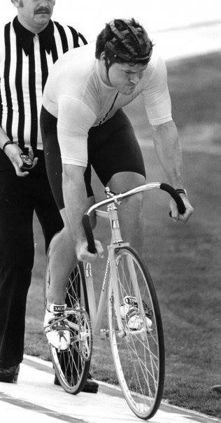

СообщениеДобавлено: 15.10.2016 22:42
6. Далее пойдут не столь очевидные, но столь же важные вещи.

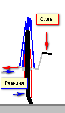

Рама и колёса при передаче усилия работают не только и не столько его «проводниками», сколько опорой, реакция которой позволяет оттолкнуться от неё и развить это самое усилие. Если опора не держит, не «упирается», пружинит - полноценного толчка не выйдет.
sample.PNG [ 10.3 КБ | Просмотров: 9279 ]
Мягкая рама не «упирается» при педалировании, а поддаётся. При высокой передаче мы вынуждены прилагать большие усилия к педалям, и рама значительно деформируется. Что толку, что на педалях мы развиваем огромное усилие, если оно тратится на изгибание рамы, если не доходит до колёс? И чем больше напрягаемся, тем больше она изгибается, неспособная противостоять, создавать реакцию. Независимо от прилагаемых высоких усилий, она передаёт какое-то ограниченное их количество. Повышение усилий на педалях не приводит к их повышению в месте контакта колеса с дорогой, а только сильнее изгибает раму. Высокая скорость при низком каденсе не получится на такой раме.
При более низкой передаче в этом случае, усилия на педалях не столь велики, их не хватает для заметной деформации рамы, реакция рамы незначительна, сила в виде крутящего момента передаётся дальше, к колесу. Причём в том же количестве, что и при высокой передаче, просто при высокой «излишек» для данной рамы тратится на деформации. Получается, при высокой передаче на мягкой раме мы тратим больше энергии, но большая её часть уходит в никуда, а при низкой, хоть сил прилагаем немного – они используются рационально, почти полностью.
Каждая рама требует своей передачи, соответствующей её жёсткости. Жёстче рама – можно развивать большие усилия на педалях, которые будут без потерь доставлены дальше.
Жёстче рама – выше передача.
Для наглядности - реакция руля при мощном старте трекового велосипеда:
tumblr_nc0mftmL4W1svdzgio1_500.jpg [ 32.86 КБ | Просмотров: 7019 ]
Можно рассмортреть и "пропеллер" рамы.
Последний раз редактировалось kisa 21.02.2017 12:52, всего редактировалось 1 раз.

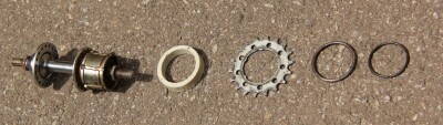

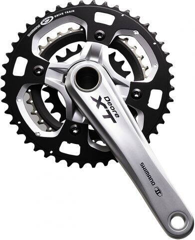

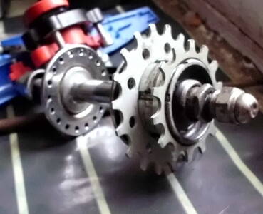

СообщениеДобавлено: 18.10.2016 10:20
Детали передачи.
Цепи

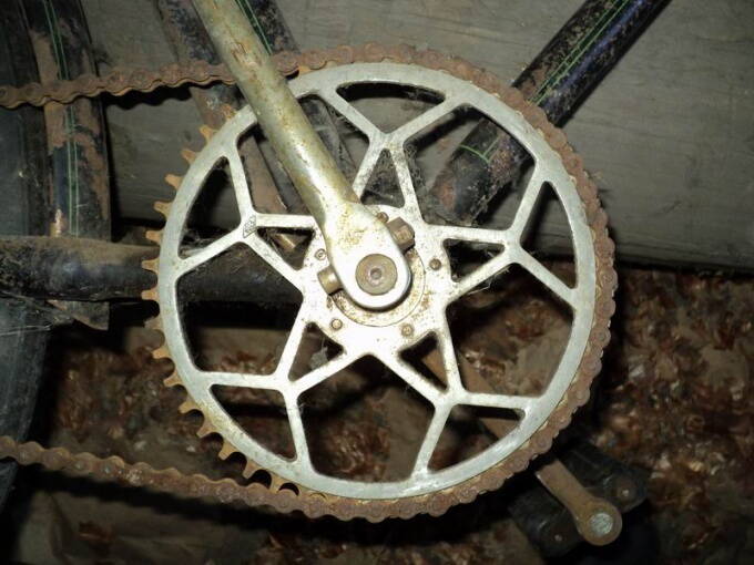

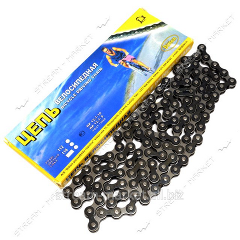

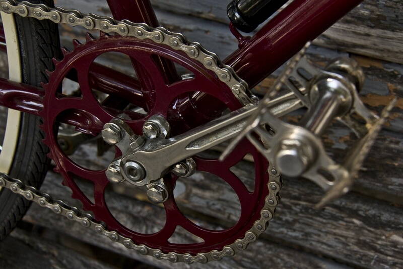

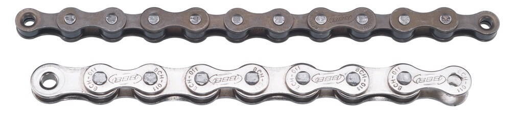

Главный элемент передачи – цепь. Во всех современных велосипедах применяется втулочно-роликовая цепь с шагом 12,7 мм (½ дюйма) – от детских до гоночных, и даже мопеды оснащаются цепью с таким шагом.
Цепи различаются между собой по ширине, и иногда – по толщине металла звеньев.
Yeong-Deok-Seo_chain_sculptures_6.jpg [ 101.86 КБ | Просмотров: 9019 ]

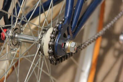

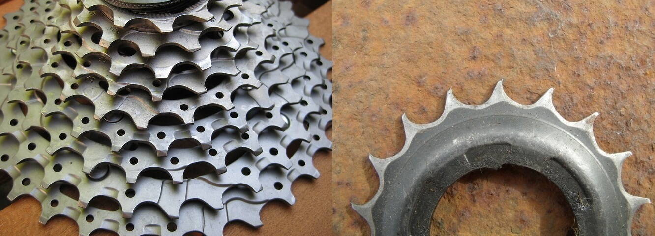

Более широкая цепь увеличивает ресурс передачи – ведь её можно установить на звёздочку потолще, соответственно увеличится пятно контакта (это отражается на ресурсе звёздочки, а не цепи); кроме того, увеличивается площадь контакта внутренних шарниров самой цепи. А толщина металла звеньев обеспечивает передачу необходимого крутящего момента без разрыва цепи.
Велосипедные цепи можно разделить на «широкие» (когда-то они считались обычными) и «обычные», которые когда-то считались узкими. Узкие цепи бывают разной ширины.
Широкая цепь действительно является «нормальной» - изделия такого размера применяются в обычных и гоночных велосипедах с момента их появления, по сей день. По всей видимости, они являются оптимальными по соотношению цены, веса, передаваемых усилий и ресурса. Внутренняя ширина такой цепи 3,3 мм, нормальная толщина звёздочки 3 мм.

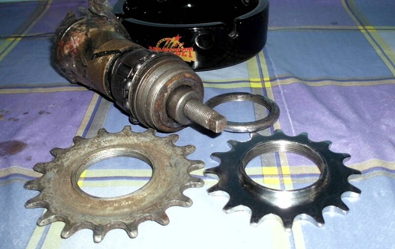

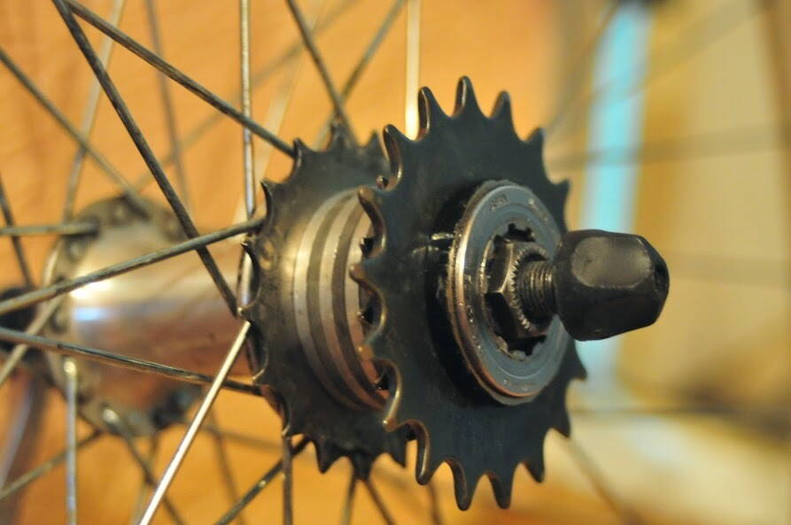

Широкая цепь ещё называется «сингловой», что указывает на её назначение. Она устанавливается на велосипеды с одной передачей – от детских до взрослых дорожников и трековых гоночных велосипедов. Цепная передача для планетарной задней втулки не отличается от обычной, поэтому и в таких передачах применяется нормальная, широкая цепь.
На старых легкодорожных велосипедах, турингах, имевших «всего» три скорости, также устанавливались именно такие, «широкие» цепи. Из советских велосипедов – это ранние «Туристы» В-33, различные «Спутники» выпуска примерно до 1970 г. Помимо трёх звёздочек на трещётке, такую передачу можно отличить по толстым, как на дорожном велосипеде, звёздочкам спереди и сзади. Толщина таких звёздочек 3 мм.
В принципе, ничего не мешает установить широкую цепь на узкую звёздочку от многоскоростного велосипеда. Несмотря на некоторую ненужную свободу цепи по ширине звёздочки, чувствует себя такая передача вполне нормально, уменьшение ресурса её компонентов быть не должно.
Тем более, именно широкую цепь приходится ставить, если одна из звёздочек передачи толстая. Например, при использовании системы от многоскоростного велосипеда спереди и втулки типа «Торпедо» сзади. Или наоборот – самодельном фривиле из многоскоростной трещётки сзади и звёздочке от дорожника спереди.
Если обе звёздочки тонкие, можно применить узкую цепь. В современных реалиях в этом есть определённый смысл.
Что интересно, трековый велосипед для гонок преследованием «Метеор» В-68И оснащался передачей с узкой цепью.
Когда число скоростей велосипедов стало больше – от четырёх по задней втулке – широкая цепь оказалась слишком негибкой для хорошей работы, а звёздочка и, тем более, их набор слишком толстыми, занимая много места на задней втулке. Поэтому для устройств с четырьмя – пятью передачами применяется узкая цепь. Её внутренняя ширина 2,4 мм, а звёздочки имеют толщину 2 мм. Естественно, такую цепь невозможно использовать с толстой звёздочкой нормальной – 3 мм – толщины.
В СССР велосипеды с большим количеством передач не выпускались, поэтому цепи для советских велосипедов бывают двух вариантов по толщине – узкая 2,4 мм и широкая 3,3 мм.
Но прогресс не стоял на месте (см. выше), появились велосипеды с большим количеством скоростей. Шестискоростные цепи ещё взаимозаменяемы с советскими, а дальнейшее увеличение количества передач уже повлекло за собой новое сужение цепи. Но на практике известны случаи применения на советских многоскоростных велосипедах цепей на восемь и более скоростей.
Однако мы пытаемся создавать велосипеды, не нуждающиеся в таких устройствах, поэтому подробнее останавливаться на этом не будем. Здесь касаемся лишь вопросов взаимозаменяемости, зная, что цепи и звёздочки различаются по ширине, и что отдельные компоненты многоскоростной трансмиссии мы вполне можем использовать, и представляем, как именно.
Последний раз редактировалось kisa 18.10.2016 15:01, всего редактировалось 2 раз(а).

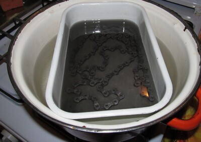

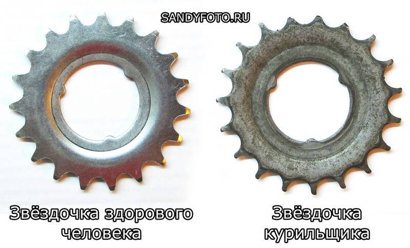

Для получения гораздо большего ресурса любой цепи, её не следует смазывать маслами. Намного приятнее, удобнее и практичнее иногда (в три-пять раз реже смазки с промывкой!) вываривать цепь в парафине, хотя бы вытопленном из хозяйственных свечек. Любые смазки в комбинации с самым тщательным и частым уходом за цепью не идут ни в какое сравнение с этим способом, в том числе – по ресурсу деталей передачи http://krokovod.org/forum/viewtopic.php?id=7
Например, пробег цепи советского образца на одном из дорожников автора приближается к 7000 км, и запас ещё есть. Цепь редко (по настроению, а не по регламенту, раз километров в 500) проваривается в парафине.

Но эти ассоциации ошибочны. Такие цепи являются самыми дешёвыми поделками, и почти непригодны к эксплуатации на велосипеде. Фактически, это красиво упакованные изделия предыдущей, недостойной, категории. Они не только быстро изнашиваются, но даже рвутся от нагрузки на дорожных велосипедах! Их покупают нетребовательные экономные селяне для хозяйственных велосипедов. Однако и там такие цепи не оправдывают даже своей мизерной стоимости. В итоге, на сельских хозяйственных велосипедах не редкость – дешёвые цепи для мопедов с таким же шагом, но более широкие. На велосипедах те служат.
Настоящие советские цепи на весь Союз (не только для велосипедов) выпускал Даугавпилсский завод приводных цепей в Латвии. Ныне это АО «Завод приводных цепей DITTON».
Как и прежде, предприятие выпускает велосипедные цепи, и они, по довольно демократичной цене, доступны в продаже. На торговом веложаргоне они называются «прибалтийскими». Несмотря на многочисленные сертификаты европейского качества и пр. цепи не стали хуже советских, но не стали и лучше.

Неплохие сингловые цепи выпускает ВВВ, причём в двух исполнениях по отделке – серая и никелированная.
bbb.jpg [ 65.4 КБ | Просмотров: 8959 ]

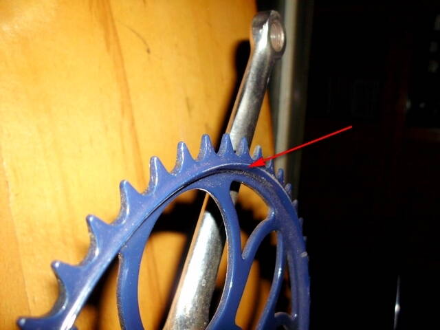

Когда-то ведущие звёздочки односкоростных велосипедов делали не только штамповкой, но и накатывали. Такие звёзды считались лучшими, о чем говорит и литература того времени. Их можно отличить по объёмному выступу - полочке под зубчатым венцом, которого на штампованных изделиях нет. Впрочем, как уже говорилось, требования к износостойкости передних звёздочек невелики, а растянутая сверх меры цепь быстро приведёт в негодность и накатанную. В реальности накатанные звёздочки просто добротнее и приятнее.
DSCI1461.JPG [ 180.83 КБ | Просмотров: 8856 ]
Профиль звёздочек односкоростных передач выполняется полноценным.
1_5255180db325e5255180db329b.jpg [ 131.97 КБ | Просмотров: 8856 ]

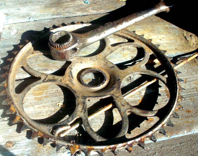

Звёздочки советских (и очень старых иностранных) многоскоростных велосипедов также имеют нормальный, полноценный профиль зубьев, что положительно сказывается на их работе. Зубья более новых систем изуродованы в угоду лёгкости переключения, и условия для работы цепи на них не так хороши. Доходит до анекдотичных ситуаций, когда новички, рассматривая свежекупленые звёздочки, подозревают продавца в мошенничестве, а «спецпрофиль» принимают за дефект!
Комментарий к файлу: Осмотрим зубья по кругу...
1546_0.jpg [ 32.91 КБ | Просмотров: 8856 ]
В этом есть некая извращённая логика – как будто основным режимом работы велосипеда является не езда, а переключение передач. Впрочем, такое решение балует потребителя, загипнотизированного заморским механизмом, и несколько снижает ресурс передачи, на деталях которой получаются наибольшие прибыли – что балует уже производителя.

Закрепляются ведущие звёзды к шатуну по-разному. На дорожных велосипедах, как правило, звезда надета шлицами на соответствующий шлицевой выступ правого шатуна, и всё это расклёпано. Иногда это место разбалтывается. Помочь может как дополнительная расклёпка, так и аккуратная электросварка с внутренней стороны. Цвета побежалости, образующиеся при этом на хроме с лицевой стороны, легко убираются полировкой, больше хром никак не страдает (система этого велосипеда отремонтирована таким образом)
DSCI0851.JPG [ 199.45 КБ | Просмотров: 8856 ]

Хочется предостеречь от использования задних звёздочек современного типа. Считается, что их профиль выполнен таким для более чёткого переключения. Нас такие материи никак не касаются, но..
Мало того, что высота зуба при этом мала, конфигурация впадины очень напоминает изношенную до предела нормальную, односкоростную звёздочку. А такие изношенные в эксплуатации или заранее сделанные так на заводе звёздочки, как известно, способствуют быстрому износу цепи.
Комментарий к файлу: Мысленно укоротим зубья изношенной нормальной звезды. Прогрессивное изделие осмотрим по кругу. ОНО НОВОЕ
xtr.JPG [ 287.01 КБ | Просмотров: 8820 ]
Кроме того, они выполнены не из самой лучшей стали, и вообще не могут быть единственной звездой велосипеда сколько-нибудь продолжительное время. Ведь при штатной эксплуатации многоскоростного механизма каждая из звёзд в отдельности работает немного, но служит даже при этом недолго. Нетрудно догадаться, что такая звёздочка быстро износится сама ещё больше, а жизнь цепи начнёт укорачивать, ещё будучи новой.

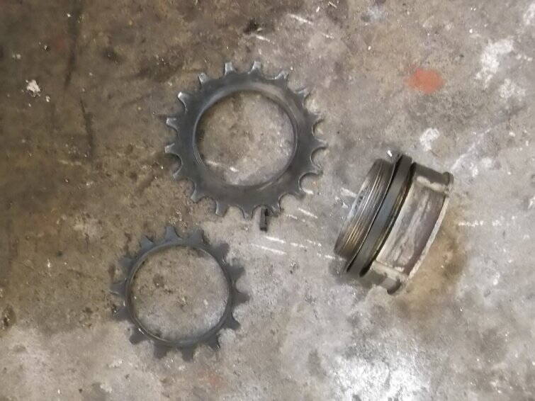

Крепление задней звёздочки.

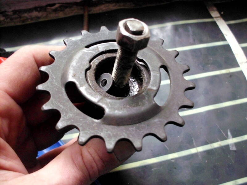

Раньше, очень давно, на тормозных втулках звёздочка накручивалась по правой резьбе, а потом контрилась локрингом с левой резьбой. Сейчас мы встречаем такое крепление на фиксах. Иногда до наших дней доходят старинные втулки под такие звёздочки – или советские копии «Торпедо» или настоящие «Торпедо» от F&S . Что интересно, к тем и тем обычно по резьбе подходят современные звёзды и локринги для фиксов, хотя попадаются и исключения.
Комментарий к файлу: Механизм и локринг F&S довоенный, звезда ПВЗ послевоенная и современная фиксозвезда - всё совместимо.
DSCI1462.JPG [ 231.2 КБ | Просмотров: 8820 ]
Эксплуатировать такую втулку (как и фикс с накручиваемой звёздочкой) без локринга нельзя! При торможении звезда откручивается!
Позже крепление звезды на всех тормозных втулках – «Торпедо», червячных, планетарных - перевели на шлицевое с тремя шлицами и фиксирующим пружинным кольцом. Здесь дорожки советского и западного стандартов разошлись.
Иностранные звёздочки (и их крепление на втулках) между собой взаимозаменяемы на всех «Торпедо», червячных и планетарных втулках, а советские «Торпедо» имеют несколько больший посадочный диаметр. На изделиях соцстран, а так же из Индии и Китая могут попадаться оба стандарта.
Комментарий к файлу: Иностранная звезда мала для советской втулки
DSCI1466.JPG [ 241.7 КБ | Просмотров: 8820 ]
К теме крепления звёздочки можно отнести и замену фривила самодельной конструкцией на основе многоскоростной кассеты или трещётки. Это имеет смысл – ведь фривилы обычно имеют хоть и относительно невысокую, но явно неадекватную цену, при этом часто низкое качество, и неудобство демонтажа. Особенно приходится пострадать в некоторых случаях при необходимости заменить спицу на колесе с фривилом.
Собственно, единственное достоинство фривила – равные зонты колеса, но проявляется оно только с применением специальной, широкой втулки. Хоть звёздочка на нём имеет большую ширину и хороший материал, она долговечна, но одноразовая. Но и такую втулку и сам фривил приходится покупать отдельно, а многоскоростные детали приходят к нам в составе заготовки. Задача – убрать лишние звёздочки и заменить их проставками:
VAD_6968.JPG [ 71.45 КБ | Просмотров: 8820 ]
