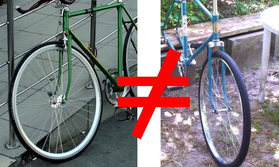

3. Передаточное отношение напрямую зависит от диаметра колёс. Очевидно, при одинаковом каденсе и передаче, дорожный велосипед на больших колёсах будет ехать быстрее и с большими усилиями на педалях, чем складной на маленьких колёсах.
Существует несколько систем комплексного учёта всех кинематических составляющих передачи – от оси каретки до пятна контакта ведущего колеса с дорогой.
Например, т.н. «шаг велосипеда» показывает , какое расстояние он проходит за один оборот педалей. «Украина» с передачей 48/19 и колесом диаметром 702 мм имеет шаг 5,56 м. Здесь учтён и диаметр колёс, и передаточное отношение трансмиссии.
Есть интересная система подсчёта общего передаточного отношения, которая выражается в условном диаметре колеса, как если бы велосипед не имел цепной передачи. Эта система возникла, когда переходили от велосипедов типа «Пенни-Фартнинг» (у нас их называли «Паук») с педалями на оси колеса к велосипедам привычного для нас устройства, и позволяла напрямую сравнивать машины таких разных типов по передаче.
Например, один из велосипедов «Паук» имел диаметр колеса 60”=1,524 м. Так честно и писали в его характеристике (кстати, те велосипеды подбирались согласно росту седока именно по диаметру колёс так же, как сейчас по росту рамы). Велосипед «Украина» В-134 оснащён колёсами диаметром 702 мм, но повышающей цепной передачей 48/19. Такая передача увеличивает обороты колеса при тех же оборотах педалей в 2,52 раза, что равносильно такому же увеличению диаметра исходного колеса. Если бы «Паук» имел ведущее колесо диаметром 702*2,52=1769 мм, усилия и скорость были бы такими же, как на В-134. 1769 мм - это 69,6 дюйма, и если бы в каталоге того времени мы нашли нашу «Украину», о ней бы было сказано : передача – 69,6”. Т.к. строить «Паук» с таким колесом бессмысленно (не найдётся покупателя такого роста, который достал бы до педалей), эта характеристика велосипедов с цепной передачей служила и рекламным рычагом в пользу «Роверов», и удобной величиной для корректного сравнения. Эта система прожила долгую жизнь, и до сих пор попадается в литературе.
IMG_0513_web.jpg [ 102.24 КБ | Просмотров: 8923 ]
Однако, у нас, любителей, как-то прижилось более простое, неполное обозначение передач. Мы редко учитываем и упоминаем диаметр колеса, предпочитая называть либо количество зубьев звёздочек (48/19) либо сразу передаточное отношение (2,52) . При этом негласно имеется ввиду, что велосипед оснащён колёсами 28”, а если колёса имеют другой диаметр - это оговаривается особо, так что собеседники более-менее правильно понимают друг друга.
Если не считать ещё профиля, рельефа дороги, на этом заканчиваются знания большинства велосипедистов о зависимостях передаточного отношения, и дальше мало кто задумывается. А ведь это – лишь надводная часть айсберга.
Но даже на этом уровне - сказать о колесе, что оно «на 28”» - всё равно, что развести руки и показать «вот такое». Эта цифра лишена реальной практической привязки, она условна и приблизительна. А главное - даже если говорить только о колёсах, у которых посадочный диаметр шины 622 мм, только в нашем диапазоне толщины шин 20-40 мм, они могут различаться наружным диаметром в 1,06 раза. На 6%. Уравнивать между собой такие колёса равноценно тому, что считать одинаковой передачу при звёздочках системы 46 и 48 зубьев! А ведь колёса отличаются не только габаритами…
DSCI023585.JPG [ 122.61 КБ | Просмотров: 8923 ]

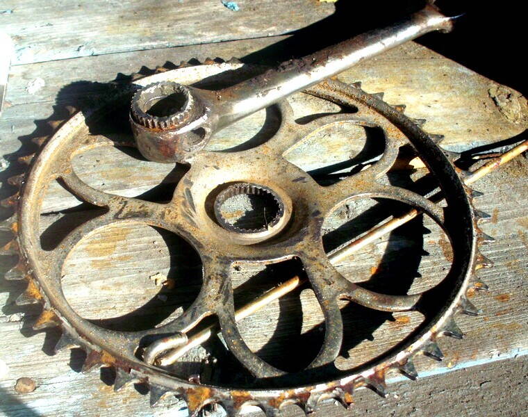

Когда-то ведущие звёздочки односкоростных велосипедов делали не только штамповкой, но и накатывали. Такие звёзды считались лучшими, о чем говорит и литература того времени. Их можно отличить по объёмному выступу - полочке под зубчатым венцом, которого на штампованных изделиях нет. Впрочем, как уже говорилось, требования к износостойкости передних звёздочек невелики, а растянутая сверх меры цепь быстро приведёт в негодность и накатанную. В реальности накатанные звёздочки просто добротнее и приятнее.
DSCI1461.JPG [ 180.83 КБ | Просмотров: 8479 ]
Профиль звёздочек односкоростных передач выполняется полноценным.
