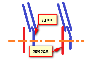

Дропы должны быть параллельны, да и всё. Для этого иногда они изначально впаяны под углом. А иногда торчат из перьев прямо - в этом случае их приходится изгибать. Понятно, как можно ближе к "корню" - к перу.
Кстати, важный момент, особенно справа. В вертикальной плоскости нужно особенно следить за тем, чтобы дроп изгибался резко и максимально близко к стойки. Этот момент часто упускают, и звезда трёт о стойку:
sample.png [ 7.63 КБ | Просмотров: 1872 ]
Вилку в случае асимметричных деформаций - только лично, без консультаций. Уж очень у неё форма хитросделанная - ни фотки ни описания не помогут. У меня для этого на даче есть специальное дерево приспособление с подходящей развилкой :D
Иногда получается обычным способом, как вилки ровняют, если удаётся перераспределить нагрузку на одно перо. Но то если просто перо ушло, а изгиб не нарушился. А если нарушился изгиб - готовьтесь к головняку, и никто Вам не поможет. Но это делается, просто нервы треплет.
