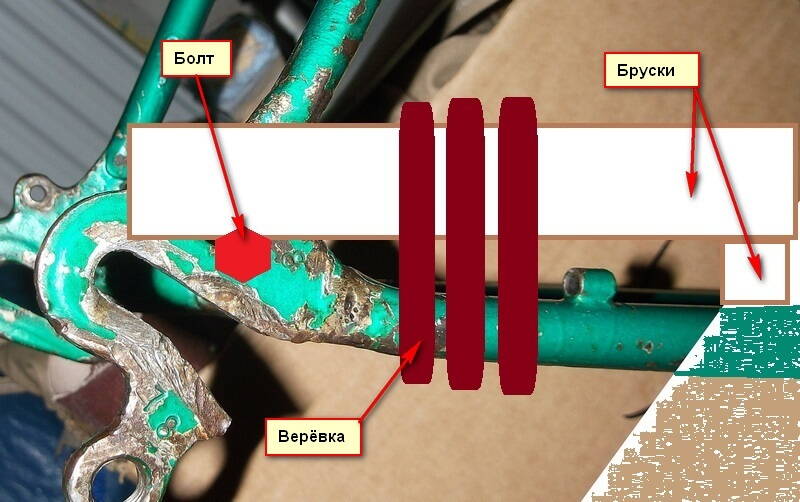

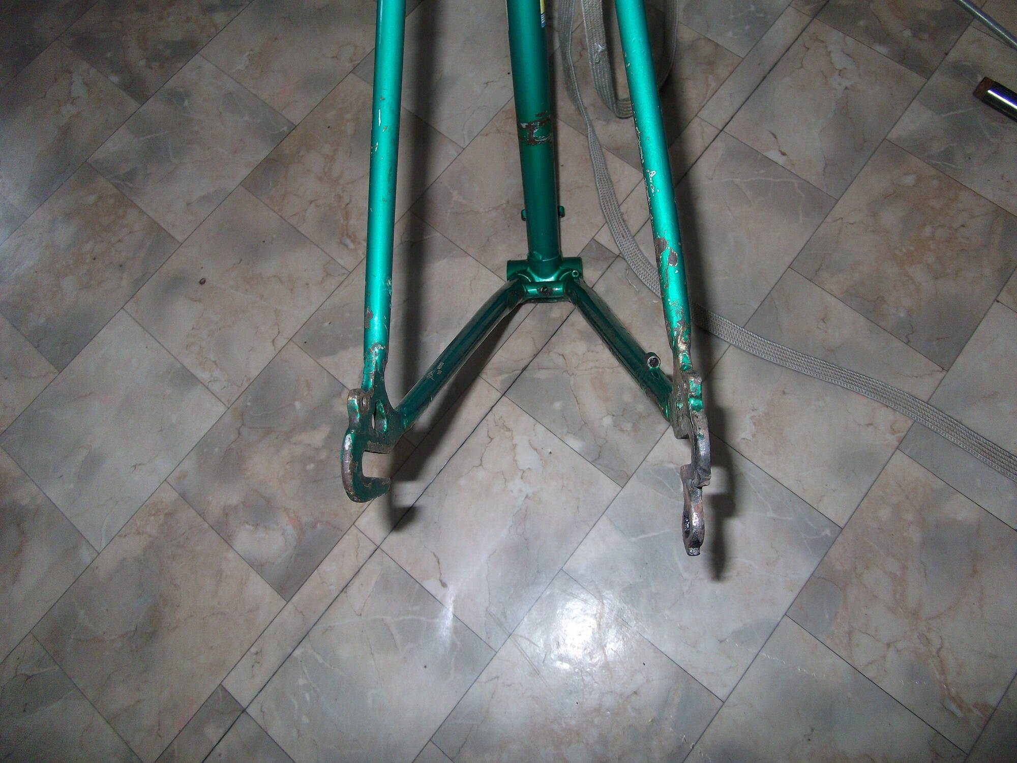

Ну да как-то так. Там понадобятся большине усилия, поэтому нужно брать, наверное, два бруска, пуская их внутри и снаружи дропа.
Если не пойдёт, не получится, лучше так оставить, чем помять трубу железными приспособами. Только нам покажите, что получается :D

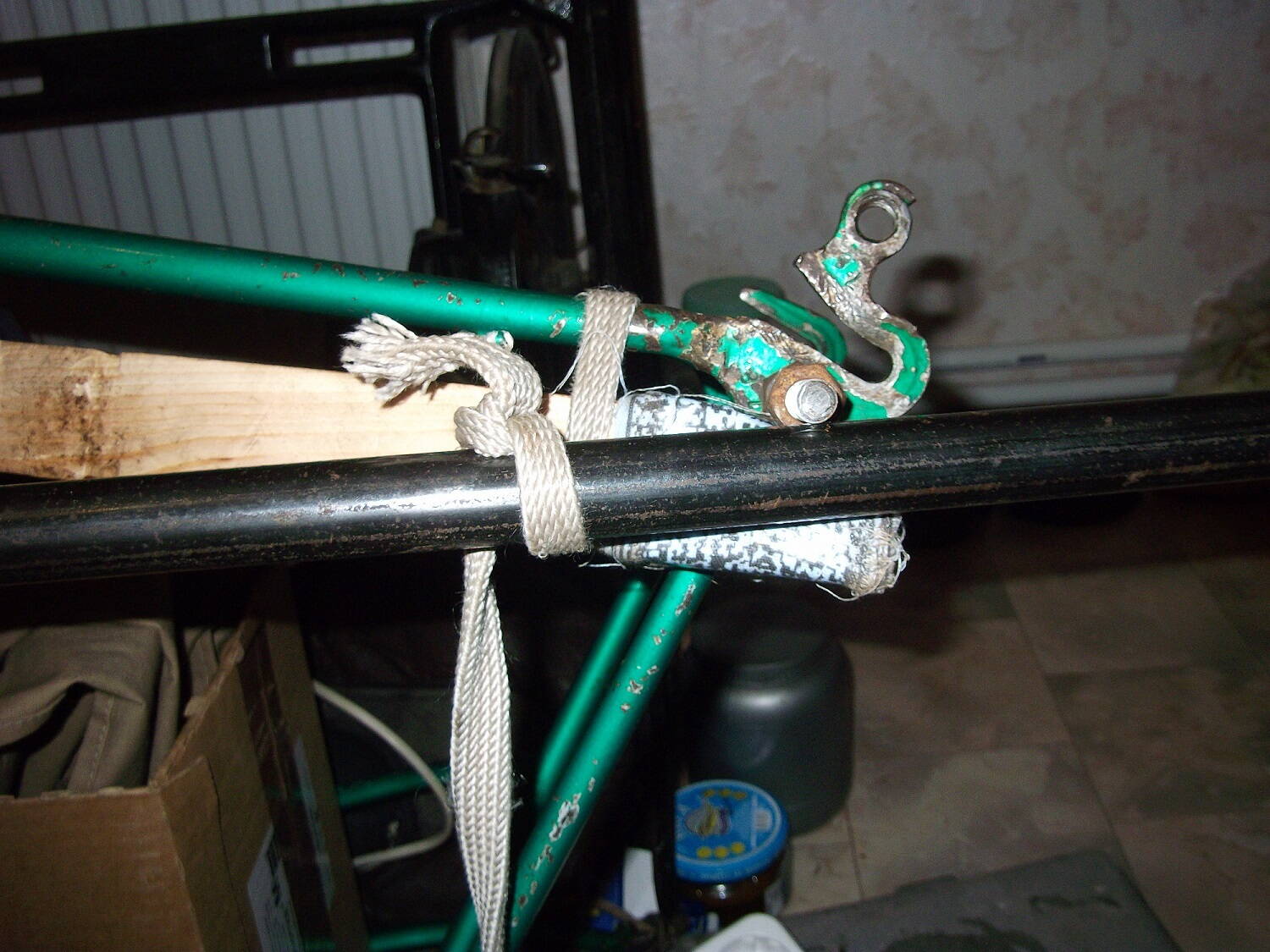

Стянул, но при разматовании веревки немного возвращается назад, думаю оставить на ночь может снимется память металла (или это все херня), вертикальные стоики тоже выровнить таким методом.

Наверное, так низ и оставляйте, от греха подальше. Оно с завода кривее бывает :D

На газовой плите реально дроп выправить или искать горелку.

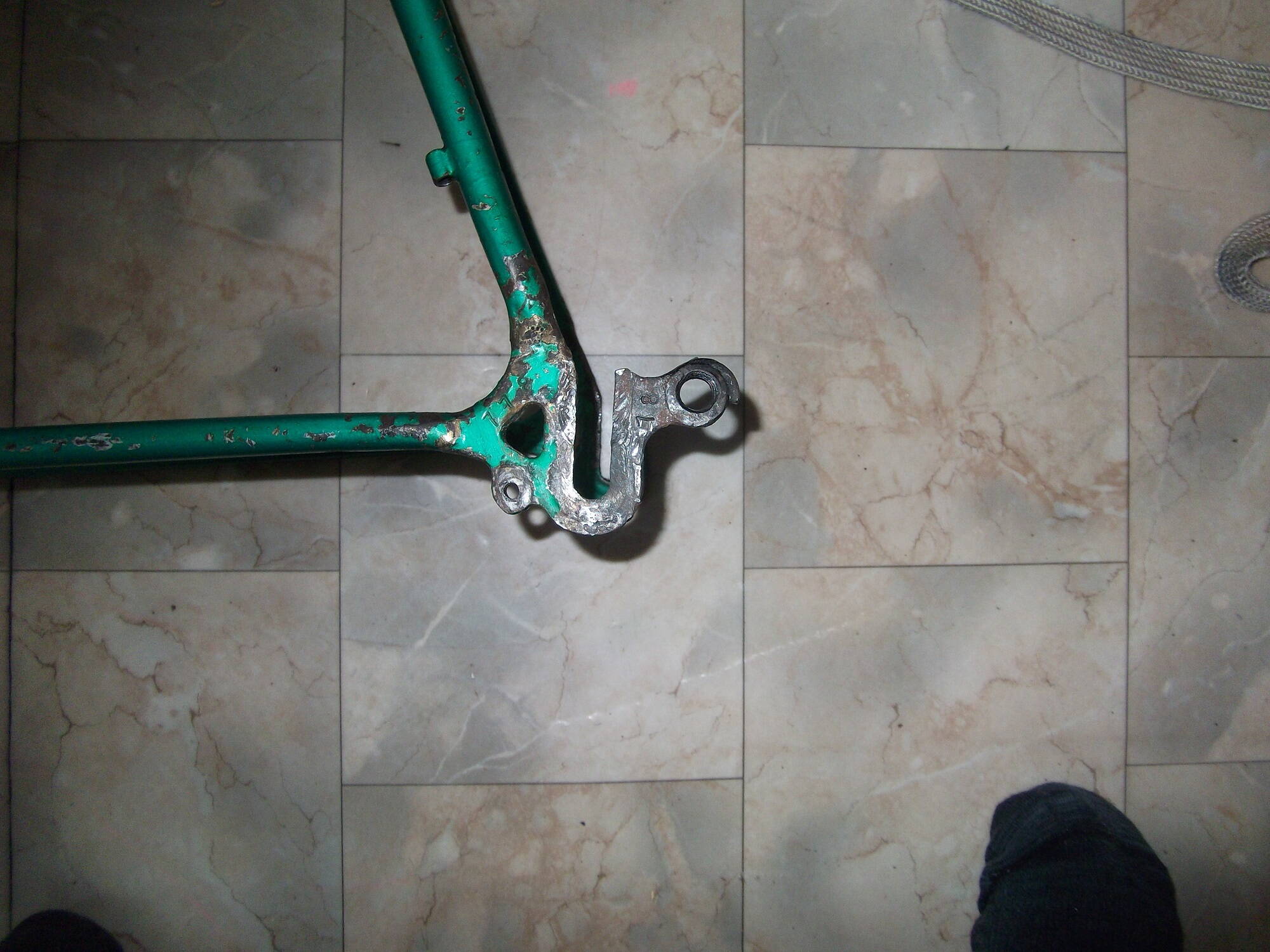

Вот что получилось, вертикальную стойку так же править (болт в треугольное отверстие и два бруска).

Низ отлично. Верх также нужно сделать, понятно :yes:

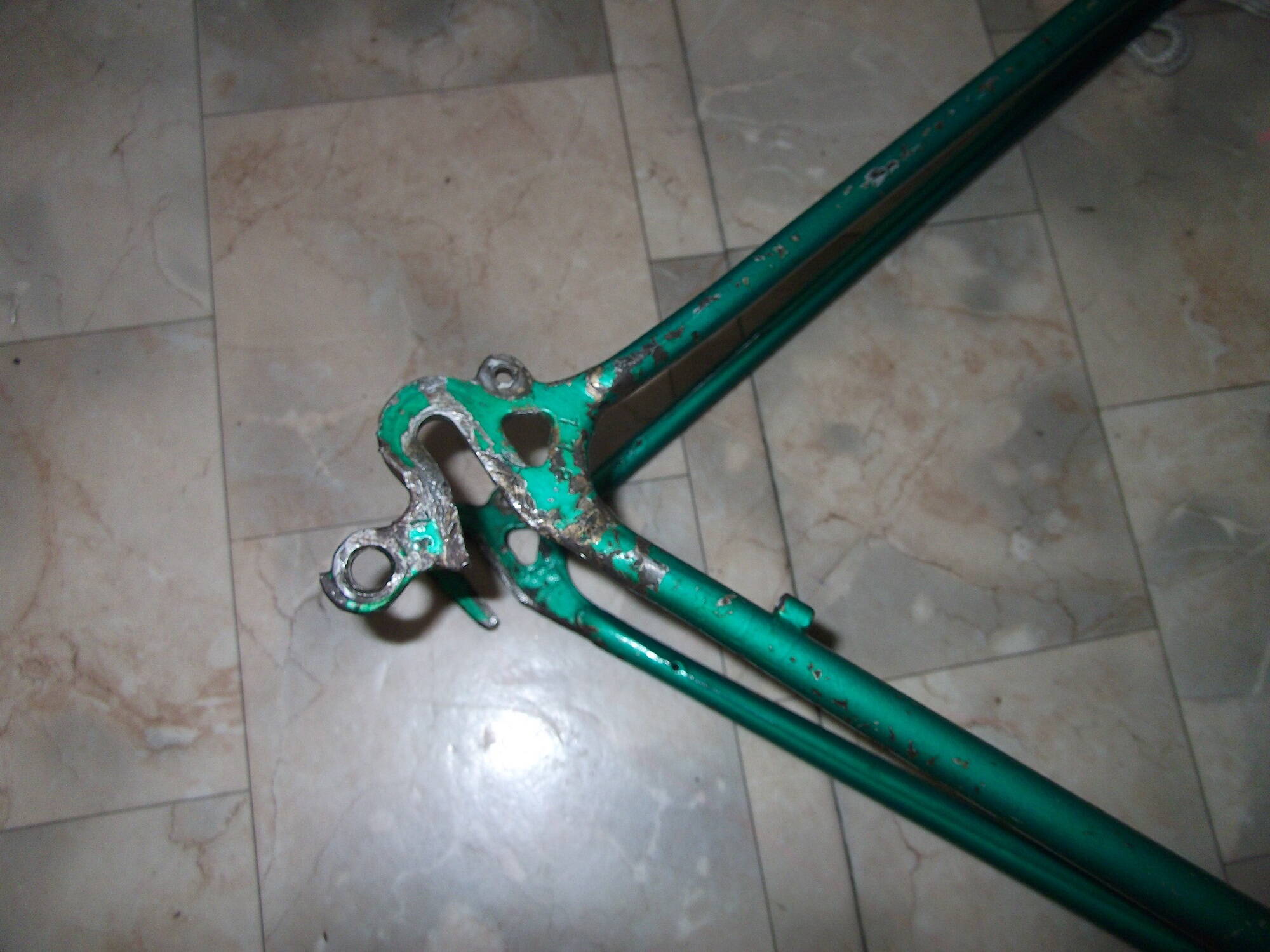

Выправил дроп, сейчас выглядит вот так.
