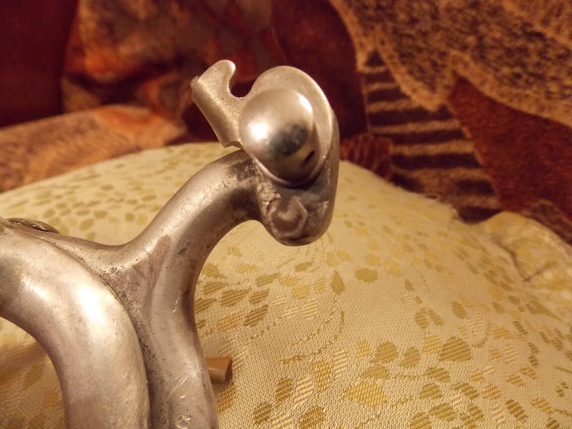

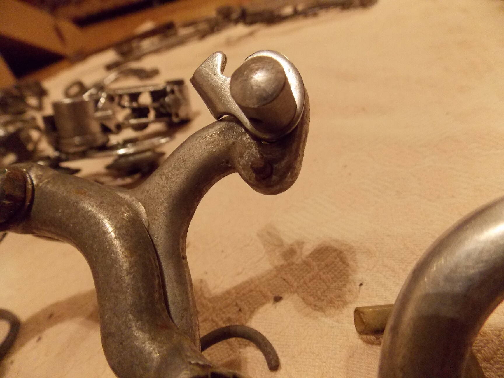

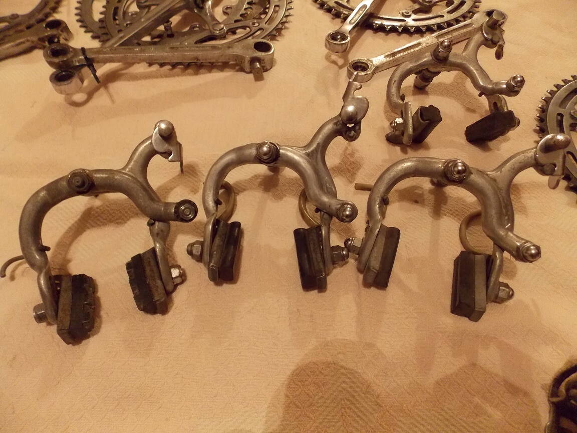

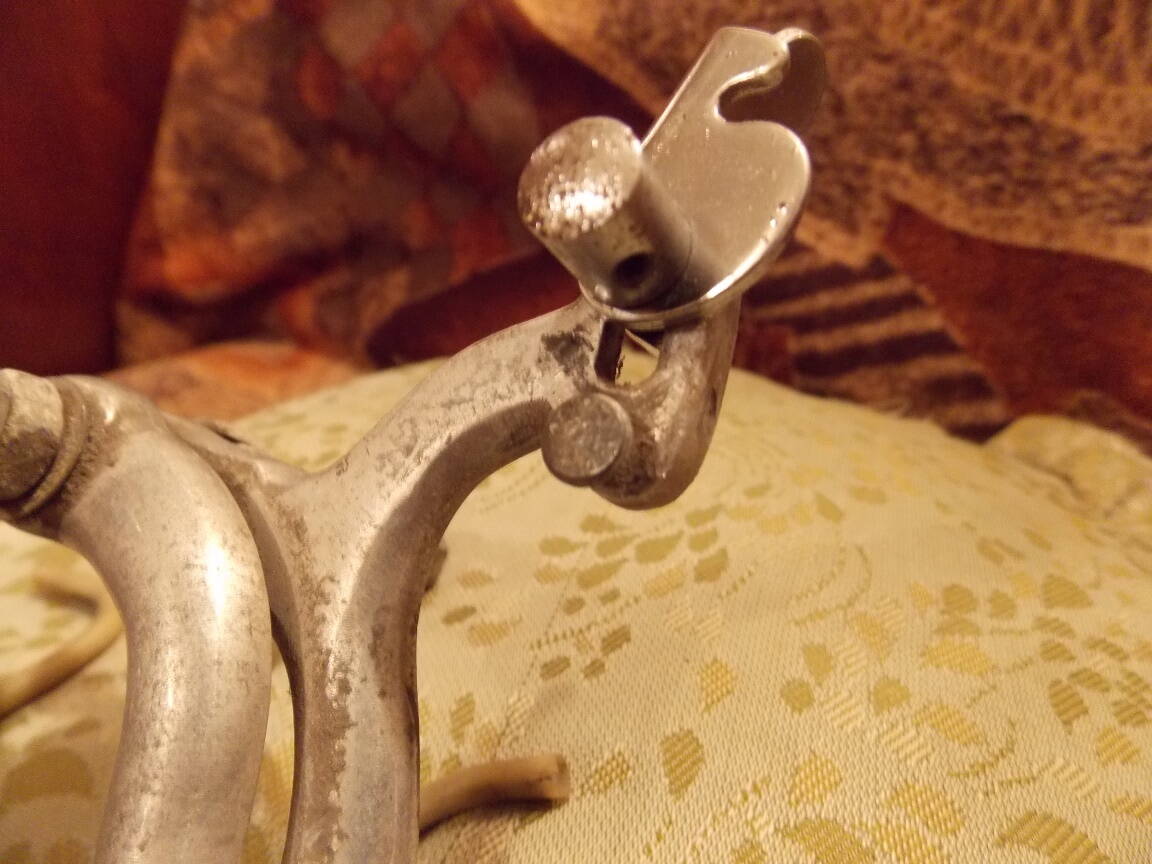

Небольшое наблюдение по тормозным крабам.
Расчет с лева на право:
63й год - фиксатор кулачкового рычажка в виде небольшого штыря;
60й год - фиксатор кулачкового рычажка с шестигранной шляпкой;
61й год - фиксатор кулачкового рычажка с круглой шляпкой;
Комментарий к файлу: 63-60-61г.
DSCN0607.JPG [ 455.97 КБ | Просмотров: 3306 ]
Комментарий к файлу: 63й год
DSCN0599.JPG [ 745 КБ | Просмотров: 3306 ]
Комментарий к файлу: 60й год
DSCN0604.JPG [ 414.14 КБ | Просмотров: 3306 ]
Комментарий к файлу: 61й год
DSCN0605.JPG [ 388.57 КБ | Просмотров: 3306 ]

Тоже обращал внимание на эти отличия

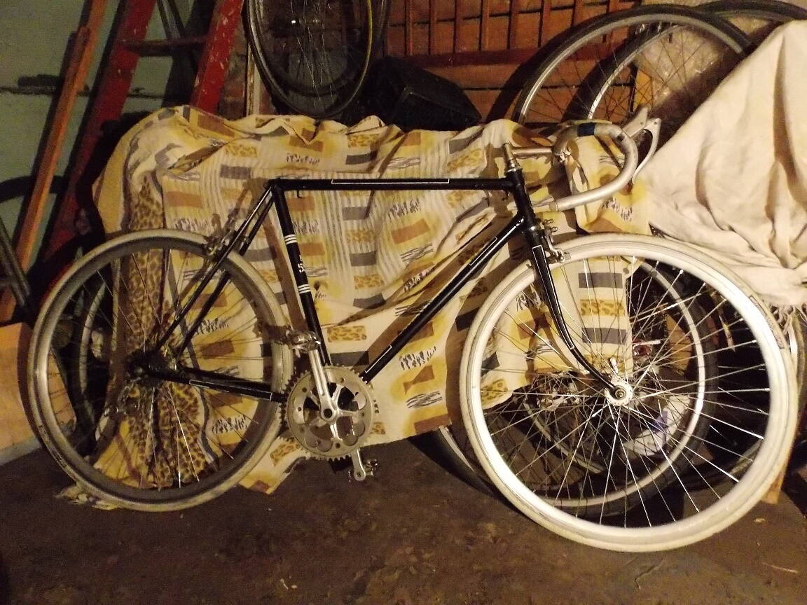

Чемпион В-551 это и правда душевная машина.
Когда ищешь с такими усилиями каждый болтик, каждый фрагмент родной навески, без упорства, удачи и добрых людей, точно не обойтись. Каждый раз когда находится очередной ништячек, ты получаешь просто колоссальное удовольствие :roll:
Этот велосипед подарил мне массу положительных эмоций еще до того как я успел на нем прокатиться... В наступающем новом году будет ровно 60 лет с момента выхода первого "ЧЕ", желаю всем в новом году дособирать свои Чемпионы!
З.Ы. Фото не мое, но оно крутое)
DSC05591.jpg [ 705.58 КБ | Просмотров: 3299 ]
DSC05536.jpg [ 968.31 КБ | Просмотров: 3299 ]

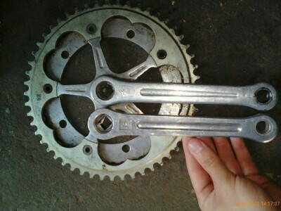

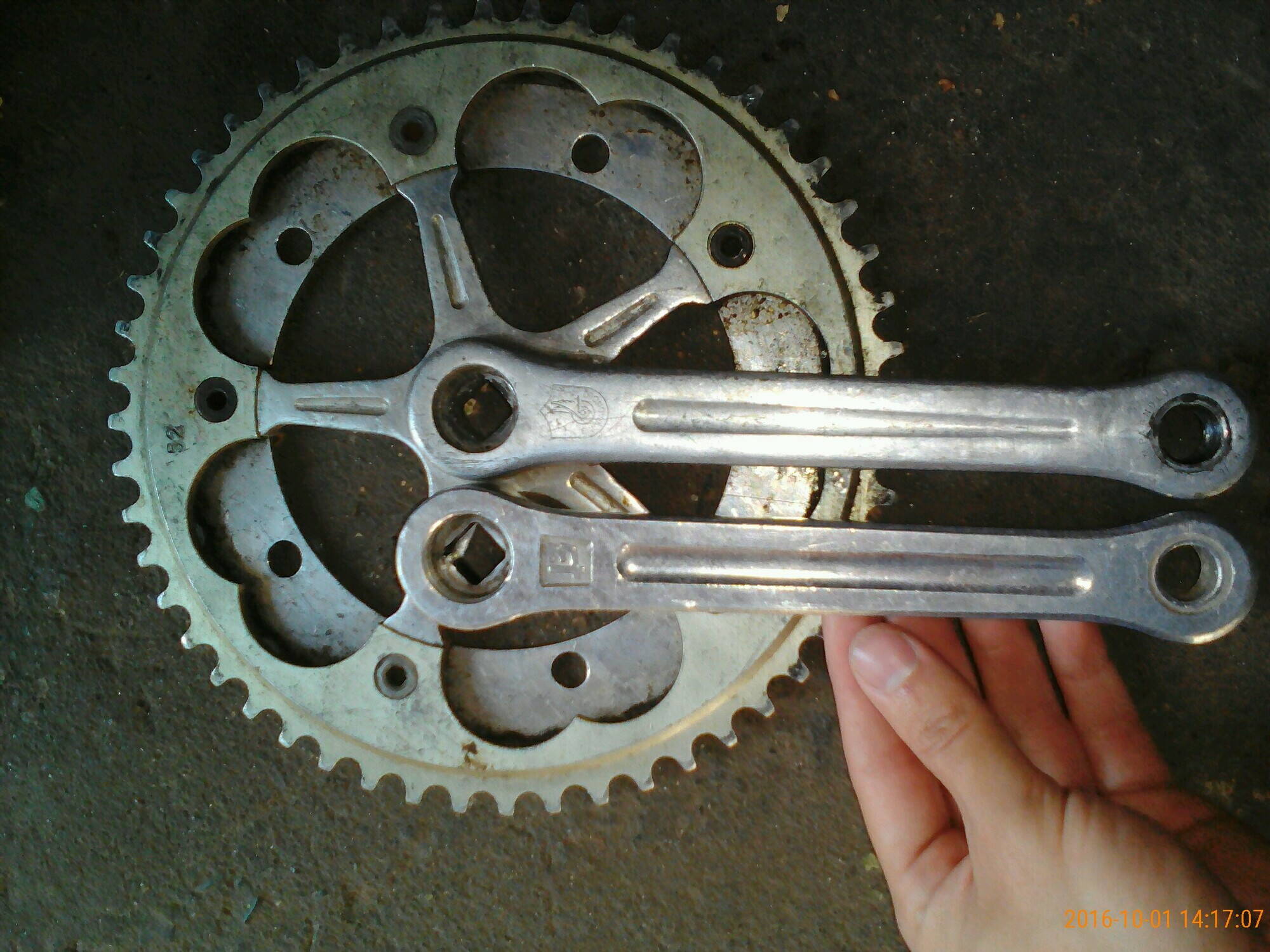

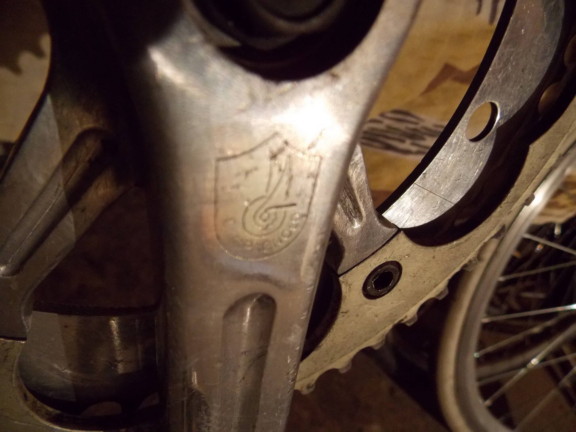

Наконец, решен вопрос с системой. Как-то попался мне правый шатун Кампа Страда, со спецзаказовскими звездами, левого к сожалению не было, но благодаря Владу, получилось доукомплектовать шатуном "13". Такая вот получилась солянка на первое время :D
Lenovo_A1000_IMG_20161001_141707.jpg [ 1005.8 КБ | Просмотров: 3249 ]
DSCN0586.JPG [ 901.09 КБ | Просмотров: 3249 ]
DSCN0584.JPG [ 564.73 КБ | Просмотров: 3249 ]

Левый шатун "13" имеет присоединительные размеры, отличные от ISO 6695.
Присоединительные размеры вала каретки под этот шатун
- квадрат 12.5 - 0.07
- полный угол = 3 градуса 49' 6" допуск +-1' 30"

Да, шатун "13" сел не до конца, но вроде зафиксировать вышло, ездить все таки получится, или в будущем вал раздолбет квадрат и шатун треснет?

хлопці, який "13" шатун, там логотип хвз :D

сколько мм от торца вала до плоскости, на которую упирается шляпка болта ?
