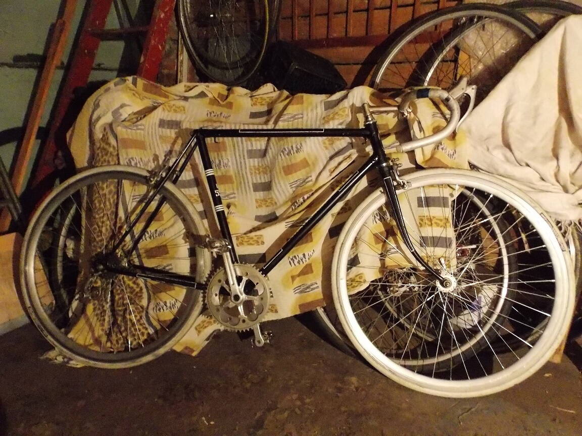

Наконец, решен вопрос с системой. Как-то попался мне правый шатун Кампа Страда, со спецзаказовскими звездами, левого к сожалению не было, но благодаря Владу, получилось доукомплектовать шатуном "13". Такая вот получилась солянка на первое время :D
Lenovo_A1000_IMG_20161001_141707.jpg [ 1005.8 КБ | Просмотров: 3268 ]
DSCN0586.JPG [ 901.09 КБ | Просмотров: 3268 ]
DSCN0584.JPG [ 564.73 КБ | Просмотров: 3268 ]

Левый шатун "13" имеет присоединительные размеры, отличные от ISO 6695.
Присоединительные размеры вала каретки под этот шатун
- квадрат 12.5 - 0.07
- полный угол = 3 градуса 49' 6" допуск +-1' 30"

Да, шатун "13" сел не до конца, но вроде зафиксировать вышло, ездить все таки получится, или в будущем вал раздолбет квадрат и шатун треснет?

сколько мм от торца вала до плоскости, на которую упирается шляпка болта ?
