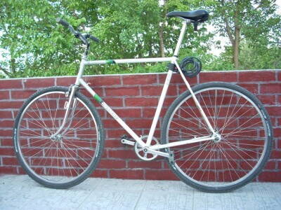

Сегодня наконец-то взвесил: в нынешней комплектации с только одним тормозом и пока коротким штырем всего 10,700 кг
:smile:
СообщениеДобавлено: 14.05.2011 20:39
Сообщения: 152
Город: Полтава
Зарегистрирован:29.10.2008
Надо снимать второй тормоз и конкурировать с шоссейниками :wink:
СообщениеДобавлено: 14.05.2011 21:35
Сообщения: 6400
Город: Київ, неКиїв
Зарегистрирован:29.08.2009
Вес и правда "зачетный" :beer:

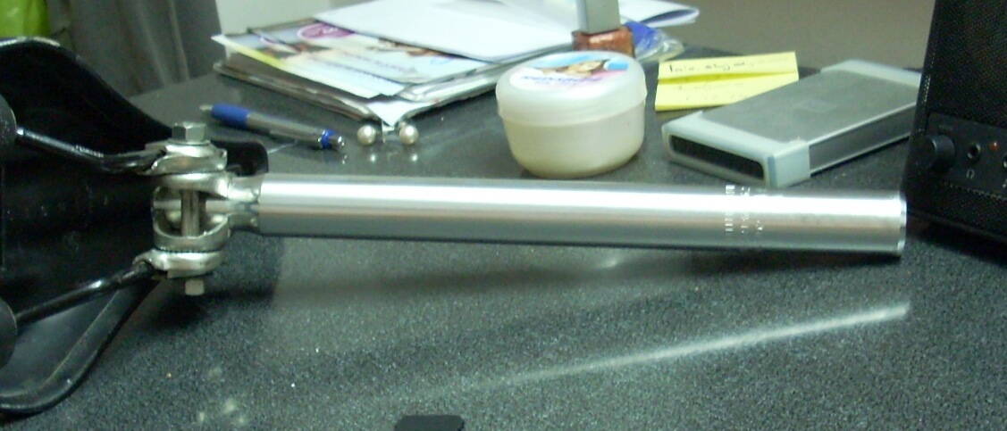

И свершилось чудо! ))))
В магазине КТМ велосипедов еще месяца 3-4 назад был заказан подседел на 26 мм (оригинал на 26.1 мм :shock: найти нереально вообще!) который они вроде могли привезти. Получили они его в прошлую пятницу, но отдать смогли только сегодня - распаковка, запись в каталог и т.п. (хотя окончательную цену скажут завтра :roll:
Я конечно ожидал подседел с рамкой крепления, ан нет, просто штырь. Так что крепеж остается старый. По длине впритык, даже немного коротковат, всего 30 см. Но зато алюминий и при педалировании ноги теперь выпрямляются )) ну почти )) - фото завтра ))
Также приехал дешевый, но тоже алюминиевый руль. Обычный рейзер. 620 мм длина.
Сразу установил, проехался - ну так это же другое дело, теперь можно крутить педали и это удобно! ))
А вот руль...век живи - век учись. На предыдущих фото видно, что руль стоял городского типа, загнутый назад. Так вот с прямым (почти) рейзером и родным старого образца выносом настолько сия конструкция изгибается, что кажется вот-вот сломается как спичка. Поставил старый руль обратно - снова стало более или менее нормально, нагрузка-то на него (руль) другая, так как сидишь больше на пятой точке. Да и при простом боковом нажатии на края руля изгиб не такой "страшный". А обычный рейзер хотелось, так как и тормозных ручек на родной нет (он больше диаметром) и на обычном руле тормозное усилие больше из-за того, что давишь сильными пальцами ))). А теперь придется смотреть что делать дальше.
Пока попробую обрезать руль, из 620 мм в 580 или даже 560, посмотрим. Второй вариант, это найти переходник и поставить обычный вынос, это тоже должно бы улучшить ситуацию.
Есть предложения? (К модераторам - добавьте смайлик, где колобок башку чешет :D )

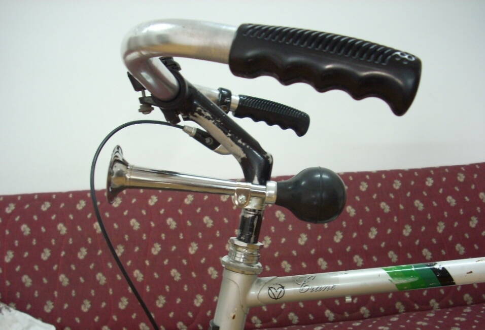

Сегодня совершенно случайно натолкнулся в магазине на "ретро-дудку" :D
Громкая зараза :D
DSCN0012.JPG [ 205.24 КБ | Просмотров: 3259 ]
СообщениеДобавлено: 19.06.2011 13:06
Сообщения: 1129
Город: Полтава
Зарегистрирован:26.06.2009
После пары недель можно сказать - дудка проявила себя превосходно. Громкий и необычный гудок распугивает и людей и машины. От обычного звонка люди отходят с дороги вяло, а тут быстро, прижимая к себе бегающих под ногами детей и собак ))) Скорее всего и из-за необычности звука, то есть пока мозг "переварит" что ж это было, инстинкт говорит о том, что лучше уйти с дороги. Единственно надо выбирать правильную дистанцию при сигнале: слишком близко пугает сильно, что нехорошо, а слишком далеко не создает ощущения опасности, что замедляет процесс воздействия.
Рекомендую! :D

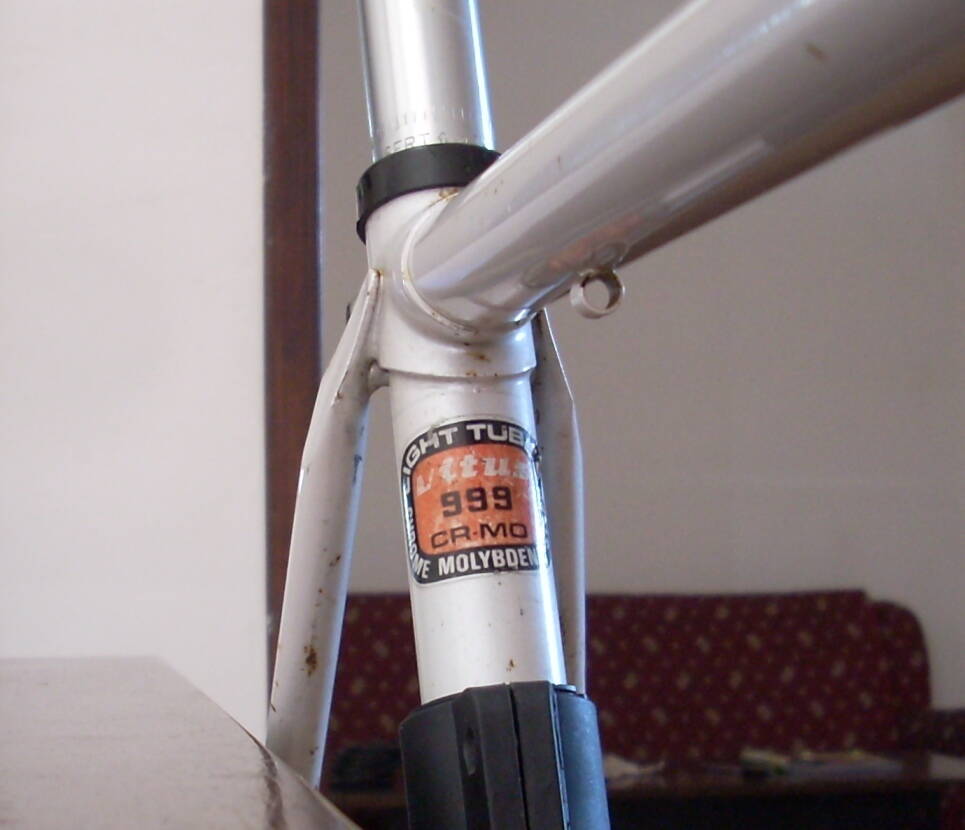

хей,заинтересовала рама твоего вела,а из какого железа она сделана?там случайно нет итекеточек на седельной трубе, судя по петуху и болтикам
в дропах тебе досталось хорошее железо,минимум-
надежный хромоль выше среднего качества,
и еще ,можеш посмотреть выбитые буковки с внутренней стороны задних дропаутов.Спасибо
СообщениеДобавлено: 23.06.2011 11:07
Сообщения: 1129
Город: Полтава
Наклейка на фото
А выбитые буковки постараюсь посмотреть сегодня-завтра, для этого надо снять колесо ))
DSCN0066.JPG [ 200.18 КБ | Просмотров: 3184 ]
Громкая зараза :D
У вас там люди, видимо другие совсем, не такие, как в Москве. Я такой дудкой пользовался. Действительно слышно хорошо. Но беда в том, что на нее вообще никто не реагирует. Наверное считают, что это очередной ребенок со своей игрушкой забавляется. Зато обычный велосипедный звонок на пешеходов действует безотказно. Видимо сказывается ассоциативный опыт, передающийся даже от поколения к поколению.

Сегодня понадобилось подтянуть растянувшуюся цепь (в первый раз) и наконец-то посмотрел буковки-циферки. Они к сожалению "съелись" гайкой, так как были выбиты не внутри, а снаружи, хотя какие-то остатки видны. Теперь на дропаутах осталась только надпись Suntour.
