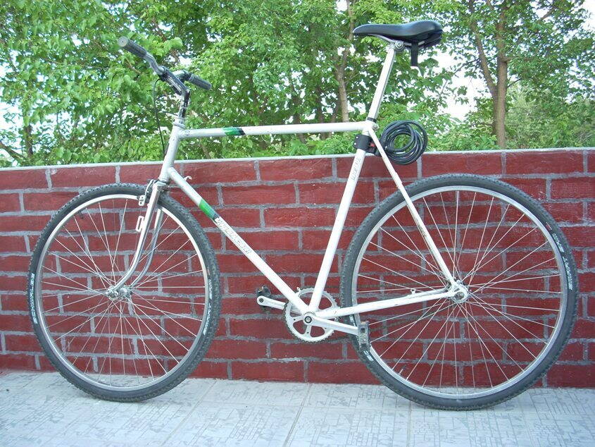

И свершилось чудо! ))))
В магазине КТМ велосипедов еще месяца 3-4 назад был заказан подседел на 26 мм (оригинал на 26.1 мм :shock: найти нереально вообще!) который они вроде могли привезти. Получили они его в прошлую пятницу, но отдать смогли только сегодня - распаковка, запись в каталог и т.п. (хотя окончательную цену скажут завтра :roll:
Я конечно ожидал подседел с рамкой крепления, ан нет, просто штырь. Так что крепеж остается старый. По длине впритык, даже немного коротковат, всего 30 см. Но зато алюминий и при педалировании ноги теперь выпрямляются )) ну почти )) - фото завтра ))
Также приехал дешевый, но тоже алюминиевый руль. Обычный рейзер. 620 мм длина.
Сразу установил, проехался - ну так это же другое дело, теперь можно крутить педали и это удобно! ))
А вот руль...век живи - век учись. На предыдущих фото видно, что руль стоял городского типа, загнутый назад. Так вот с прямым (почти) рейзером и родным старого образца выносом настолько сия конструкция изгибается, что кажется вот-вот сломается как спичка. Поставил старый руль обратно - снова стало более или менее нормально, нагрузка-то на него (руль) другая, так как сидишь больше на пятой точке. Да и при простом боковом нажатии на края руля изгиб не такой "страшный". А обычный рейзер хотелось, так как и тормозных ручек на родной нет (он больше диаметром) и на обычном руле тормозное усилие больше из-за того, что давишь сильными пальцами ))). А теперь придется смотреть что делать дальше.
Пока попробую обрезать руль, из 620 мм в 580 или даже 560, посмотрим. Второй вариант, это найти переходник и поставить обычный вынос, это тоже должно бы улучшить ситуацию.
Есть предложения? (К модераторам - добавьте смайлик, где колобок башку чешет :D )

Так как было с чем и из чего, то сегодня немного поэкспериментировал ))
Поставил руль рейзер и Швальбовские Смарт Сэмы 1.6.
Результат: не пишется это всё в концепцию велосипеда это раз, ощущение какой-то неправильности и при езде и на вид. И это несмотря на более удобное положение тормозных ручек, более быстрый набор скорости за счет другого положения тела и пр.
И еще одно, на мой взгляд очень важное - в таком положении захотелось "вкручивать", ехать быстрее! )) Вы спросите в чем недостаток? А в том, что велосипед-то для городских поездок, добраться из А в Б, в магазин, на работу и т.д. и приезжать вспотевшим совсем не интересно! А руль гнутый назад наоборот тебя как-бы останавливает, предполагает ехать тише, удобнее, спокойнее. Сколько уже пользую (пару месяцев) практически всегда приезжаю сухим (ну если не дождь:))). Каждой ситуации свое. А на реальное количество времени, затрачиваемое на поездку, "вкручивание" влияет минимально! Засекал и проверял.
Так что для тех, кто ездит на работу на велосипеде, есть смысл задуматься над подобным вопросом. Возможность принять душ-то в подобном случае одна на миллион! )))
DSCN0362.JPG [ 207.96 КБ | Просмотров: 3076 ]
