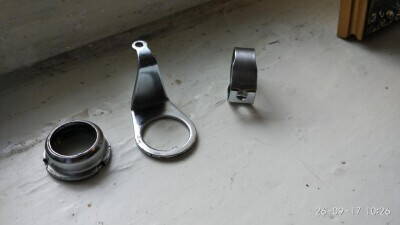

Лёд тронулся.
rps20170926_140456.jpg [ 62.39 КБ | Просмотров: 2302 ]
rps20170926_140442.jpg [ 56.77 КБ | Просмотров: 2302 ]
rps20170926_140340.jpg [ 51.79 КБ | Просмотров: 2302 ]
rps20170926_140525.jpg [ 65.43 КБ | Просмотров: 2302 ]

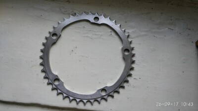

Звезда, что у тебя на фото - убитая в хлам. Износ зубьев налицо. Баран пускай будет. Два тормоза - это было бы куда умнее чем один передний. И хоть я в основном сам тоже передним торможу, задний считаю тоже нужным.

Покатаю с передним посмотрю, нужен мне задний или нет. Нужно было ставить не фривол а торпеду вроде бы так называется, спешка всё эта, хотелось побыстрее сделать вел. Я думал что звезда наоборот в нормальном состоянии. Зубья должны быть тупыми?
СообщениеДобавлено: 26.09.2017 18:42
Сообщения: 2195
Город: Rīga, Latvija
Зарегистрирован:22.10.2010
да, Пивас, зубья должны быть тупыми или слегка закругленными. А эти, что напоминают дисковую пилу - на помойку, ну или на стенку в гараже.
Пример хороших зубьев:
Про передачи. Окей, получил ты свой сингл. Спереди у тебя 42 зуба, сзади 15-17. На первые две недельки самый раз, неспешно прокатиться до работы, в магазин попути... Две недели прошли. Ноги уже в тонусе, утром бодренький, щас как сяду, как катну... на не катну. Скорость одна, будешь шить ногими как швейная машинка, а скорости то и нету. А дождь приближается? Как скорее домой доехать? Никак - при очень быстром педаляже ты с великом вместе будешь трестить как осиновый листик.
Так что, рас уж делаешь сингл, то хорошо продумай размер передней звезды. А заднюю всегда успеешь поменять. С передней потруднее - как правило, недешевые (если у тебя шатуны СЗ, то звезды - старого стандарта Campagnolo - редкая и дорогая штука).

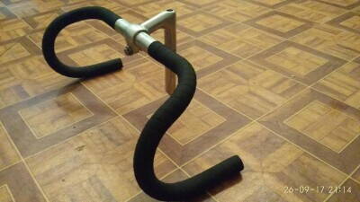

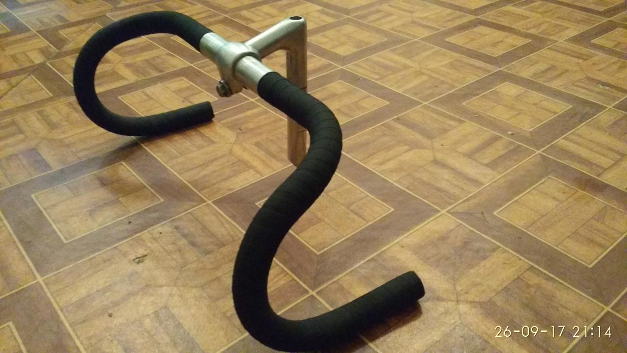

Почистил барана и обмотал. Мне понравилось.

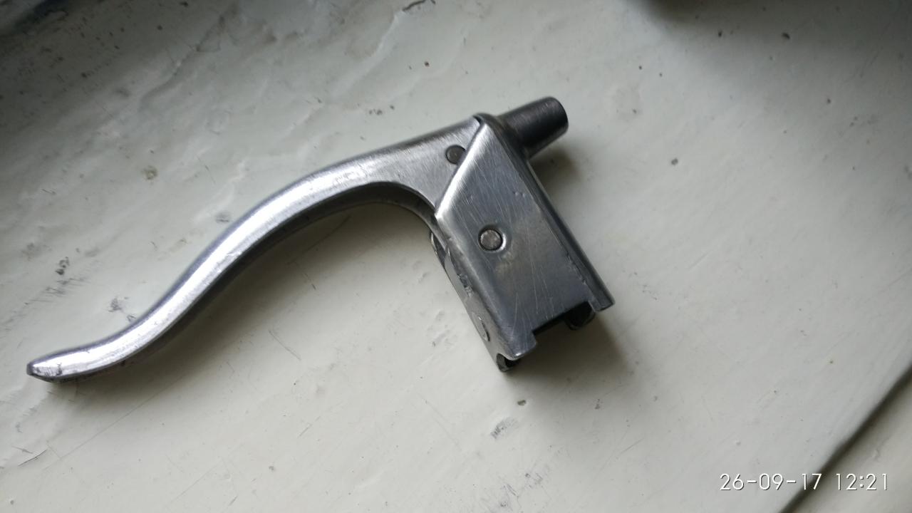

Вопрос как выровнять ручку тормоза что бы была прямой?
rps20170926_213038.jpg [ 110.33 КБ | Просмотров: 2204 ]
СообщениеДобавлено: 26.09.2017 22:45
Сообщения: 3824
Город: Cro-Moly
Зарегистрирован:11.11.2008
с помощью досточек палочек и молотка. Я на одну досточку положил рычаг, другую держал над рычагом и бил молотком по верхней досточке.

Похоже, у тебя руль правильный, т.е. не оригинальный от спутника, а с сш или даже получше.
С тормозными ручками не торопись - пройдись по барахолкам - найдешь, это вовсе не редкость, наввалом как б/у европейских, так и совка всякого. Ровно и красиво выпрямить проблематично. Вообще можно даже не хвз ручку поставить, если подпружиенная - то вообще класс - не будтер дребежжять при езде, как это будет с хвзятиной.
СообщениеДобавлено: 26.09.2017 23:26
Сообщения: 29
Город: Николаев
Зарегистрирован:24.09.2017
Руль не родной. Хозяин говорил что покупал его в своё время дорого. Лёгкий как пушинка так же как и вынос, хотя на выносе алюминий толстый.
