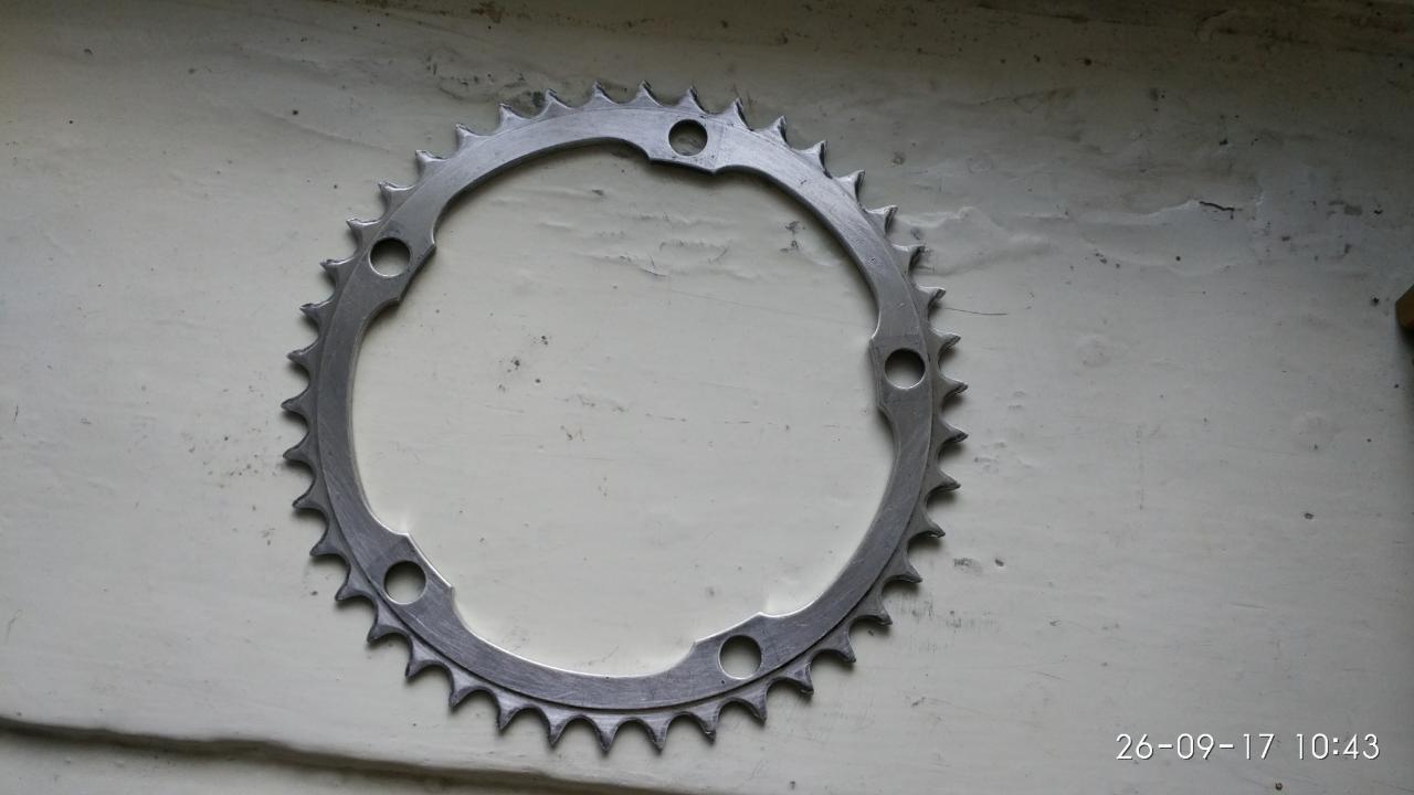

Звезда, что у тебя на фото - убитая в хлам. Износ зубьев налицо. Баран пускай будет. Два тормоза - это было бы куда умнее чем один передний. И хоть я в основном сам тоже передним торможу, задний считаю тоже нужным.

Покатаю с передним посмотрю, нужен мне задний или нет. Нужно было ставить не фривол а торпеду вроде бы так называется, спешка всё эта, хотелось побыстрее сделать вел. Я думал что звезда наоборот в нормальном состоянии. Зубья должны быть тупыми?

да, Пивас, зубья должны быть тупыми или слегка закругленными. А эти, что напоминают дисковую пилу - на помойку, ну или на стенку в гараже.
Пример хороших зубьев:
Про передачи. Окей, получил ты свой сингл. Спереди у тебя 42 зуба, сзади 15-17. На первые две недельки самый раз, неспешно прокатиться до работы, в магазин попути... Две недели прошли. Ноги уже в тонусе, утром бодренький, щас как сяду, как катну... на не катну. Скорость одна, будешь шить ногими как швейная машинка, а скорости то и нету. А дождь приближается? Как скорее домой доехать? Никак - при очень быстром педаляже ты с великом вместе будешь трестить как осиновый листик.
Так что, рас уж делаешь сингл, то хорошо продумай размер передней звезды. А заднюю всегда успеешь поменять. С передней потруднее - как правило, недешевые (если у тебя шатуны СЗ, то звезды - старого стандарта Campagnolo - редкая и дорогая штука).
