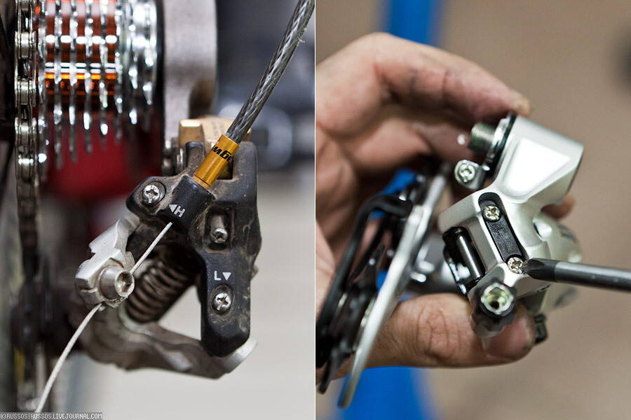

http://russos.livejournal.com/813773.html
...Также следует обратить внимание на ограничивающие регулировочные болты на самом переключателе. Они не позволяют ему попасть в спицы и сбрасывать цепь с кассеты. Болтики имеют отметки L и H. Болт с отметкой L не позволяет переключателю попасть в спицы, а с пометкой H — скидывать цепь с самой маленькой звезды. Третий болт используется для регулирования зазора между верхним роликом переключателя и кассетой, который должен составлять около 5мм. В большинстве случаев его трогать не приходится.
PS
Задние переключатели на 32 и более зубьев имеют ролики бОльшего диаметра.

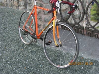

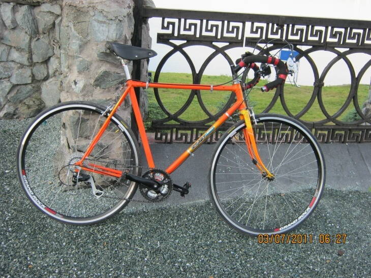

На сегодня вел выглядит так. Прогулялся 20км. Жутко не хватает переднего переключателя и грипс, в остальном все супер.

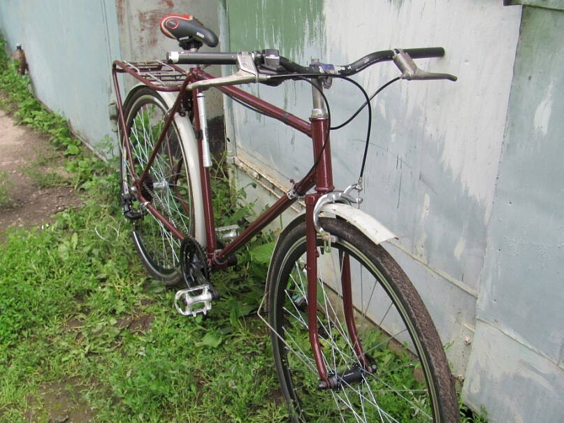

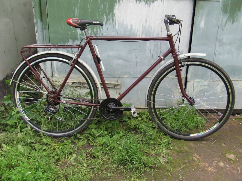

я так же ездил пока, 44 км накрутил, на все звездочки переключаюсь сзади,а спереди накинул на самую большую. Теперь поставил Shimano FD-M413 передний, тросик в рубашке по верхней и подседельной трубе пустил к к нему сверху, но пока не присоединил. Прихвачено к трубам хомутами автомобильного типа в трех местах, возможно, упор для рубашки тросика не понадобится.
Но вот вынимать и ставить колесо - переключатель будет, наверное, мешать - уж очень мало места между покрышкой и подседельной трубой рамы...

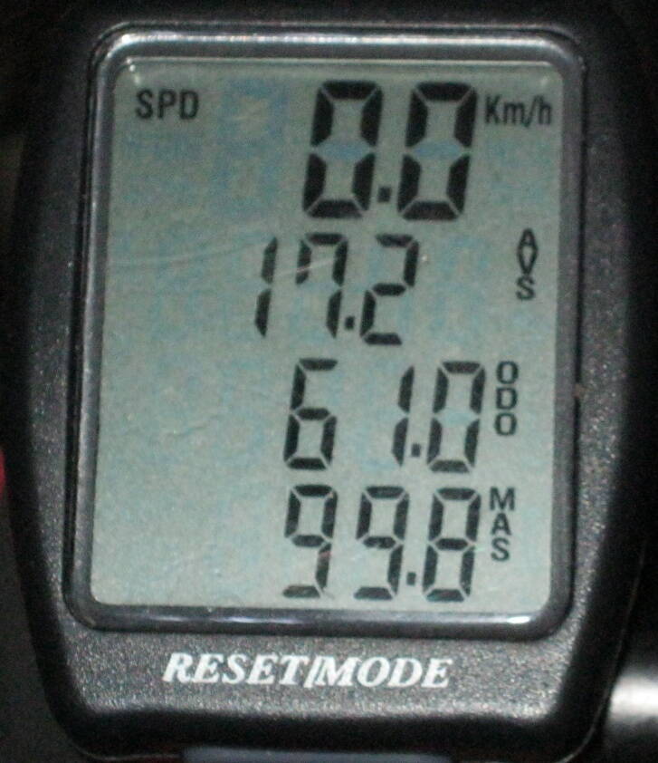

2--.jpg [ 218.57 КБ | Просмотров: 2557 ]
У меня система с такими же параметрами :smile: Если верить велокомпу, под горку максимальная 99,8 км/час, но я ему не сильно верю :D Вот на ровной дороге около 30 кажет, если стараюсь, это близко к истине.
Есть идея, что у тебя не только слабо камеры накачаны, но и покрышки с высоким протектором, а кроме того, широкие - вот и сьедает скорость.
У меня слик, сзади поставил вместо 25 мм на 32, спереди по-прежнему 25.
