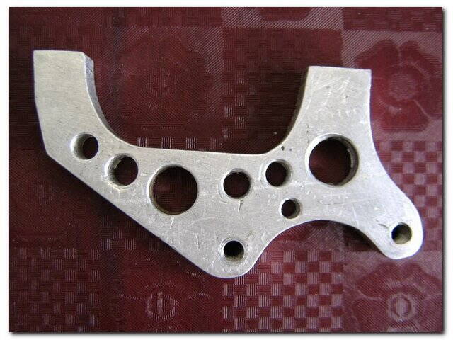

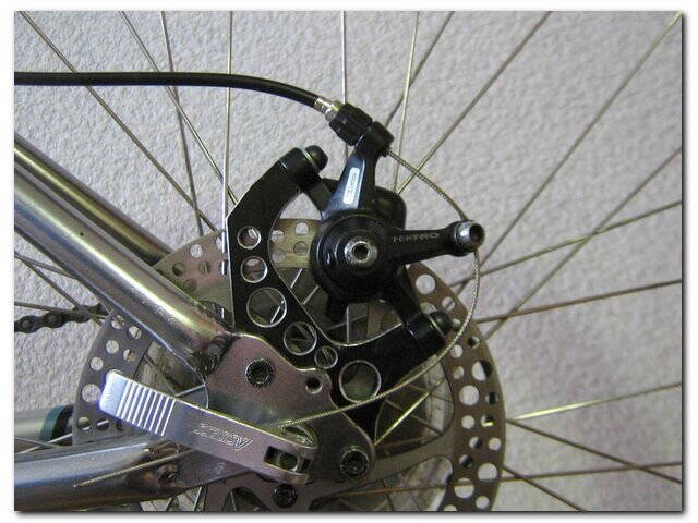

Я года четыре назад устанавливал в алюраму задний дисковый тормоз. Делал всё с помощью сверлильного станка, ножовки и естественно, напильника :-). Материал самодельного кронштейна-алюминий. Самое сложное было просверлить отверстия под крепёж машинки, не заломив сверло.
0_39c25_29f1335_XL.jpg [ 63.03 КБ | Просмотров: 6165 ]
0_39c2a_89aa6942_orig.jpg [ 82.13 КБ | Просмотров: 6165 ]
Куча высокодизайнерских отверстий для типа, облегчения :-)
Чего могу посоветовать: максимально точно начертить на бумаге форму пера вилки, от центра дропа начертить контур тормозного диска, разметить расположение будущего крепления. Ну а потом приложить сверху на это всё настоящие детали - как там оночего ляжет. Может, для этого тормозную машинку располовинить придётся.
