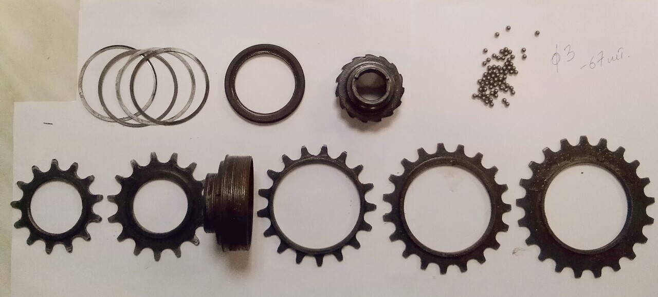

ДА, левая. Только моё мнение, звёзды имеет смысл снимать тогда, когда одна сторона износилась, переворачиваеш их - и у тебя новые рабочие поверхности. Крышка (с 2-мя углублениями, та, которая со стороны втулки) тоже по идее левая резьба. Фото вставить не могу... Разбирай над газетой, которую предварительно скомкай, потом расправь, так шарики, собачки, пружинки, штифты собачек не "разбегутся"...

Все, готово, как говорится по молекулам разобрал.На крышке трещетки резьба левая, на трех звездах (начиная с большой) резьба левая, на двух маленьких звездах - правая, на втулке - правая. Шарики в трещетке - диаметр 3мм - 67 шт.
На средней звезде резьба как-будто немного больше, чем должна быть, она не накручивается, а с хрустом одевается на корпус трещетки.
Насчет перевернуть звезды - не получится,нарушается расстояние между звездами - цепь застрянет.На "Туристовской" втулке такое прокатит, здесь нет.
Разобрал чтобы почистить все и убрать регулировочную шайбу.

Свою среднюю ни с одной такой трещётки снять не смог, предполагал что она была самая часто употребляемая и нагруженная, поэтому повело резьбу. Думаю в Вашем случае лучше бы найти звезду с целой резьбой, ведь она же на обойме ничем кроме неё не фиксируется?

по поводу перевернуть - возможно и проипался, в гараже трещётки-пятерики трёх конструкций, не считая туристас и шимано индексных, так у всех по разному звёзды фиксируются, резьбы, диаметры, шлицы, проставочные кольца и без...

По виду резьба как новая, не зализанная, штангенциркуль говорит что внутренний диаметр у неё 54,5 ,а у большой 54. Я на этой втулке еще не ездил, но думаю что она зажмется большой звездой.
