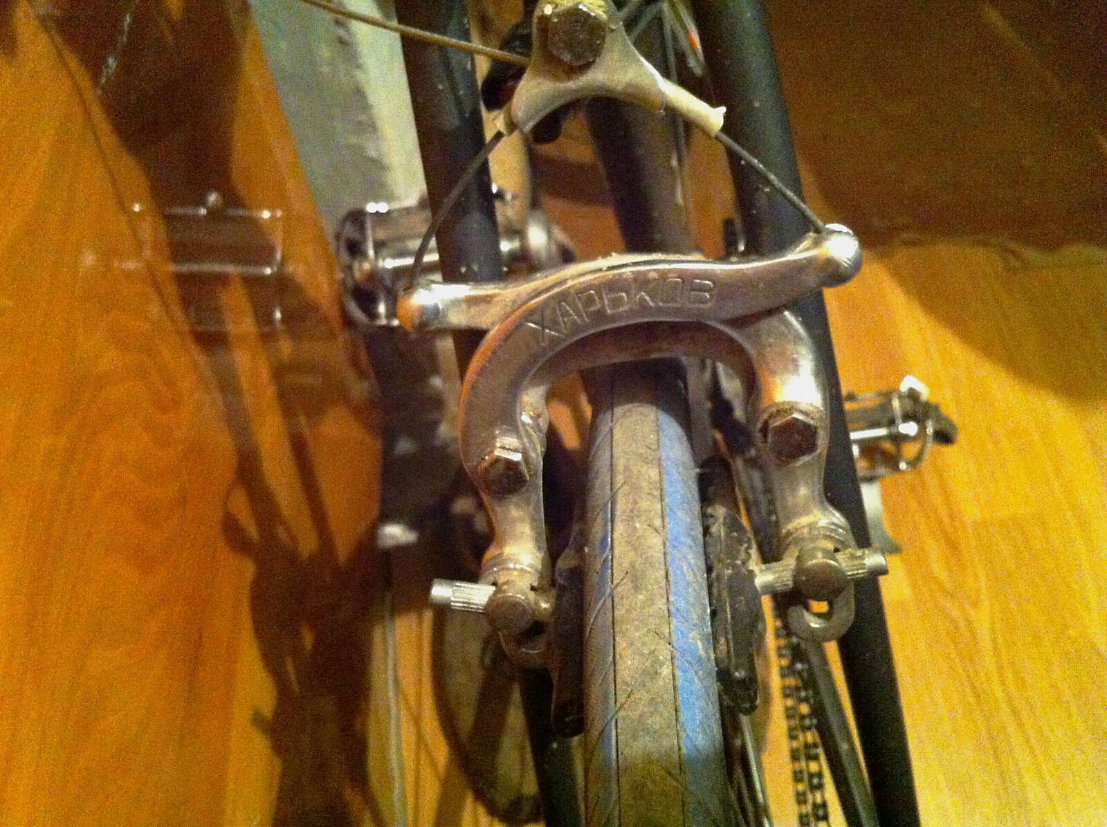

Antonygo писал(а):
Всем привет. У меня рама спутника с ричем примерно 73-75. Хочу поставить себе либо Альхонгу либо Dia-compe http://www.ebay.com/itm/221270248031?_t ... EBIDX%3AIT
Но вот беда, поспешил с покупкой обода и купил узкий 21 мм(посадочное 15 мм). Будут ли тормоза с таким большим ричем нормально тормозить с такими ободами? И что можно сделать чтобы заставить их работать нормально? Или тут только обод менять?
Можно поставить родные тормоза со Спутника. У меня обод 16 мм и шина 25 мм тормозит так, что с первого раза чуть из седла не вылетел, хотя колодки какие -то китайские.

решил проконсультитроваться, на спутнике какие то отвратительно работающие штампованые походу мегакитайские тормоза стоят, смазывал, чистил, колодки на алхонга поменял под люминь обода (ручки обычные вибрейк, знаю что ручки под кантиливеры лучше из за большего рычага, но маемо шо маемо)
порылся в запасах, и вот что у меня нашлось, ну нижний правый понятно не вариант,
вот думал за этот тормоз, вроде должен быть самым четким,
но явно чего то ему не хватает, за сим и обратился, помогите понять что к чему с клещами

Тросика и крючка? И под них упор для рубашки на рулевой нужен.

да, шайбу с зубом и с упором я найду, а там получается тросик должен быть между рычагами тормозов я так понимаю, и стоит ли усилий этот тормоз или он так же херово тормозит, и тогда лучше заморочится, взять украиновскую вилку и приварить пивоты под ви))

Ну да
По идее должны тормозить чуть лучше ибо точки поворота рычагов ближе к колодкам и должно быть меньше люфта.. Но не так чтоб намного лучше :smile: От трёхцветных мягких колодок эффекта будет больше.

эти ужасные хвзшные тормоза я помню, как постоянно этот тросик гребаный отлетал, просто на них явственно видно пазы для тросика, а на тех что я скинул, там видно что с одной стороны типа подводка тросика, а со второй похоже на дырку для зажима болта с дыркой, а вот как тут второй тросик размещается мне решительно не понятно
