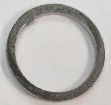

ура решил проблему с контр гайкой
на СШ (вероятно на всех) система несколько иная чем на спутнике и прочих резьбовых вилках
называю поочерёдность снизу: конусная шайба - подшипник - чашка - конусная вставка - подшипник - чашка с резьбой - шайба - контр-гайка (СШ)
конусная шайба - подшипник - чашка - чашка - подшипник - конус-гайка - шайба - контр-гайка (Спутник)
я просто взял чашки и конус-гайку от Спутника, накрутил в итоге я выиграл около 5мм (с учётом фаски на торце) и накрутил контр-гайку но без шайбы
Истина всегда одна

Remedy
Если ты эту шайбу не поставил, то рулевая будет постоянно раскручиваться

LordOfSun писал(а):
Remedy
блин вы меня в могилу загоните :eek:
я сверху ещё всё это добро прижму выносом на гранате думаю ей просто некуда будет раскручиваться
Remedy
А, ну если так, то тогда, думаю, всё будет ок.

 Заголовок сообщения: Re: крокодилю Спутник (теперь СШ)
СообщениеДобавлено: 30.11.2012 22:38
Сообщения: 1599
Город: Латвия, Рига
Зарегистрирован:28.11.2010
Можно ещё отторцевать рулевой стакан с каждой стороны по 1 мм и эта шайба встанет.
а как это сделать ?
