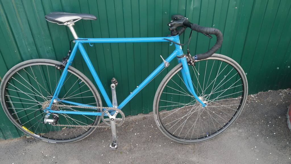

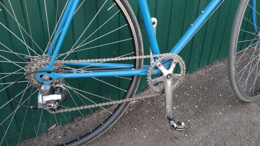

Доброго дня всем.
Несколько обновил стартон.
Заменил трещотку на кассету 12-28. Заодно и цепь. Большую звезду пока не ставил. Поставлю позже , если появится в ней необходимость. Покрышки вернул 23мм: по городу в основном катаюсь на нем. Вместо туклипсов поставил контактные педали. Ну и сору назад поставил вместо МТБшного турнея.
