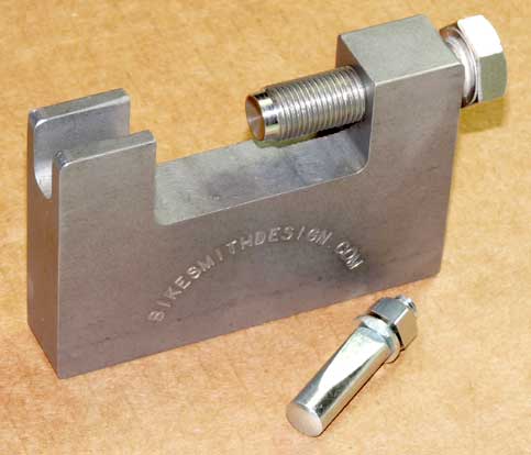

Сьогодні для себе відкрив "чудоприспособуху" :shock: агрегат для впресовування клинів.
Хтось, щось подібне бачив чи може використовував ?! Які переваги, чи недоліки перед молотком :smile:

Ну как бы пояснить - какие преимущества у автомобиля перед лаптями?
Вот примерно тоже самое. Если коротоко - позволяет снимать слинья не повреждая сами клинья, вал, шатуны.

Нє ну, якщо з лаптямі :D то да !
Я сам бачу перевагу, цікаво не те .. цікаво чи можна за допомогою тої "приспособухи" загнати клин "правельно" ?! Та й взагалі хтось користувався цим девайсом :D ?!

Загнать - нет, 146%
Эта штука для вЫпрессовки.

Уматовая приспособа, надо будет сделать себе. Но это ерунда, я тут съемник шатунов нарыл аж 193- х годов, которому не нужна резьба, и это не авто"краб" для снятия шкивов. Надо тока массивный железяк найти для осуществления этого :yes:

Думаю можно и струбцину (например плотницкую) посмотреть, при небольшой доработке будут вполне пригодны для выдавливания или посадки клиньев.

Ось тільки питання посадки, залишається питанням ... :unknown:

Попробовать и посмотреть результат

Я подобный съёмник сделал года 3-4 назад из куска короба подходящего размера, в гараже, а то б сделал фото. Всё работает и впихнуть можно с его помощью. Сейчас вопрос с клиньями решён, весной было заказано токарю из нормальной стали по старым советским размерам 4 шт.Жена отгоцала сезон на своём пятискоростном Салюте, стоят шатуны как у волка на морозе. Через несколько дней после установки, когда всё уселось, подтянул гайку и всё. Естественно установлены шайба и гровер.Болт на системе с квадратом чаще приходится подтягивать.

О! А встановлювали також за допомогою цієї приблуди ?!

Полукруглая выточка в теле болта какбэ намекает... верх клина тоже полукруглый раньше делали.
Я думаю, и запрессовать этой приблудой можно.

только плюсы - нет ударной нагрузки на подшипнег

Да конечно можно, это явно более щадящий способ чем забивать клин молотком.
