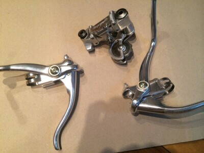

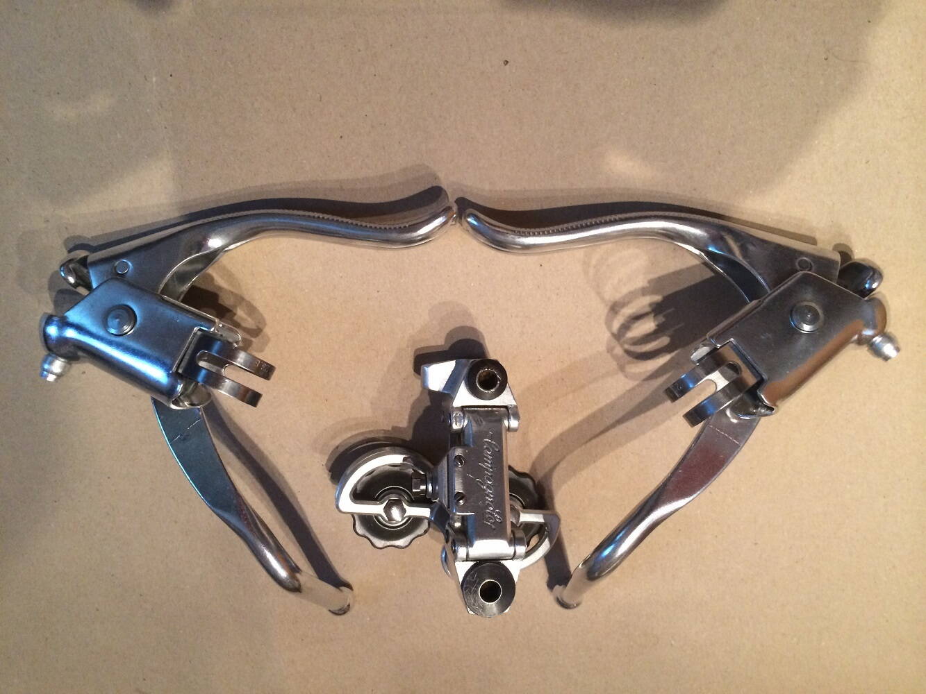

Может быть такое решение?
IMG_0281.JPG [ 357.36 КБ | Просмотров: 2514 ]
IMG_0282.JPG [ 361.29 КБ | Просмотров: 2514 ]
О, кстати, клёвые ручки! У меня на немце-туристе такие стояли, крайне удобно :yes:

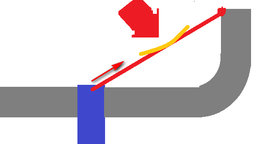

Из непросто выполнимых фантазий вот ещё download/file.php?id=193794
А реальный максимум минимализма, который можно попробовать (Паша всё равно без тормоза привык уже :D ).. К сожалению, не помню, где видел - может и в Байк-порн сам засовывал :facepalm: . Или кто-то из коллег к слову тоже показал ссылку где-то.
Короче, руль типа перевёрнутого пиленого барана, от конца рога идёт голый тросик к основанию выноса и дальше поворачивает к тормозному механизму. Натянутая свободная ветвь троса тупо притягивается к "палке" руля пальцами, чем и обеспечивается собственно приведение в действие. Очень изящная во всех смыслах конструкция. Под пальцы на трос надета какая-то фигнюшка, чтоб их не резать. Схематически как-то так:
sample.png [ 5.89 КБ | Просмотров: 2463 ]
Ну, принципиально таким приводом тормоза я много пользовался. Во время походов мы имели привычку на длинном пустынном асфальте по многу км проезжать "без рук" . При необхотимости тормозить, за руль всё равно не брались - оттягивали вверх от рамы голую часть троса заднего тормоза. Выделывась, даже к сельским магазинчикам так подъезжали и останавливались...
